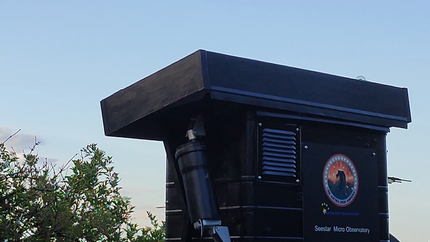

Zajímavé řešení pro Seestar.
https://www.astrotreff.de/index.php?att ... bs1-1-mp4/
https://www.astrotreff.de/index.php?att ... bs2-1-mp4/
- Seestar dome.jpg (221.16 KiB) Zobrazeno 3851 x

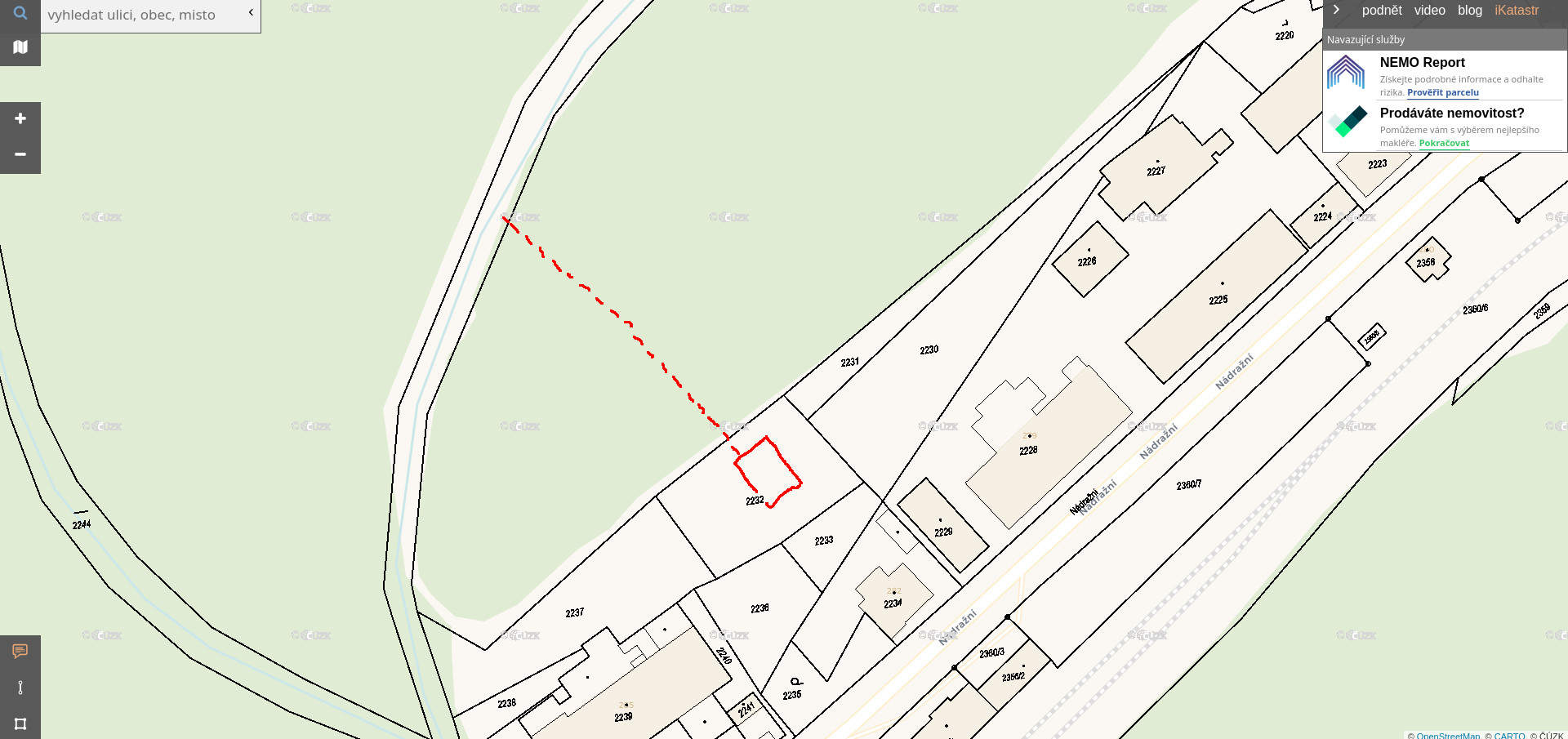

Načerno né. Dneska mi napsal chlápek ze spucr "oddělení vodohospodářských staveb" tak jsem mu do katastrálních map nakreslil co chci udělat, odkud přesně tu vodu odvést a třeba ještě změní názor.
Posílám nějaké fotky kde chci mít pozorovatelnu a té krapet zarostlé meliorace. Terén se mi směrem k ní už dál nesvažuje, je to vpodstatě rovina. Možnost odvést vodu směrem ke kanalizaci u domu jsem zavrhl, ta se nachází uplně pod sklepem domu tam se těžko dostanu. Na té předposlední fotce je skrz ty vysekané nálety pod VN vedením vidět ta škarpa, asi 60m daleko.

Ještě místo na mapě
- Zákupy 2215.jpg (262.78 KiB) Zobrazeno 1326 x

No tak předně se uvidí, co ouřada odepíše. Pokud by odmítli zatěžovat pozemek přípojkou do vodoteče, pak bych zkusil poptat odkup. Ten roh pozemku se nabízí sám a tahle půda bude mít mizernou bonitu. Proto to není obdělávané. Pokud by to klaplo, pak bych uvažoval o jímací šachtě na pozemku a přečerpávání nebo o samospádu ( podle nivelace terénu ) do té strouhy.
Takové trvalé odvodňování. Šachta vytvoří tzv. depresní kužel a sníží v okolí hladinu spodní vody - jako každá čerpaná studna.
Pokud budou souhlasit s přípojkou, pak totéž bez koupě s nějakým věcným břemenem pro přípojku.
