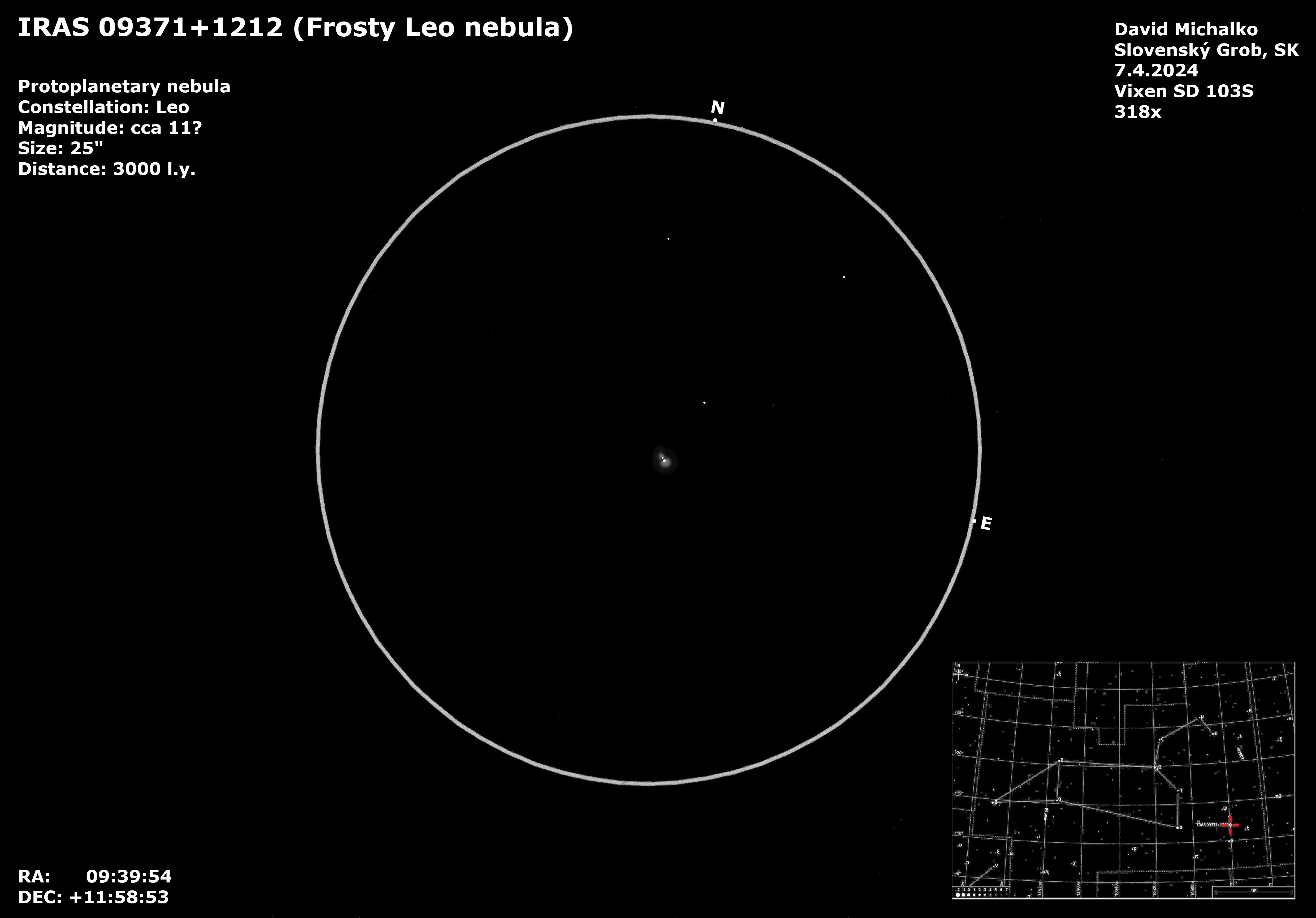

7.4.2024 som pozoroval protoplanetárnu hmlovinu IRAS 09371+1212 "Frosty Leo nebula". Tento objekt som mal v pláne už dosť dlho a konečne som sa k nemu dostal. Hmlovina nemá presne uvedenú jasnosť, uvádza sa okolo 11 mag. Každopádne je to objekt pozorovateľný aj v menšom teleskope. Už pri zväčšení 32x je priamo viditeľná ako veľmi slabá hviezda. Ak chceme vidieť aspoň náznak nestelárnosti tohto objektu, je potrebné pomerne vysoké zväčšenie. Ja som ju pozoroval pri 318x. Po krátkom rozkukaní sa začalo objavovať predĺženie v smere PA cca 320°a chvíľami sa ukazovalo, že objekt je dvojitý. Bol to skôr taký pocit dvojitosti. Vyzeralo to ako veľmi slabá a tesná dvojhviezda obklopená malým halom neidentifikovateľného tvaru. Po porovnaní so Stelláriom som zistil, že som smer predĺženia celkom dobre trafil. V okolí som pozoroval tri hviezdy. Dve z nich som videl priamo a 100% času - podľa Stellaria mali jasnosť cca 12,5 Mag. Tretia hviezda len preblikovala, ale bolo isté, že tam je. Tá dosahuje podľa Stellaria takmer 13 Mag.
- Frosty Leo.jpg (726.13 KiB) Zobrazeno 6724 x
Re: Deep Sky v malých dalekohledech
Davide, gratulace k peknemu ulovku. Popis docela souhlasi s mym pozorovanim pres podobne velky dalekohled (110mm):
https://www.fzu.cz/~kupco/astro/www_den ... +1212.html
Tady u toho objektu me fascinuje, ze lze takhle relativne pozde objeveny obskurni objekt nejen pozorovat v takhle malych dalekohledech, ale jde dokonce vykoukat jeho bipolarni charakter.

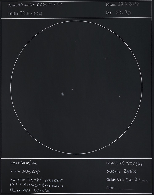

Inšpirovaný posledným Davidovým príspevkom v tomto vlákne som sa včera podujal nájsť IRAS 09371+1212 v súhvezdi Leva.
Na moje prekvapenie som ho nenašiel ani v Triatlase a ani v Pocket Sky Atlase. Na koniec mi pomohla Davidová mapka a bol aj v Stelláriu. Vyhľadanie je pomerne jednoduché, keď už človek vie, kde má hľadať. Pri malom zväčšení vyzerá objekt iba ak hviezdička a tak som postupne išiel na 285x s okulárom Vixen HR 3,4mm. Seeing nebol úplne ideálny a obraz sa mi často úplne rozostroval.
Tri hviezdy v okolí hmloviny som videl priamym pohľadom stále. Zdalo sa mi, že vidím preblikovať aj ďalšie troška ďalej, ale to som si nebol istý.
Samotný IRAS 09371+1212 som na dve časti rozdelený nevidel. Možno to bolo seeingom, ale aj moje oči už asi nebudú úplne v poriadku. Pozorované cez TS 127/975. Musím si urobiť masku s priemerom 100mm, aby som spĺňal kritérium malého ďalekohľadu.
David a Sasa3 vďaka za inšpiráciu na pekné pozorovanie

Vlado, tento objekt asi potrebuje väčšie zväčšenie na jednoznačné rozlíšenie jeho dvojitého charakteru. Ja som tiež pri 318x videl len náznaky, občas pri zlepšení seingu sa mi zdalo, že tam sú tesne vedľa seba dva stelárne body v malom pretiahnutom hale, ale to bolo také nejednoznačné. Väčšinu času som videl ( alebo si myslím, že som videl
) iba jeden stelárny bod obkolesený pretiahnutým halom. Tam kde som ja, alebo ty končil so zväčšením, Saša podľa toho linku čo sem dal iba začínal.
Ano, v CZSKY je tento objekt vyhladateľný ako frosty leo, tak ako píše Ladin. A celkom ma potešilo, že sa podľa orientačnej mapky na mojej kresbe podarilo Vladovi dopracovať k tomuto objektu.

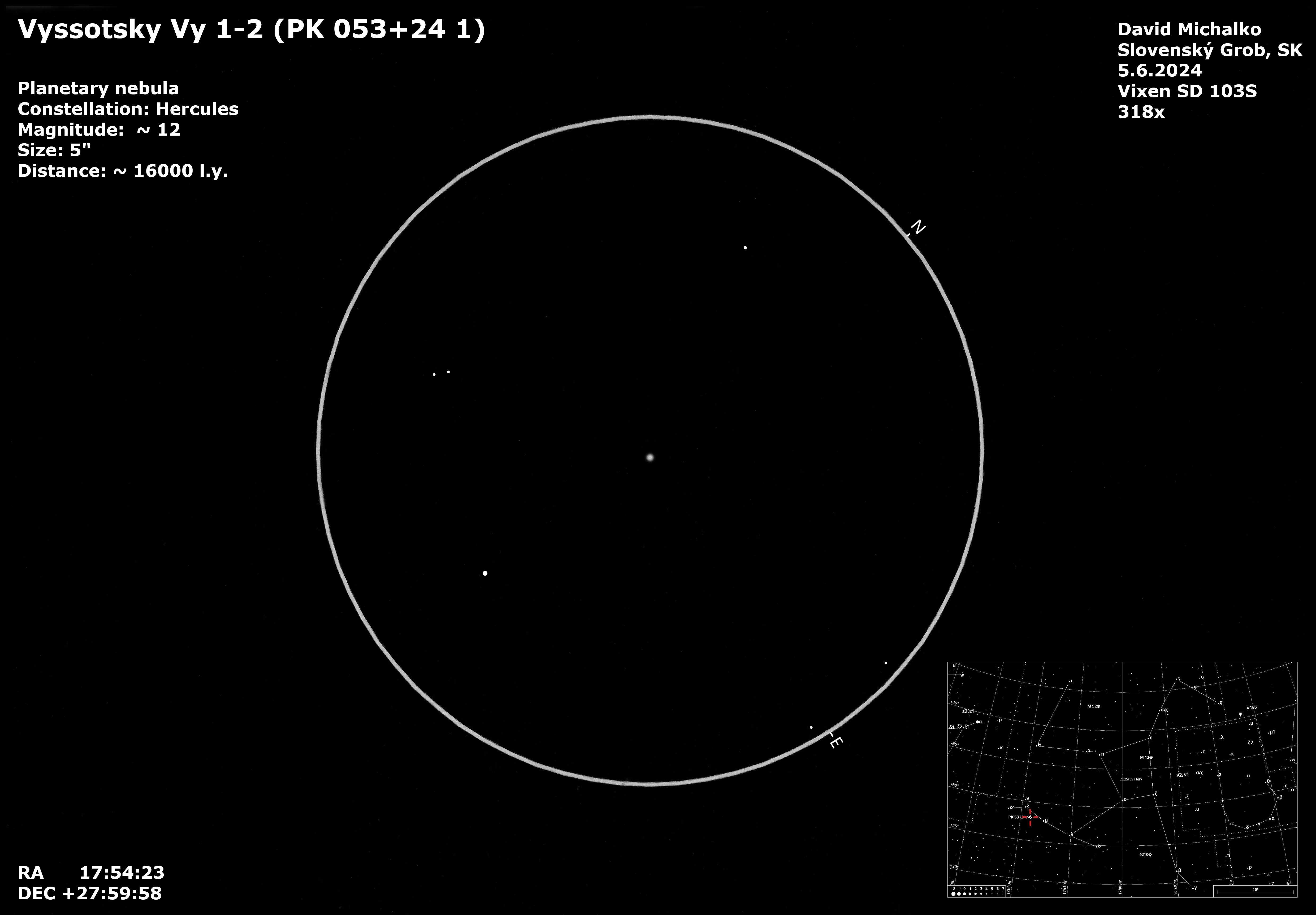

Astronomická noc je v tomto období veľmi krátka, ale keď už raz za čas vyjde počasie treba to využiť. Tentokrát som si za cieľ vybral drobnú a menej známu planetárnu hmlovinu Vyssotsky 1-2. Túto hmlovinu som pozoroval prvý krát a nevedel som, či ju vôbec v 100mm uvidím. Jej jasnosť sa buď vôbec neuvádza, alebo sú údaje nejednoznačné. Vyhľadanie tohto objektu nie je úplne najjednoduchšie, ale trochu skúsenejší pozorovateľ by nemal mať problém. Pri zväčšení 32x som si nebol istý, či niečo v mieste výskytu je. Prešiel som teda rovno na zv. 122x a na predpokladanom mieste sa objavila slabá, priamo a celkom dobre viditeľná podozrivá hviezda. Podozrivá bola v tom, že sa trochu odlišovala od okolitých hviezd aj keď som tú odlišnosť akosi nevedel definovať. Nasadil som UHC pre potvrdenie, že sa naozaj pozerám na planetárku. Pocit sa potvrdil, hmlovina pekne prekukla a jas okolitých hviezd sa trochu potlačil. Pridal som zväčšenie na 318x (už bez filtra). Planetárna hmlovina bola stále stelárna, mala ale ako keby difúznejší okraj a aj jej odtieň sa mi zdal trochu viac do šeda. Všetky tieto pozorované rozdiely boli ale veľmi nejednoznačné, skôr také pocitové. Jasnosť tejto planetárky by som odhadol niekde medzi 11 a 12 Mag, bližšie ale asi k tej 12-ke. Aj keď pozorovanie takéhoto objektu nie je žiadny vizuálny zážitok, mohol by byť takou malou výzvou nájsť ho a odlíšiť od okolitých hviezd.
- Vyssotsky 1-2.jpg (685.99 KiB) Zobrazeno 5389 x
Davide, moc hezke pozorovani. Pozorovat tyhle stelarni planetarky je trochu strelene - tolik usili to stoji a nakonec to vypada jako hvezda. Nekdy ale i tyhle objekty prekvapi, moc jich neni - namatkou IC2149, Hu 1-2, IC5217.
Ano Saša, je to strelené, ale mňa to aj tak baví
. A ano, stojí to veľa úsilia. Pri tejto planetárke som strávil takmer 2 hodiny a oko aj papula ma riadne boleli. Tie IC-čka som už pozoroval a mám o nich aj reporty v tejto téme. K Humasonom som sa ešte nedostal, ale určite sú v pláne. Díky za tip.

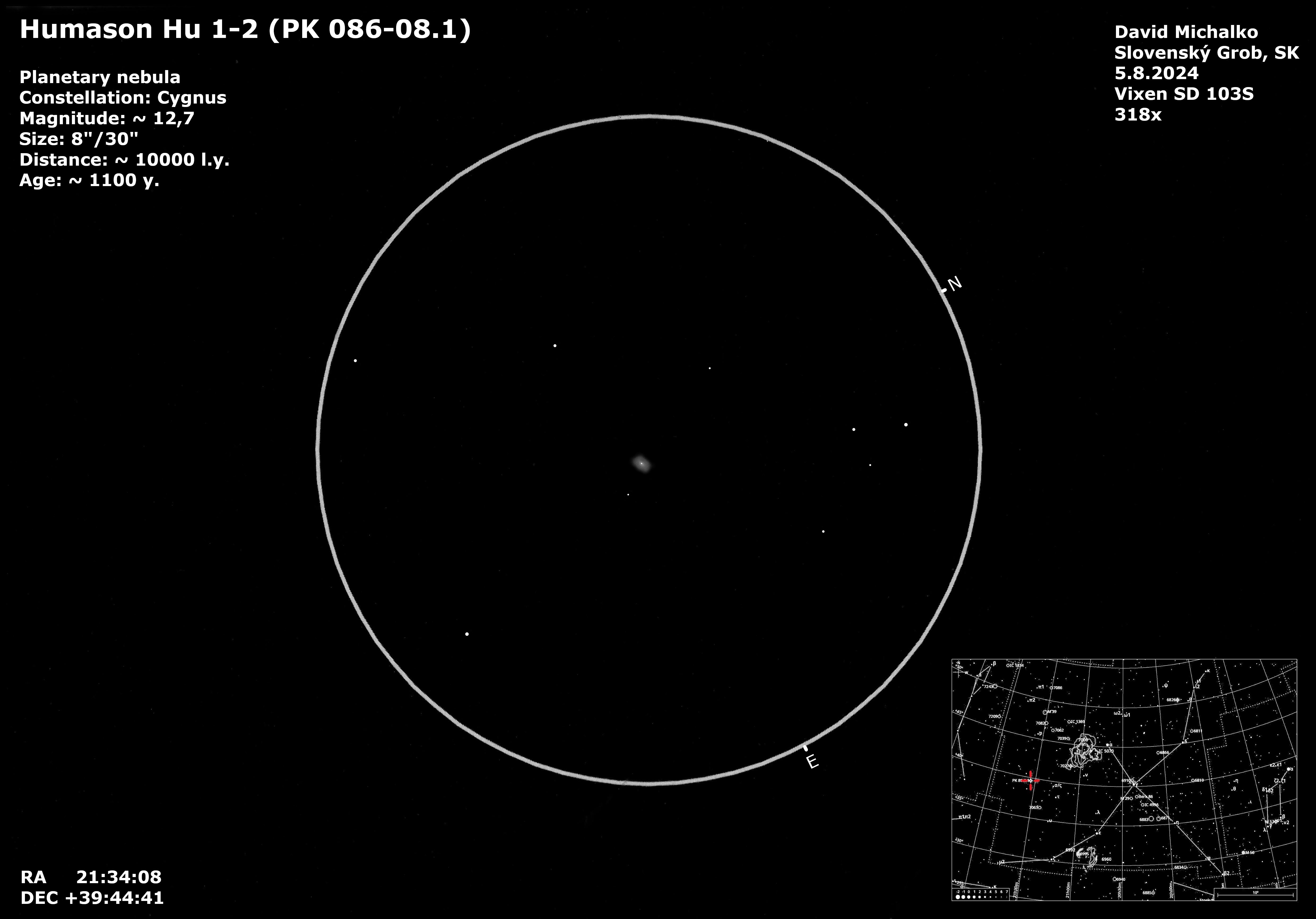

Na základe Sašovho tipu som si za cieľ pozorovania zvolil opäť drobnú planetárnu hmlovinu Humason Hu 1-2. Vyhľadať ju nie je až taký problém, pretože v okolí je dostatok jasnejších hviezd, po ktorých sa dá k planetárke "doskákať". Priamo viditeľná je už pri zv.32x ako veľmi slabá hviezda. Pri zv.66x som použil UHC na potvrdenie, že sa naozaj pozerám na planetárku, pretože v blízkosti je hviezda cca 11,8 mag, ktorá je v tomto zv. takmer identická. UHC potvrdil správnosť a išiel som rovno na zv.318x. Tu sa už jasne ukázalo, že sa nejedná o hviezdu. Planetárka vyzerala ako malé zjasnenie nedefinovateľného tvaru mierne predĺžené v smere cca VSV. V tomto zjasnení preblikovalo niečo stelárne, ale presnú polohu v rámci hmloviny sa mi nedalo jednoznačne zistiť. Niekedy sa mi dokonca zdalo, že v nej vidím dva stelárne objekty, ale to už bola skôr únava oka. Humason 1-2 je pri veľkom zväčšení vo veľkých apertúrach tvarovo podobná hmlovine činka M27. V 100mm ale nie je šanca takéto detaily vypozerať. Pri pozorovaní ma ale prekvapila jedna vec. Po naskicovaní planetárky a okolia som zistil, že niektoré zakreslené hviezdy, ktoré síce len preblikovali, ale boli jednoznačne tam atakovali mag.14. Napr. hviezda kúsok JV od planetárky má podľa Stellaria 13,94 mag., podľa CZSKY dokonca 14 mag. Ja som ju jednoznačne a bez pochybnosí videl. Neviem, či to bolo spôsobené výnimočne čistou oblohou, alebo len nesedia uvedené jasnosti, ale faktom je, že sa pozorovalo podozrivo dobre a ľahko.
