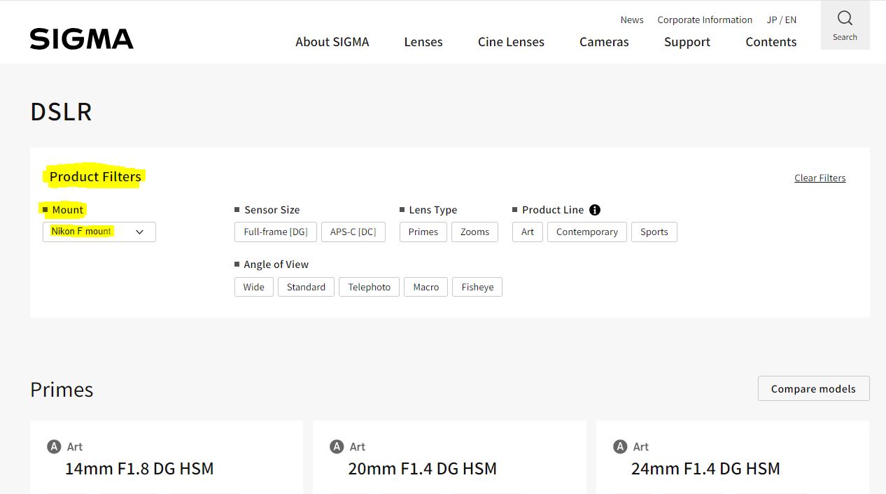

Použiteľnosť objektívov s telami fotoaparátov je kapitola sama o sebe. Funguje to zhruba tak, že telo fotoaparátu je opatrené nejakým mechanizmom, pomocou ktorého sa dá telo spojiť s objektívom. Problém je v tom, že každý výrobca fotoaparátu má svoje štandardy a tie väčšinou nie sú kompatibilné s inými výrobcami. Dokonca aj jeden výrobca môže mať (používať) viac štandardov, ktoré nie sú vzájomne kompatibilné! Základný prehľad je na wikipedii: Lens mount. Veľkí výrobcovia, ako je Nikon, Canon vyrábajú objektívy pre svoje fotoaparáty. Potom sú výrobcovia, ktorí sa označujú ako "third party", napríklad Sigma, Tamron, Tokina, ... a tí vyrábajú svoje objektívy tak, že na objektívy montujú tie spojovacie mechanizmy s telom fotoaparátu podľa toho, pre aké telo fotoaparátu má byť daný objektív určený. Napríklad Sigma má na svojich stránkach základný prehľad objektívov a jedným z filtračných kritérií je možnosť voľby "Mount" a to je ten spojovací mechanizmus, ktorým sa daný objektív pripája k telu fotoaparátu. Ak sa má použiť objektív Sigma s fotoaparátom Nikon D5200, alebo D5300, tak u nich je použitý spojovací mechanizmus označovaný ako "Nikon F mount". Čiže pre APS-C zrkadlovky Nikon sa dajú použiť objektívy Sigma s bayonetom "Nikon F mount" alebo skrátene "Nikon F". Zoznam aktuálne vyrábaných objektívov Sigma je tu: SIGMA DSLR Nikon F mount. Použiť sa dajú aj staršie objektívy, ktoré výrobca už nemusí uvádzať na svojich stránkach, ale základ je, že ak sa majú použiť pre niektorý z týchto dvoch Nikonov, tak musia byť opatrené bajonetom Nikon F.
Napríklad objektív Sigma 20mm F1.4 DG HSM sa vyrába tak, že môže mať namontovaný na strane tela kamery:
Ak je daný objektív opatrený bajonetom "Canon EF mount", tak sa potom takýto objektív môže použiť len s telom fotoaparátu od výrobcu Canon.
Ak je daný objektív opatrený bajonetom "Nikon F mount", tak sa potom takýto objektív môže použiť len s telom fotoaparátu od výrobcu Nikon.
Samozrejme že príslušné telo fotoaparátu musí mať tiež totožný bajonet, alebo závit, alebo zámok podľa daného štandardu výrobcu.
- Leica L-mount
- Sony E-mount
- Sigma SA-mount
- Canon EF mount
- Nikon F mount
- Sigma lenses.jpg (61.36 KiB) Zobrazeno 5093 x
