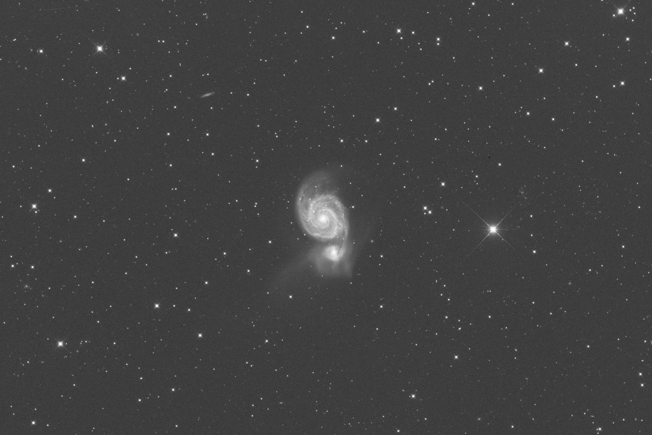

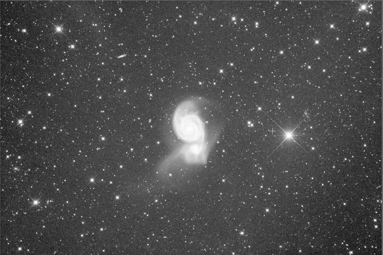

Tak sem udelal jeste par testu a zjistil, ze se to deje jen ve chvili, kdy mam zapnutej u WBPP prave ten "Subframe Weightning"..ve chvili kdy ho uplne vypnu, tak to kalibruje tak jak bych ocekaval, dokonce i z FF boxu..
Subframe Weightning off.jpg (439.05 KiB) Zobrazeno 11231 x
a ani sum se moc nezmenil, akorat pozadi je vic tmavy
srovnani sumu .jpg (611.38 KiB) Zobrazeno 11231 x
Dokonce i kdyz jsem zkousel jiny nastaveni nez v default, tak to kalibrovalo tak jak melo, akorat se mirne zvysoval sum..

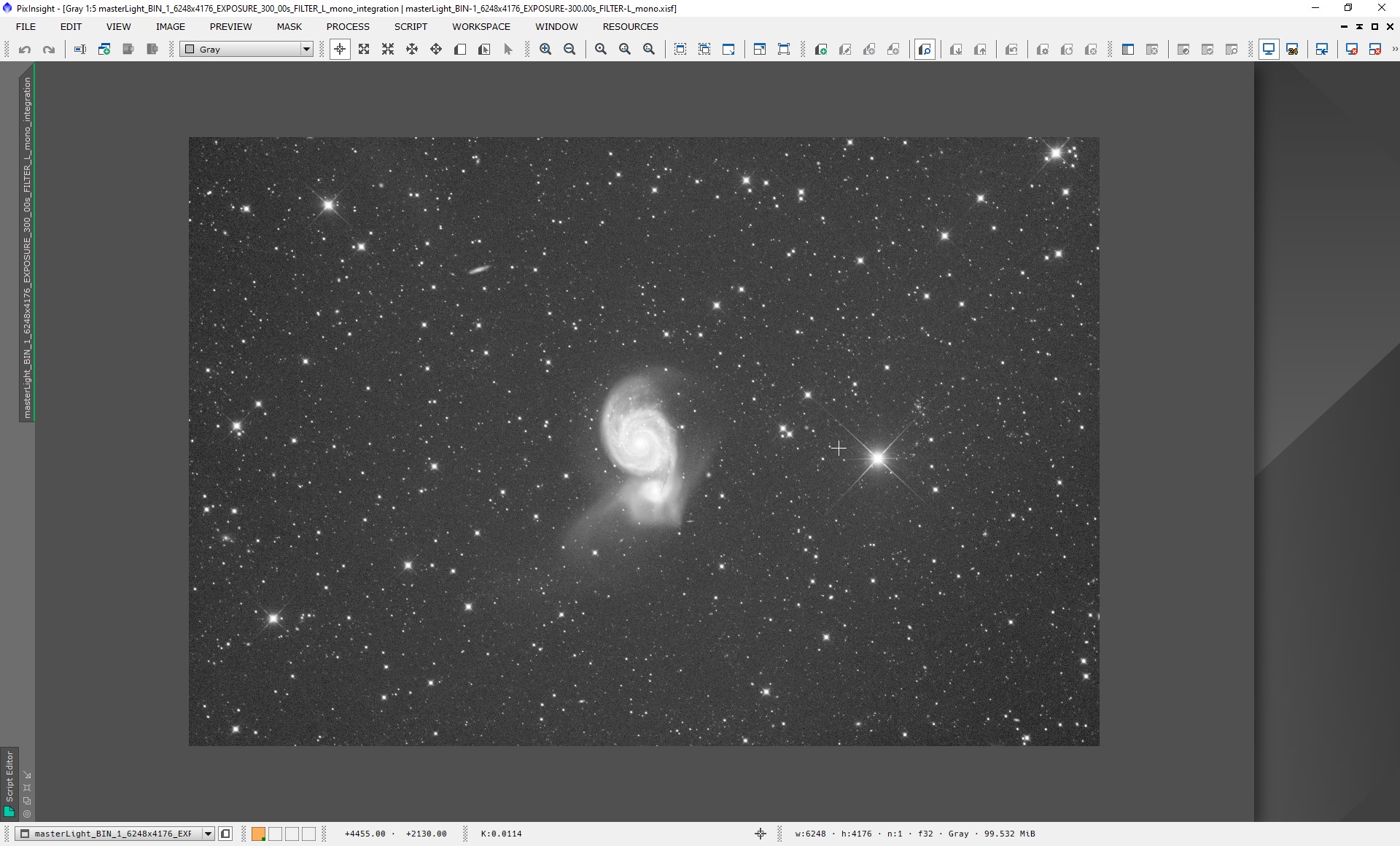

Příspěvky: 12969
#913
Je to výrazně lepší, ale jak vidno, flat stále nesedí, když zatahám za křivky.

Příspěvek od nosuh »
no, jak pises, vyrazne lepsi..ale zamerim se vic na ten samotnej script WBPP anebo zkusim kalibrovat pres ten pixelmat..
