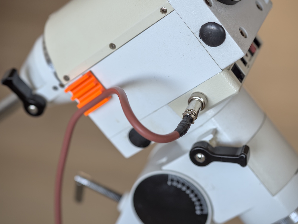

Standardní HEQ-5 má napájecí konektor DC 2.1/5.5 a většinu času funguje bezproblémově. Jenže já měl u své prastaré montáže občas problémy, kdy došlo k výpadku napájení i při sebemenším pohybu. Posledních pět let jsem to řešil zafixováním napájecího kabelu k tělu montáže, jenže při posledním focení už ani to nestačilo.

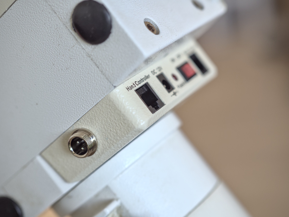

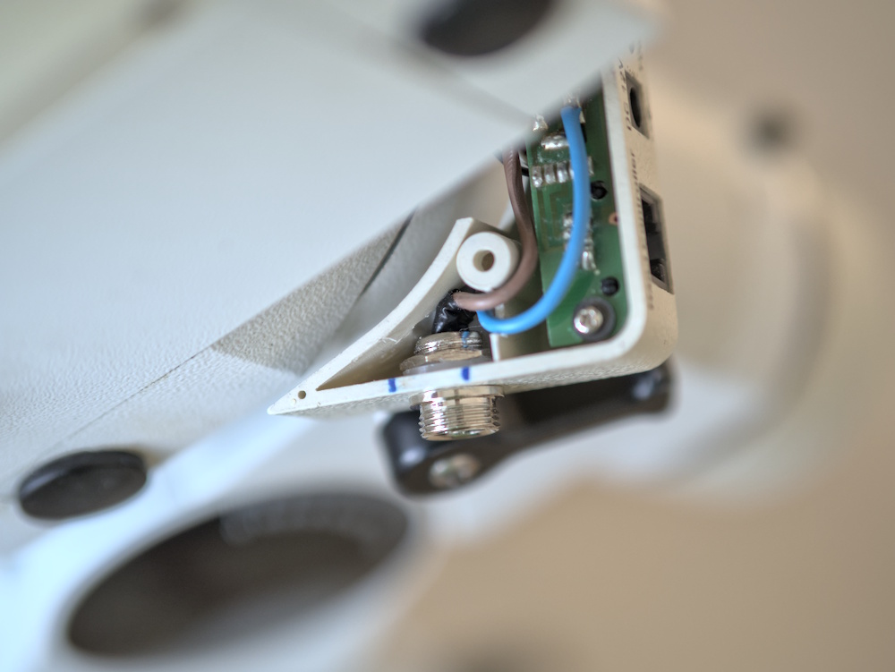

Mnou loni pořízená EQ6-R má konektor GX12-2 a už tehdy jsem uvažoval o náhradě problémového DC. Až poslední incident mě přiměl konečně to udělat. Konektor jsem si pořídil už loni. Měl jsem strach, jestli se mi jej podaří vůbec někam umístit či budu muset vymyslet zcela externí řešení. Volného prostoru totiž opravdu moc není. Konektor se naštěstí vešel naknap do nevyužitého prostoru odděleného tenkou přepážkou, ze které jsem musel kousek uštípnout, abych přivedl napájecí kabely k DPS. Pak už je stačilo připájet na desku v místě originálního konektoru, který zachovám pro případ, že montáž někdy v budoucnu prodám.
Kompatibilita napájecího kabelu s EQ6-R je velmi vítaný bonus.
