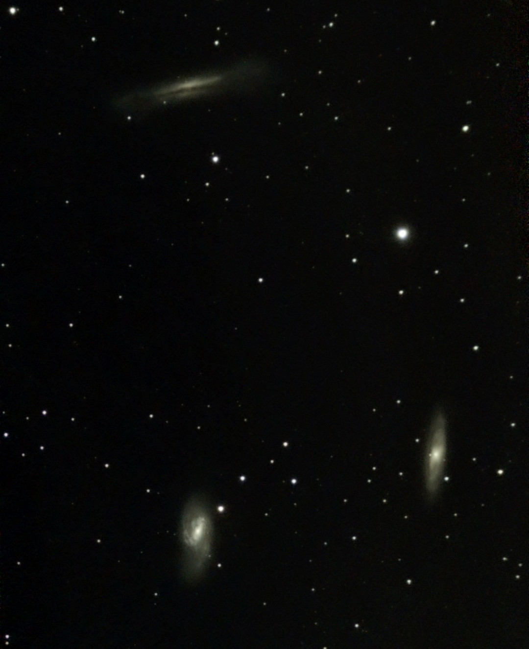

Také jsem si pořídil tohohle prcka. První snímek − Leo Triplet, pořízený z okraje města, obloha dle Bortleovy stupnice 6, celkem hodně foukalo, snímat jsem začal ještěpřed 22. hodinou. Složeno z 180x10 s. Celková doba snímání byla asi 45 minut, takže cca 1/3 snímků se nepoužila, to přičítám tomu větru, sem tam jsem na telefon zahlédl hlášení „Stack Failed - star trails“. V Gimpu lehce odstraněný šum, doladěná expozice a oříznuto, jinak bez úprav.

Triplet jsem zrovna také včera 2.5. fotil v Karlově - Horním Maxově. Začal jsem cca 22:50 skončil jsem v 03:20 - Seestar uložil celkem 553 snímků, další snímky při zpracování zamítl PixInsght tak výsledný snímek složen pouze ze 435 snímku tj. : 2h 25m

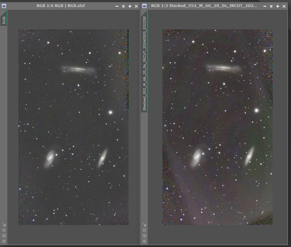

No nevím ale řekl bych, že složení dat v PixInsight je ohodně lepší než to co vypadne ze Seestaru nebo i ASiairu
V levo PixI v pravo Seestar

RomanHujer píše: ↑03. 05. 2024, 17:46 No nevím ale řekl bych, že složení dat v PixInsight je ohodně lepší než to co vypadne ze Seestaru nebo i ASiairu
Tak na skladaní fotiek nie je veľmi čo pokaziť. To je naozaj len jednoduchá matika (L-D)/(F-B).
Boramyr
Příspěvky: 287
Registrován: 22. 09. 2007, 03:37
Bydliště: Útušice
#165
Příspěvek od Boramyr »
To si ale pleteš skládání s kalibrací. Skládání není ani náznakem takto triviální a následné úpravy také ne.
