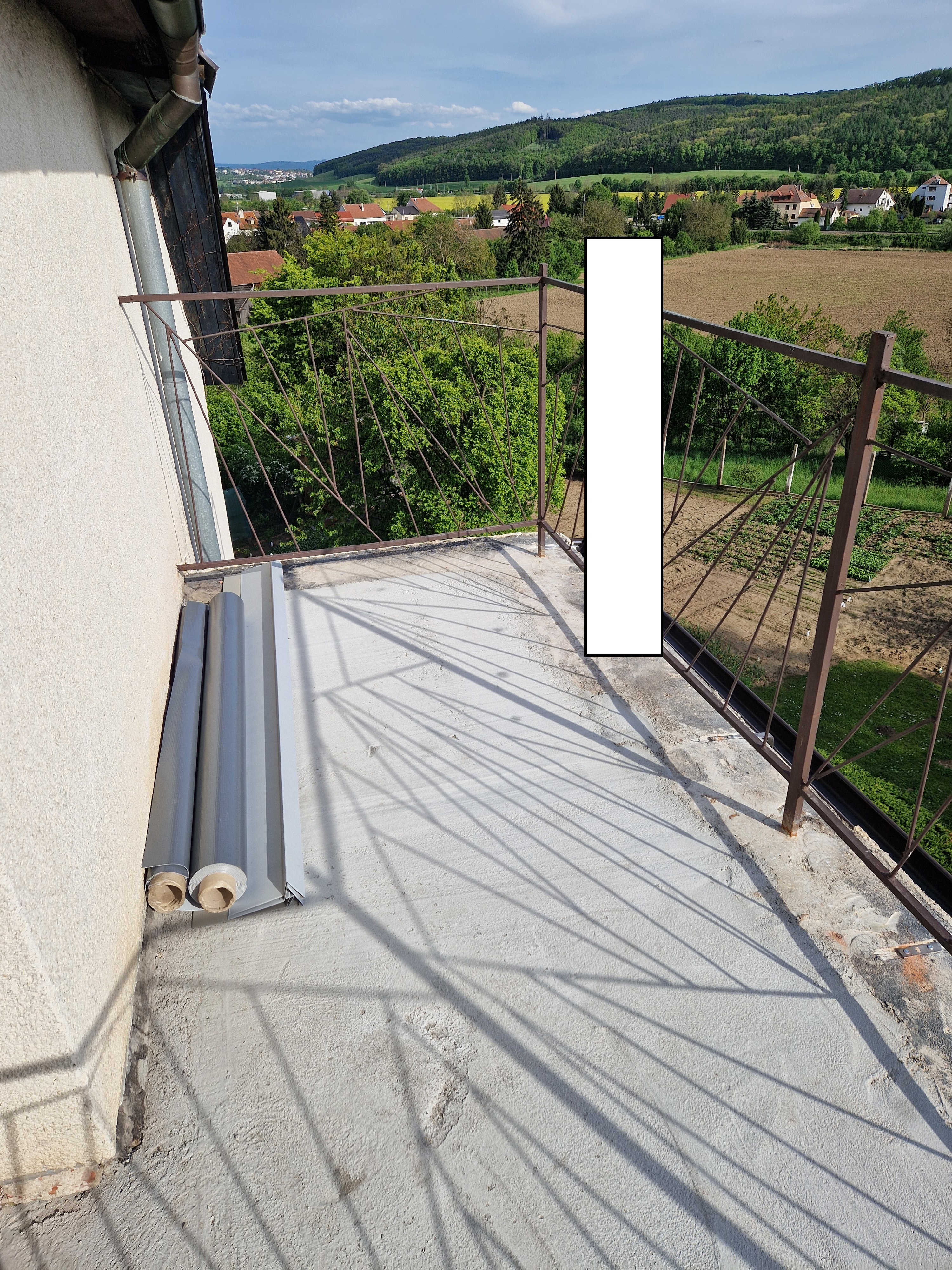

Re: Sloupek pro astrofoto na balkon
přikládám fotky (omlouvám se za primitivní kreslení), snad to bude nyní jasnější:

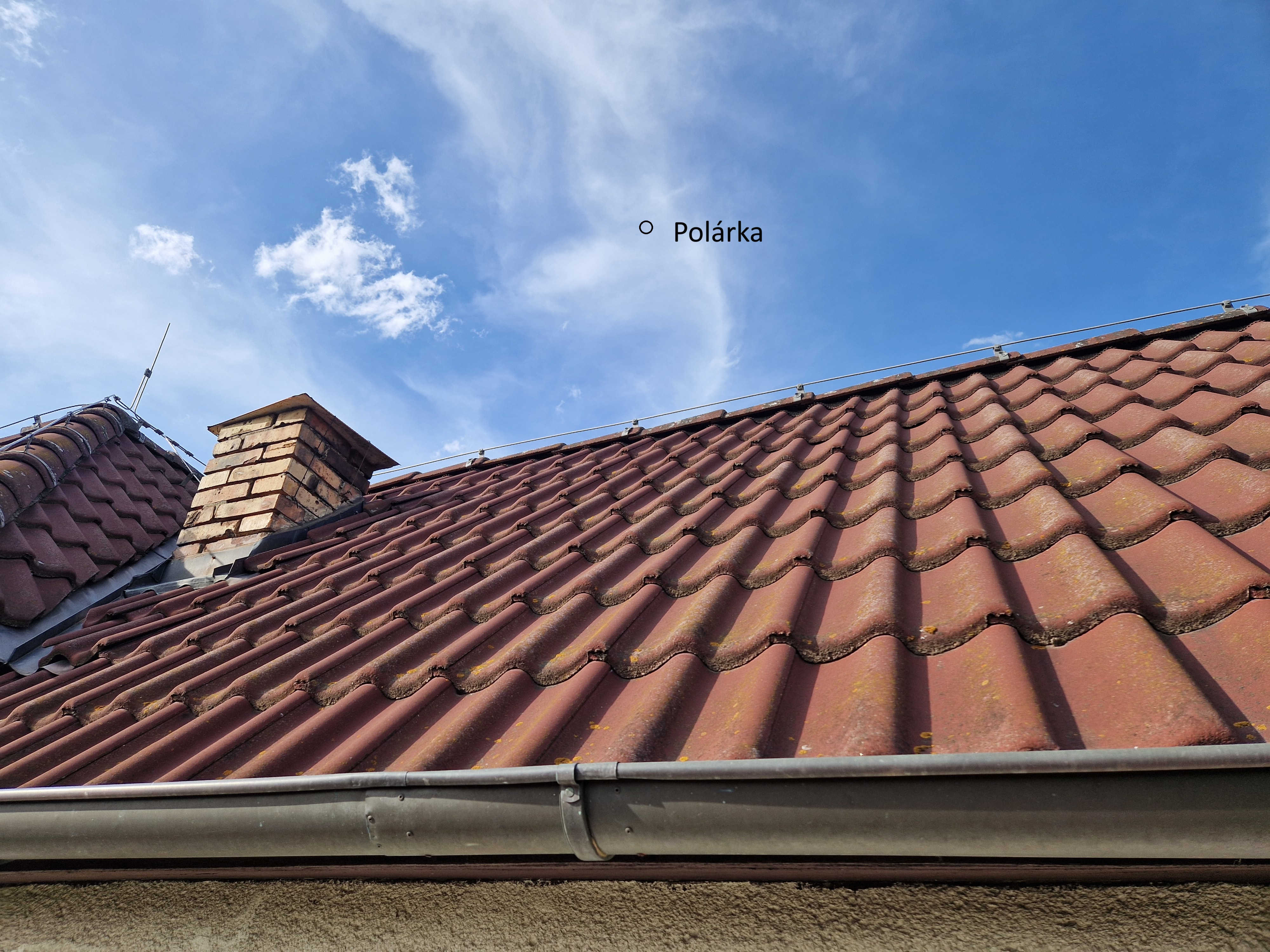

Sever Ten komín není funkční, seeing zhoršovat nebude.

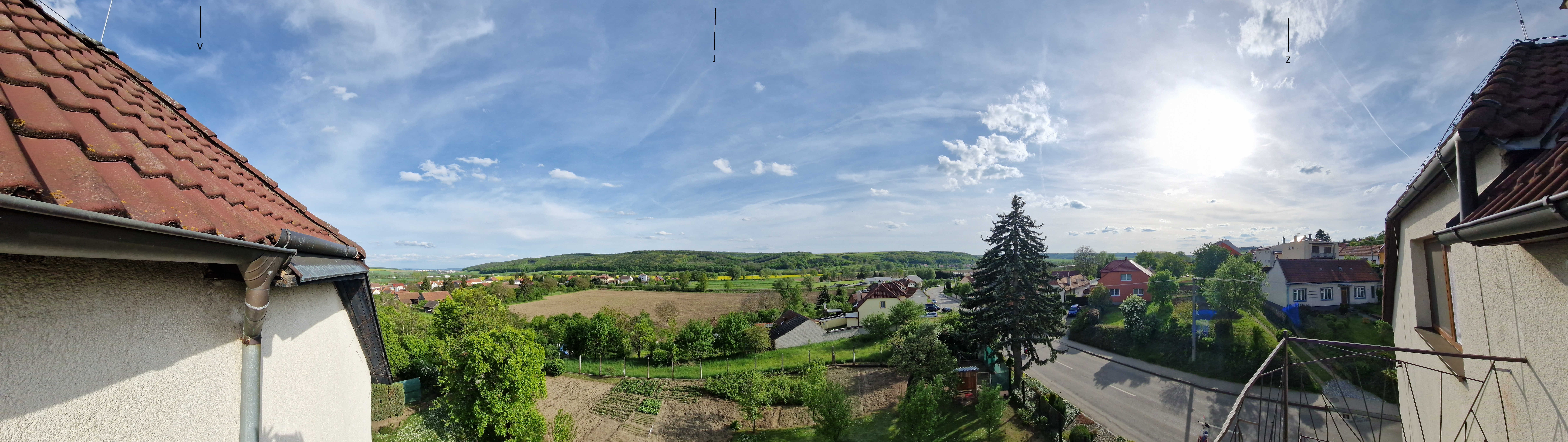

Panorama Špička smrku je v cca 30 stupních, je to omezení, ale nic závažného (dle mého názoru).
Balkon Ta sekce zábradlí kolem sloupku (šířka 1900 mm) bude nižší, aby nemohlo dojít ke kolizi s dalekohledem/protizávažím.
Balkon není konzola - jsou to poctivé zdi od základu až nahoru (jinak bych o tom ani neuvažoval).
Bude to sloužit pouze k focení, takže jak bych se dostal k okuláru při pohledu na sever naštěstí řešit nemusím.
Peta62 píše, že beton mu přijde zbytečný - je to možné, ale ten "adaptér" pod montáž je z nerezky, a vařit to na standard ocel by asi byla trochu komplikace (můžu se zeptat Esabu, je to náš dodavatel ve firmě). Asi bych tam raději měl i nějaký beton...
Jiné umístění zatím nechci z několika důvodů (i když je mi jasné, že to není ideální řešení), beru to jako dočasné řešení na pár let. Pak se uvidí.
Dík všem.
Dík všem.

Tedy takoveto reseni na par let bych bral vsemi deseti a jiste nejsem sam.
Nechci tlacit sve reseni, vzhledem k tomu ze na fotkach je presne co jsem si myslel, ale ja za sebe bych se pokusil vymyslet nejake profilove Tcko ( nebo dokonce spise Pi ) prisroubovat do podlahy balkonu, k nemu privarit sloupek. Problem je, ze o ty profily by se zakopavalo, pokud se pres ne neda nejaka drevena podlaha nebo se nezabetonuji, ale to asi nemate v planu
Porad mi prijde, ze betonovy sloupek je na takovy balkon zbytecny slon, ze by trubka vetsiho rumeru se slusnou stenou mela stacit. Kdysi jsem takovy sloup delal na zahradu, ale ted uz mam balkon. Trubka je urcite tuzsi nez original nohy EQ6.
Esab urcite bude vedet. Nedalo by se i prisroubovat ?
Mate to moc pekne, tesim se na fotky.

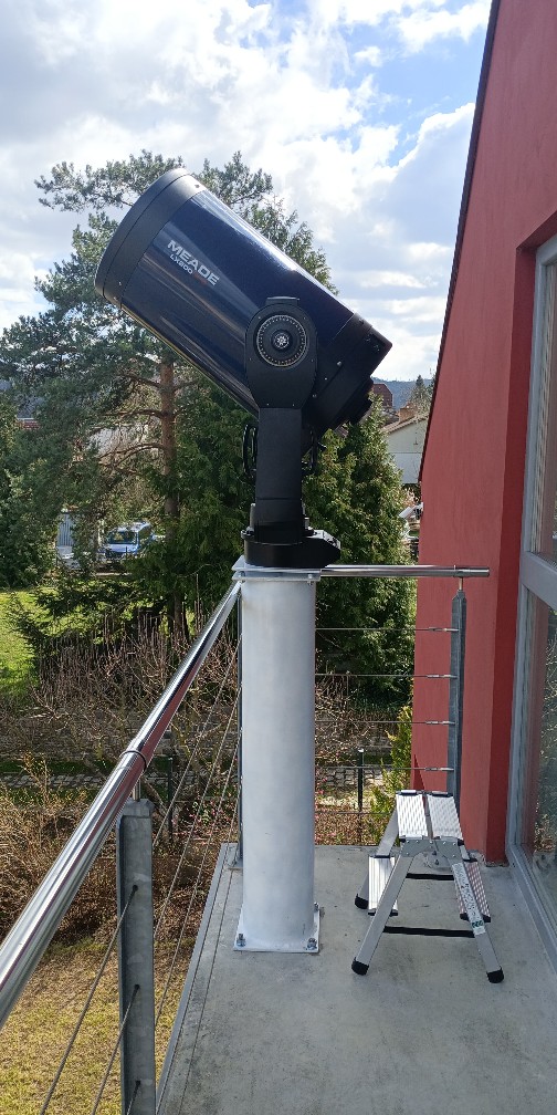

Já to mám na EAA takto.
Pak se ale nejedná o balkon ale o terasu uloženou na obvodovém zdivu. V takovém případě je například řešení BertaCZ či jeho modifikace určitě kvalitní a vyhoví.
Homer : hovorove se tomu balkon bezne rika, protoze jakmile tazatel napsal charakteristiky, tak jsem presne toto predpokladal.
BertCZ : Roberte za sebe bych si nedovolil toto navrhnout, bal bych se o pevnost pridelani k podlaze, proto jsem psal o tech T ci Pi, ale pokud to unese toto delo, tak je C9.25 na EQ6 zcela v pohode.
Jen ze zvedavosti, proc to mas tak vysoko, take kvuli pohledu pres dum ?
Petře, to mám takhle kvůli možnosti tam dát i jinou montáž.
Rozumim, zvyseni nad zabradlim, diky za vysvetleni.

Kolegové, čtěte pozorněji zadání- tazatel nechce vrtat do podlahy kvůli izolaci, tzn. že jinak poměrně elegantní řešení jako má Robert nepůjde použít.
Jinak ta zamýšlená konstrukce, pakliže jsem si dle popisu z prvního příspěvku zde vytvořil správnou představu, mi přijde nejen komplikovaná, ale nutně velmi dimenzovaná, jinak hrozí chvění. (Ovšem je možné, že jsem to špatně pochopil, výkres, nebo alespoň náčrtek uvažovaného řešení by byl velmi vhodný, stačí i rukou na papíře bez měřítka, jen základní rozměry a koncepce té konstrukce by pomohla.)
Mě napadla varianta přichytit vhodný (kovový) profil prostě podél té svislé stěny (tedy přichytit ho k té svislé stěně). Tím bych se vyhnul izolaci podlahy, i obešel zábradlí. Jedině by se muselo vymyslet řešení okapu, který by sloup přerušil. Taktéž vystrčení objektivu co nejvíce z terasy je žádoucí, kvůli teplému vzduchu nad ní a podél stěn stavení. I na terase by zbylo více místa...
Ovšem střílím od boku, jelikož neznám situaci a většinu si pouze domýšlím. Nákres, náčrtek, či alespoň fotografie inkriminované části objektu (tedy té terasy) by řekly více.
Já bych kotvení do podkladu nezatracoval. Je otázkou, jaká je tloušťka materiálu nad izolací. Pokud to není známo, lze udělat opatrně malou sondu hrncovým vrtákem.
Hloubku kotvení lze zmenšit větší plochou plotny sloupku. Vidím tam připravené lišty a nějakou fólii, to bude příprava na konečnou pochůzí vrstvu, takže další vrstva izolace proti vodě.
V této variantě by se kotvilo do materiálu nad izolací ( chtělo by to tak 10cm tl.) na větší plotnu.
Další variantou by mohlo být kotvení do obvodového zdiva. Shora vyvrtat i přes případnou izolaci tak cca 40mm díru a na chemickou kotvu osadit nerezovou kulatinu. Kulatinu opatřit vnitřním závitem, konec tohoto dílu by byl pod úrovní nášlapné vrstvy. Do něj by se shora našrouboval druhý díl kotvy k centrálnímu kotvení sloupku. Větší spodní plotna pilířku by poskytla dostatečnou oporu. Tato úprava by umožnila posléze dodatečnou demontáž kotvy a podlaha by se jen doplnila do vrchní úrovně - vrchní část kotvy by se při demontáži vyšroubovala.
Tako centrální kotva by mohla mít kolem sebe v mazanině větší díru zhotovenou hrncovým vrtákem, ta by se vyplnila kolem kotvy hydroizolací. Vrch by potom překryla tam připravená lišta. Pro naprostý sichr by se při montáži sloupku dala spodní plotna zespodu namazat opět tekutou hydroizovací a maticí přitáhnout k podkladu. Při pečlivém provedení tam nemůže zatékat.
Já bych tuto variantu také nezatracoval, zatratil ji tazatel sám. (Ano, možná to ještě přehodnotí.)
Domnívám se, že tazatel měl na mysli právě tu folii, kterou patrně plánuje na terasu položit, coby hydroizolaci. Tu zřejmě nechtěl následně perforovat vrtákem... Pak by varianta "větší plotna" padla.
Druhá možnost Vámi nastíněná se mi jeví jako přinejmenším zajímavá. Nicméně je už poměrně sofistikovaná a náročnější na vybavení- diamantová korunka/hrncový vrták, 40mm vrták do zdiva, stroj který s těmito nástroji dovede točit (SDS max vrtací kladivo), na vyfukování takového otvoru bude pumpička pro chem. kotvení k ničemu, takže kompresor, etc...
Ale jak jsem napsal- pálíme naslepo, v našich úvahách je příliš mnoho neznámých...
