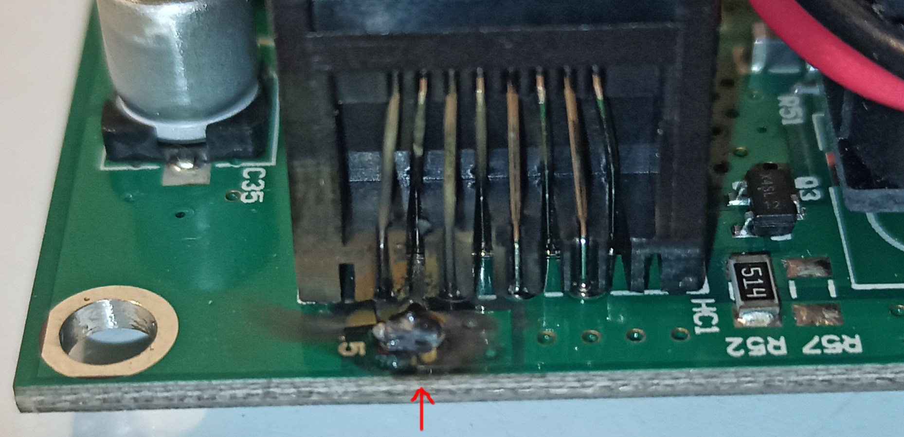

Dobrý večer,
podařilo se mi při propojování EQ5 Pro SynScan s PC přes USB adapter odpálit desku ( musel jsem nějak zkratovat konektor ručky). Prosím nevíte někdo co je to za součástku na pozici 5. ( je v sérii v napájení 12V konektoru ručky). Díky JJ

L 5 SMD tlumivka - už jen zjistit hodnoty.

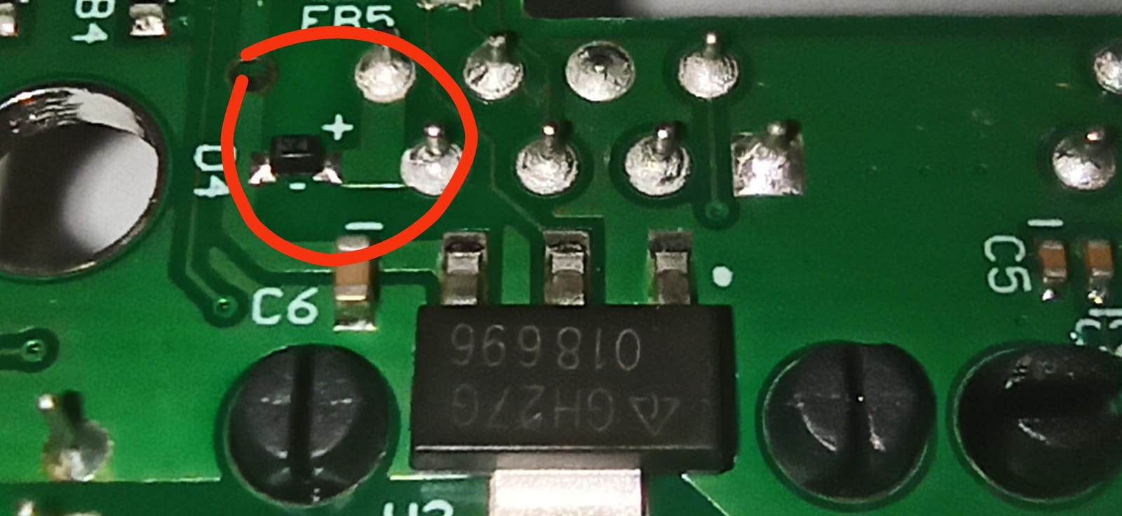

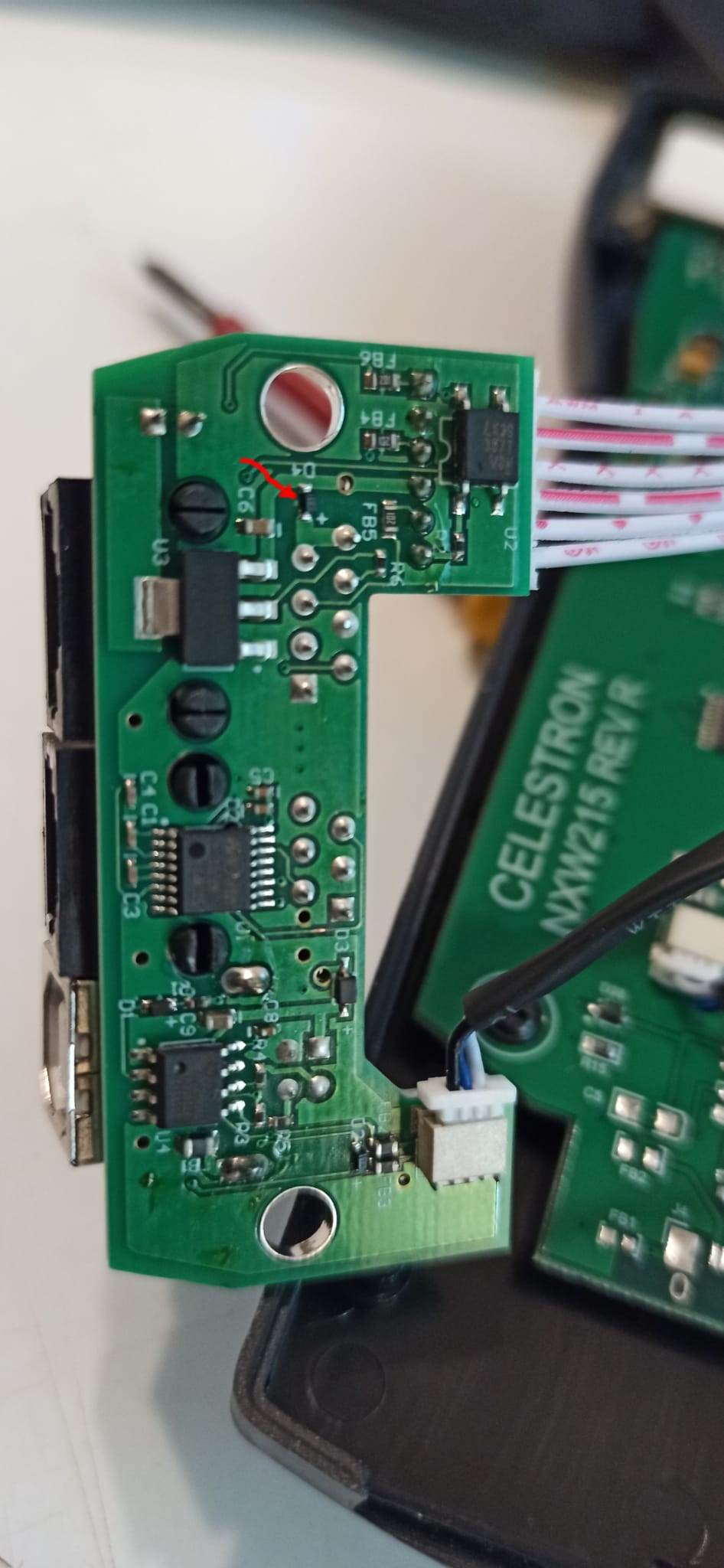

S dovolením přidávám foto SynScan V5 ručky. Třeba se to bude někomu hodit.
SynScan V5 - po mylném zasunutí USB B do sousedního RJ ( bohužel je to možné) dojde nejspíš ke spálení diody D 4.
Ručka je potmě, ale po zapojení USB slabě svítí a ovl. funguje.
