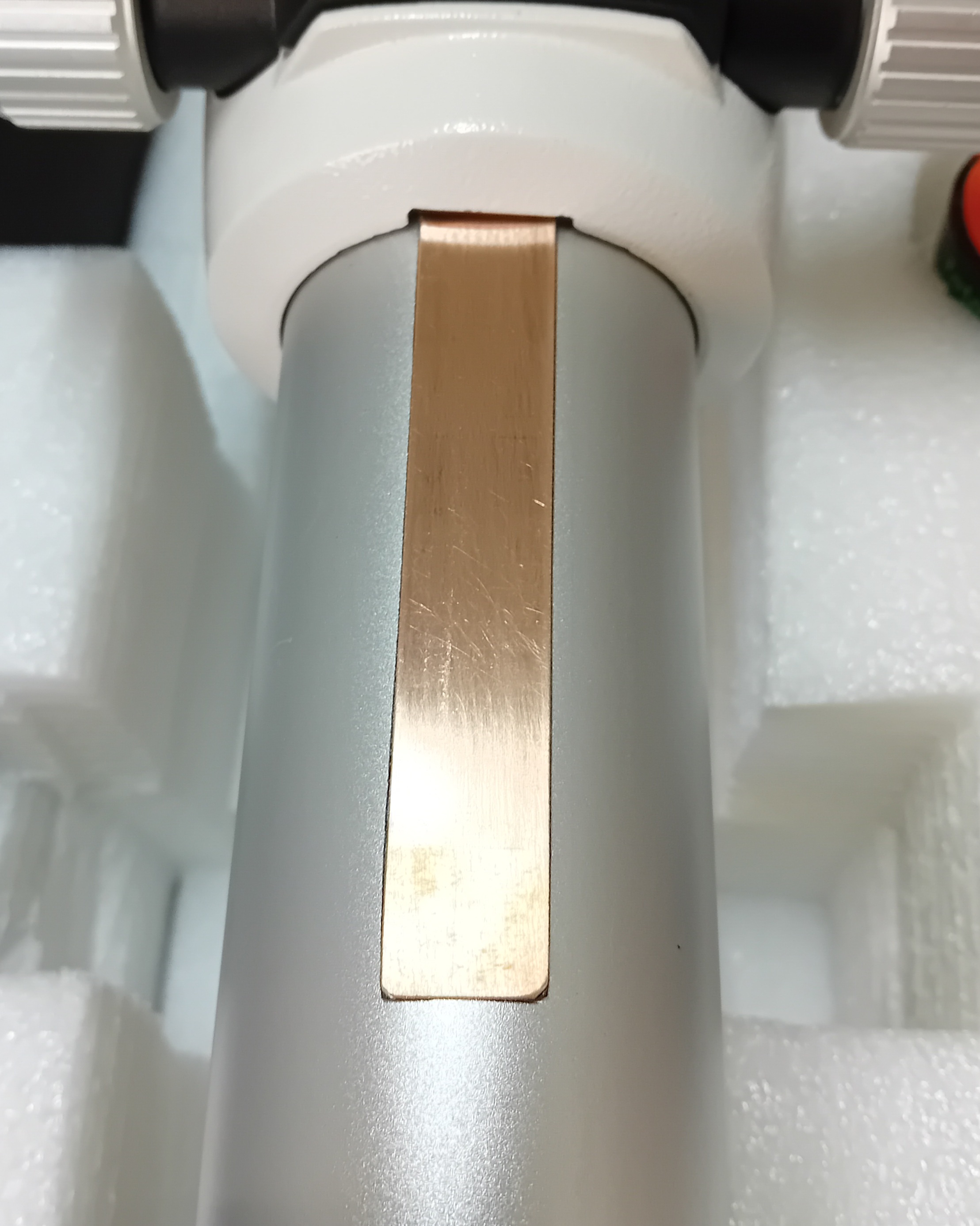

U bývalého N 250, a i u ED 100, mi při těžším okuláru prokluzoval v určité poloze výtah. Toto se dá vyřešit u obou dalekohledů poměrně jednoduše, a hlavně efektivně.
Na pološku trubky výtahu po které se otáčí hřídelka, jsem oboustranou páskou o tlouštce 0,8mm, přilepil mosazný pásek plechu široký 15mm a silný 0.5mm.
A protože, byla prodřená i teflonová opěra pro hřídelku, ve tvaru ( W). Tak tu jsem vyrobil také z mosazného plechu 0,3mm silného. Na toto stačí kombinačky, a v ruce se ohne požadovaný tvar, který jde zastrčit do drážky kostky výtahu. Potom jsem přes kukatinku průměr 4mm lehce klepl do mosazného ( véčka), a krásně se tvar vytvaruje.
U ED 100 jsem musel pilníkem udělat drážku, aby pásek prošel. U Newtona to nebylo třeba.
Pak se musí celý výtah více podložit, cca 1-1,5mm, jinými podlozkami, než jsou gumové Ó kroužky pod šroubky M3, tyto šroubky je také lepší vyměnit za delší.
Podstatné zlepšení udělá právě obousraná páska, která lehce pruží, a udržuje stálý přítlak.
A kdykoliv se dá výtah vrátit do původníhu stavu, bez známek jakéhokoliv poškození.

Ještě jsem zapoměl napsat o koncových polohách výtahu, aby nevypadl při vysunutí na max. Pokud trubka přesahuje přes nalepený pásek, byť jenom minimálně cca (0,2mm) tak je to v pořádku, a nemůže vyjet ven. Pokud pásek přesahuje přes trubku, tak stačí na konci pásek ohnout cca 1mm, aby trubka nevyjela ven. Musí být ohnutá jen z jedné strany, jinak tam nepůjde trubka strčit.

Jde o to, že to musí být bronz (tvrdý), který se pri ohýbání vrací. Tento mat. je na to ideální. Podobné mat. jako měděný, nebo mozazný plech, jsou měké a nevrací se. Tam by při přítlaku hřídelky mohly zůstat promáčklé. Ještě monžná seženu nerez 0,6mm, ten by taky vyhovoval. Ocelová kalená planžeta nefungovala, je moc tvrdá a klouže. Obyč plech by taky mohl být, ale bez nátěru bude reznout, a barva tam nebude dělat dobrotu. Zkusím ještě hledat.
Jinak ten bronz 0,3mm na opěru hřídelky ve tvaru W mám. Teď jsem vysekl i nové Ó kroužky na podložení výtahu.
Včera jsem to zkoušel s okulárem 1kg, a výtah funguje skvěle v každé poloze.
