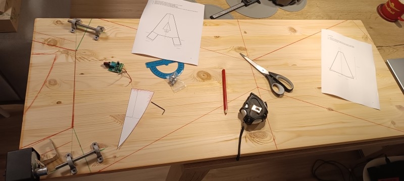

Jelikoz se mi nechtelo platit 11 700 za EQ platformu od Omegonu , naucil jsem se to delat sam.
Zatim si delam pro svyho 8" ale u toho jsem si vcera objednal 12" .. takze tu platformu nakonec mozna nevyuziju, 12tka by mela mit tu platformu vetsi a mozna budu muset vyrobit jeste jednu.
Byl by tu zajem o plosinu za dejme tomu 6000?
Zatim je to jen takovy pruzkum jestli je o to zajem za tuhle cenu.

Verze 1.0 se celkem povedla.
Ted' na poradu dne rozbalit, nainstalovat, zkolimovat 12tku a zkusit jestli ji zvladne. I kdyz jo nebo ne, stejne udelam trosku vetsi verzi pro 12tku.. Casove nevim jak to vyjde ale na kazdeho kdo projevil zajem budu myslet.

8/10tka prodana , jdu delat 12tku :)
GSO 305mm, SkyRover 30mm UFF, MaxVision 11mm 82, AngelEyes 4,7,16mm 82, AngelEyes 14mm FlatField, SVBony SV191 7-21mm Zoom, AngelEyes 2",1.25" UHC, Sony IMX415 3840x2160@30FPS; SVBony UV/IR cut,
TheChosen
Příspěvky: 124
Registrován: 02. 08. 2022, 11:24
Re: EQ Platforma - Poncentka
Příspěvek od TheChosen »
Jestli nekdo ma zajem o plosinu pro 12tku , zbyl me material jeste na jeden kousek. Motory uz nemam a tak budu chtit aspon zalohu na motory nez ji dokoncim. Pak to zabere asi tak mesic nez dostanu motory, narezu desky atd. Segmenty delam presne na poloze kde je to potreba.
Na plosine pro 8/10tku bysme se mohli domluvit take, o jeden motor levnejsi. Tam to jde udelat pouze s jednim motorem ale zbytek je uplne stejny.
Cena je 8500 se vsim vsudy vc postovneho. Osobni odber v Brne - 8000
Pro 8/10 by to bylo 7500 vc postovneho. Osobni odber v Brne - 7000
Tady je jak vypada ve finale.
Jinak si to klidne muzete vyrobit i sami. Tady jsem udelal navod. Akorat varovani, je to tezsi nez to vypada. Trochu se to nezda ale i kdyz ted' vim presne co a jak, je to nejakych 15 hodin ciste prace. Chci dokoncit jeste jednu ciste protoze me zbyl ten material a pak koncim.

Co 16" ?
TheChosen
Příspěvky: 124
#11
ladin píše: 10. 06. 2024, 09:33Co 16" ?
Jakou ma vahu ta 16tka a rozmery zakladny (prumer zakladny). Vsadim se ze ta 12tkova verze s dvouma motorama to zvladne ale otestovat nemam jak :)

ladin
Příspěvky: 1073
#12
Příspěvek od ladin »
Ma to 35kg a 50x50, možná na to dřevo to bude už moc...
TheChosen
Příspěvky: 124
#13
ladin píše: 10. 06. 2024, 21:08 Ma to 35kg a 50x50, možná na to dřevo to bude už moc...
Uplne v pohode.. moje 12tka solid tubus ma 33 kilo a 64x64 a zvlada ji hrave. Odhadl bych limit tak na 50kg.
