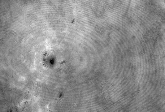

Já mám Daystar Quark a používám na něm chlazenou ASI1600. Velikostí senzoru je to tak akorát, protože rohy jsou už stíněny. Celý senzor dá 23fps, což není špatné, když jsou podmínky dobré a lze tak využít prakticky celé natočené video. Mě se ovšem osvědčilo natáčet s oříznutím, kdy jsem měl vyšší rychlost a mohl využít lepší ostrosti na středu pole. Jelikož se chci podívat detailněji na Slunce a mám zakoupený 102/714 refraktor, tak jsem přemýšlel nad vhodnou kamerou a rozhodl se, že to nebudu řešit (zůstanu u 1600) a pak v bazaru prodával Martin Trojan chlazenou 174, tak jsem po ní skočil. Rozhodoval jsem se tehdy mezi 533 od Player One (43fps) a právě 174 (160fps).
ASI174 jsem zkoušel za chladného rána a bylo to katastrofální, nešlo zaostřit, ale díky rychlosti fps to potom ve zpracování nebyla taková katastrofa a to je ta velká výhoda. Natáčím rychlostí 5-10ms a zbytek dorovnám gainem. 102/714 jsem ještě netestoval, nemám filtr, tak zatím jen přes kukátko 50ED a celkový 1,5m ohnisko. Jinak taky jako 1600 dělá kroužky, ale ne v takové míře jako 1600ka, jen jsem otočil kamerou a zmizely. Chlazení je určitě velká výhoda a v létě jsem chladil třeba jen na 10-15°C, aby se senzor netavil. Teď je v bazaru další chlazena 174 ... já bych ji mohl doporučit, ta rychlost je opojná, za ani ne 20s jsem měl natočené video o 3tis snímcích, což je můj standard. Skládám totiž obvykle nejlepších 300snímků a když chytnu 1-2s dobrého seeingu, tak to mám doma ... ale to platí pro mé podmínky a vybavení, někdo jiný to má jinak.
