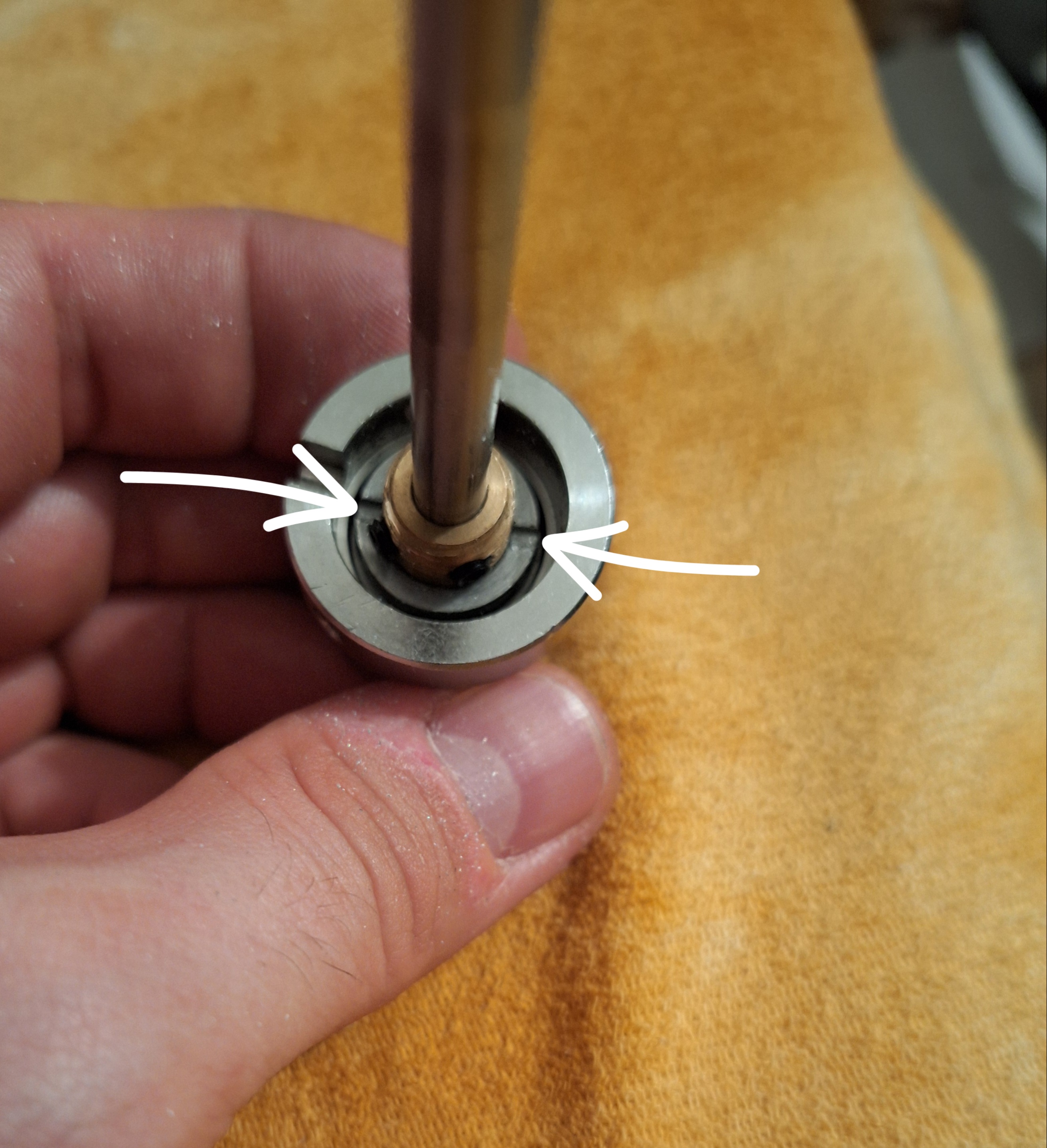

Uz niekolko rokov mam bazarovy apo refraktor TS 80mm f/6. Okularovy vytah vzdy bud trosku presmykoval alebo sa zasekaval. Kedze iba trochu tak som to roky trpel a bolo mi to jedno. Teraz som mal viacej casu a tak som ho konecne rozobral k udrzbe. Akurat ze som narazil na problem. Neviem rozobrat mechanizmus zaostrovania. Namiesto matice tam je kruzok s ryhou ktory nedokazem odmontovat.
Co s tym prosim robit?
Dakujem za rady.

Doslo mi ze na to bude urcene naradie. Ale neviem kde to hladat ani ako sa to vola. Skusil som si na to urobit vlastny "kluc" z hlinikovej trubky z hornbachu. Priemer vnutorny 13mm stena hruba 1mm vonkajsi priemer 15mm. Pasovalo to sice dobre ale nevydrzalo to

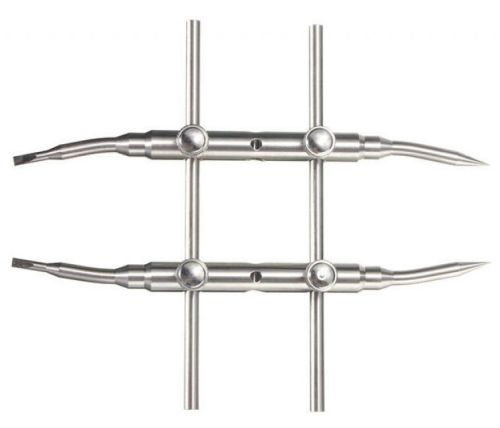

Z núdze by mohli byť použiteľné aj kliešte na závlačky. Vyrábajú sa v rôznych tvaroch, dostupné sú v každom väčšom meste v predajniach s náradím.
Na optiku sa vyrábajú špeciálne kľúče. Na internete sa dajú vyhľadať pod kľúčovými slovami "wrench camera lens repairing opening tool". Vychádzajú z tejto konštrukcie:

Nakoniec sa na mna usmialo stastie a sponenul som si ze som minule na zemi nasiel trubku podobnych rozmerov jak mi treba. Vybral som ju a nielen ze pasovala ale bola este aj zelezna. Tak som ju obrusil a vytah konecne rozobral a opravil. Najtazsie bolo pozberat gulicky ktore sa z neho pritom vysypali
