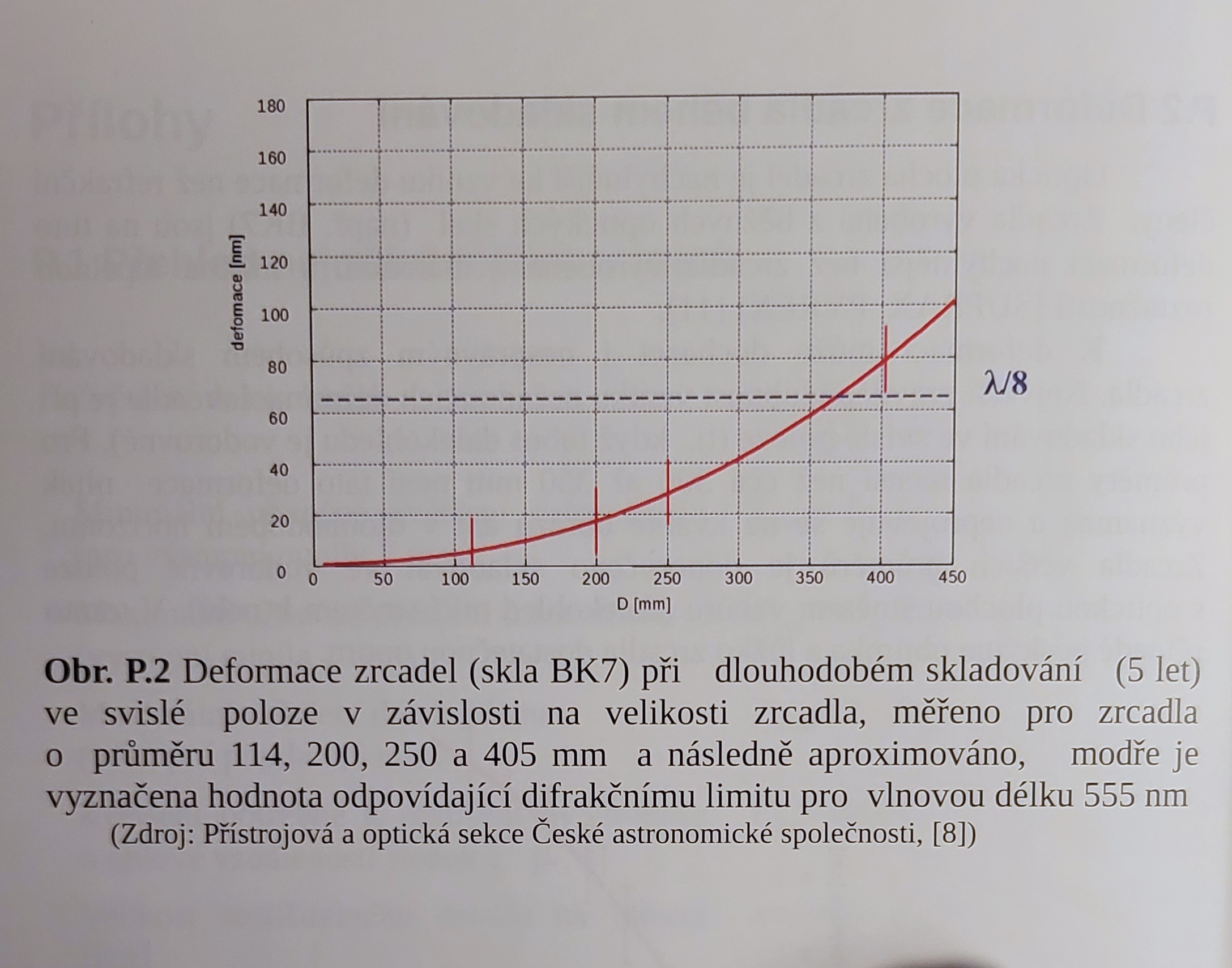

Lukáši nemáš pravdu. Při dlouhodobém postavení velkých zrcadel na hranu -roky, se zrcadlová plocha trvale deformuje. Tak tedy čím to je, když ne tečením. U malých průměrů je to zanedbatelné u velkých, už na hranici desítek nm . Proto se doporučuje velká zrcadla skladovat plochou vzhůru, kdy je podstatně lépe podepřeno podložkou a síly uvnitř skloviny budou minimální. Píše o tom i Zdeněk Řehoř ve své knize Praktická astronomická optika.
Za normální teploty má sklovina viskozitu cca 10^21. Další věc co tu deformaci může ovlivnit je nedostatečné uvolnění vnitřního pnutí. To je pak možná to rozhodující.

K tomu existuje množstvo odborných prác, ktoré dokazujú, že pevné a amorfné materály pod zaťažením (myslené pod medzou klzu) časom tečú. Nie je to výlučnou vlastnosťou skla. Je to problém napríklad aj pri presných obrábacích stojoch. Ak sa vyrobí stroj, ktorý má z výroby vnútorné pnutia, tak tie sa časom vyrovnajú takým spôsobom, že sa zdeformuje. A je to spôsobené tečením materálu.

Ok, beru zpět, moje paměť si to zapsala jinak.
