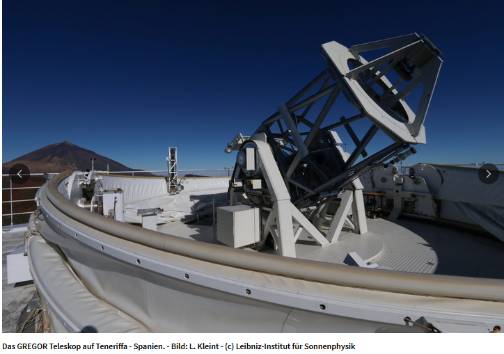

Ještě k tomu sklolaminátu. Asi by bylo potřeba rozlišit sklolaminát z polyesterové pryskyřice a z epoxidové. Polyesterový skutečně trpí uchycováním plísní, i když je povrch z gelcoatu. Ale zase se není potřeba tím strašit. Používám kopili 36 let a protože v době konstrukce nebylo možno se legálně dostat ke gelcoatu, byl povrch natřen bílým epoxidem . Asi po 15 letech jsem nátěr obnovil a vloni opět. A musím přiznat, že jsem se během celé doby o kupili v podstatě nestaral. Ale opravdu musí stačí provést to samé co s autem a to klidně po 2 letech- omýt a naleštit. ( což jsem ale přes 30 roků na kopili neprováděl
- Beda
- Příspěvky: 2357
- Věk: 82
Re: Výroba kopule
Lamitová kopule, která odolává vlivům městského prostředí již 36 let, tak to smekám. Možná i díky tomu nátěru epoxidovou barvou !
Jinak my jako amatéři to máme každý trochu jinak a tak s ohledem na převažující pozorování a možnosti, můžeme volit jak různé materiály, tak konstrukční provedení.
I když jsem měl možnost získat díly na 3m Comes kopuli přímo od výrobce velmi levně, dal jsem kvůli pozorování sluníčka přednost odsuvné střeše, kvůli minimální tvorbě turbulencí.
Profesionální sluneční teleskopy jsou většinou volně konstruované ( dříve coude refraktor na Capri, nyní teleskopy na La Palma, nebo GREGOR na Teneriffe), nebo jsou pod kopulí pouze na noc
. Kopule slunečního teleskopu na Big Bear observatoři je zcela uzavřená a výhled zajišťuje kulatý skleněný průzor. Konstrukčně poměrně nákladná klimatizace vnitřního prostoru je ale nezbytná. Vlastní kopule je umístěná na 200m dlouhém výběžku a dobrý seeing zajišťuje okolní jezero.
- GREGOR, sluneční teleskop na Teneriffe.png (619.52 KiB) Zobrazeno 3700 x
- Švédský sluneční věžový teleskop na La Palma.png (467.56 KiB) Zobrazeno 3700 x
- Kopule sluneční observatoře Big Bear.png (503.93 KiB) Zobrazeno 3700 x
