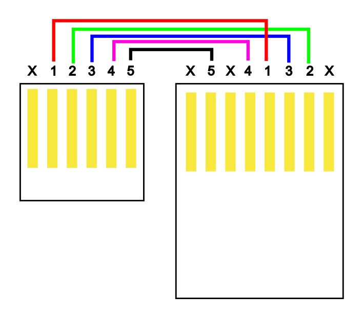

Re: Alt-Azimuth SynScan Handset kabel - piny
Ano, přesně takto jsem to udělal loni a není s tím problém.
Je vyžadováno pouze pět vodičů, na obrázku zmíněný "WHITE" není na RJ12 vůbec potřeba zapojovat.

Ještě jsem rychle spíchnul schéma:
Naposledy upravil(a) Tomáš Grygarčík dne 26. 02. 2024, 20:57, celkem upraveno 2 x.

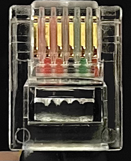

Ještě prosím o kontrolu - obrázek, který jsem sehnal je starší a pro verzi 3. Jeho zapojení neodpovídá schématu.
Opravdu budu moc rád za kontrolu od někoho, kdo má kabel pro V4. Nerad bych odpálil ručku nebo montáž.
Přikládám foto konektorů:
RJ12 (zleva):
1 - nic, 2 - červená, 3 - oranžová, 4 - černá, 5 - zelená, 6 - hnědá
RJ45 (zleva):
1 - bílá, 2 - hnědá, 3 - žlutá, 4 - zelená, 5 - červená, 6 - černá, 7 - oranžová, 8 - modrá
RJ12 - RJ45
RJ12 - RJ45
RJ12 detail
RJ12 detail
SW DOB 12" GoTo, TS 125 f/7,8 a AZ-EQ6

Snažil jsem se vyfotit, jak jdou na mém kabelu jednotlivé barevné žíly:
FITS prohlížeč
Pepa217
Příspěvky: 280
Registrován: 30. 07. 2022, 15:56
Bydliště: Papeldorf, UH (49°7'18.721"N, 17°32'39.608"E)
Věk: 40
Příspěvek od Pepa217 »
Moc děkuju!!!
Tzn., že v popisu.výše je špatně:
So in the original Synscan cable, from RJ12 to RJ45 the pin connections are:
RJ12 pin#1 to RJ45 N/U
RJ12 pin#2 to RJ45 pin#6
RJ12 pin#3 to RJ45 pin#7
RJ12 pin#4 to RJ45 pin#5
RJ12 pin#5 to RJ45 pin#4
RJ12 pin#6 to RJ45 pin#2
Správně tedy má být (RJ12 -> RJ45):
1 -> nezapojený
2 -> 5
3 -> 7
4 -> 6
5 -> 4
6 -> 2
