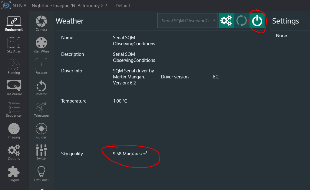

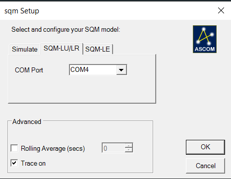

Postup, jak zprovoznit SQM-LU v N.I.N.A:
1) Předpokladem jsou nainstalované ovladače pro Silicon Labs převodník (odkaz jsem dával sem do vlákna) a nastavená rychlost portu 115200
2) Stáhněte a nainstalujte ASCOM ovladače pro Unihedron SQM-LU
3) Zapněte Ninu a vyberte Equipment/Weather. Poté v menu vyberte Serial SQM ObservingConditions a klikněte na ikonu ozubených kol:
4) Nastavte správný port, na kterém je jednotka připojená. Ostatní nastavení můžete nechat ve výchozím stavu:
5) Klikněte na OK a poté na tlačítko Connect
Jednotka se po chvilce připojí a začne zobrazovat aktuální hodnotu. Teplotu v tomto případě ignorujte, jednotka neobsahuje teplotní čidlo a hodnota je nastavená natvrdo (bohužel NINA nebyla ochotná se připojit, když jednotka vracela prázdnou hodnotu, tak jsem to musel nastavit takto).
