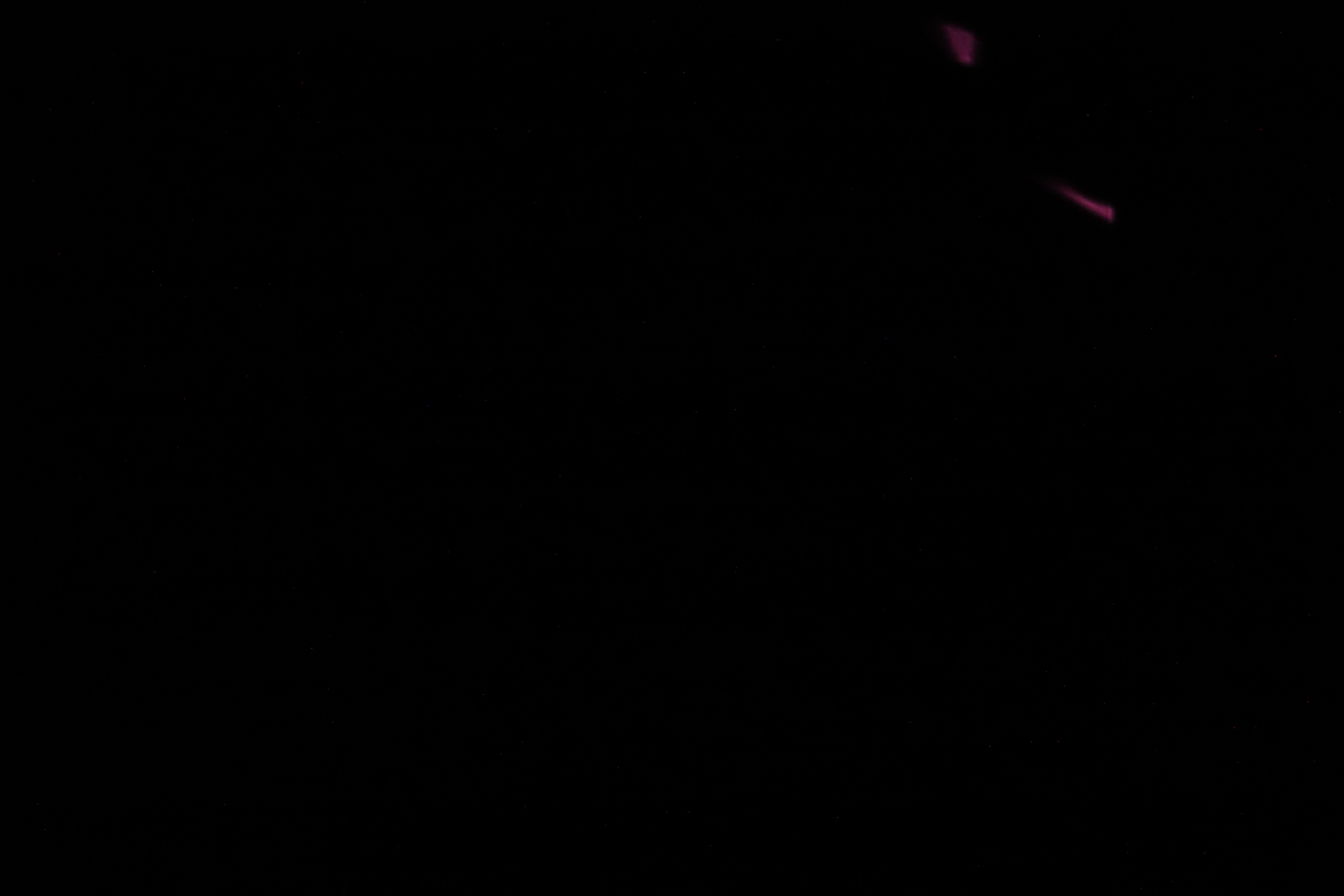

po modifikacii 6d mark ii(Baader BCF-2) mam 2 artefakty.
Standartny artefakt z live viewu, ktory zmizol, ked som vypol live view. Ked vsak vypnem live view objavi sa tento artefakt. Robi to na roznych objektivoch 24mm/ 135mm
Vypada to takmer identicky ako toto, kde ma viacero ludi ten isty pattern:
https://www.cloudynights.com/topic/6676 ... ?p=9486956
https://www.cloudynights.com/topic/6676 ... ?p=9485928
Je mozne, ze to bude tym LED svetlom pri SD karte? Aj ked tam pisu, ze to mal len pre full spectrum...Problem je, ze som to odfotil aj cez aplikaciu BackyardEos, ktora dokaze vypnut tu LED a ten artefakt tam je stale...

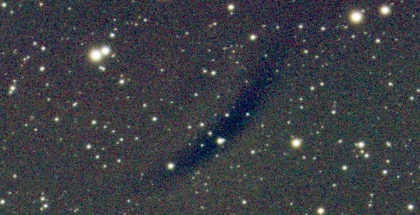

Na snímkoch z dvoch nocí mám takýto nepekný artefakt. Je to i na jednotlivých ligtoch (z oboch nocí) ako mierne tmavšie miesto. Na skyflatoch to neviem identifikovať ani z jedného dňa. Zostavu som medzi tými dvoma dňami nerozoberal. Na čipe kamery fyzicky nevidím nič.
Čo to môže byť?
Čo to môže byť?

No něco tam asi na optice bylo, ale už to někam spadlo, kde to již není vidět.
divné je, že by se to vrátilo, tedy pokud jsi FF fotil dvakrát stejně jako lighty.
Flaty som fotil v oba dni, približne v rovnaký čas, +- v rovnakej polohe ako cieľ. Na flatoch to neviem vôbec identifikovať.
Je to v blízkosti kraja zorného poľa, možno to aspoň pôjde orezať.
Ty oblouky tam vidím dva. Při spěchu a neopatrném snímání gumové krytky-špuntu kamery může dojít k jemnému kontaktu - otisku, při "líznutí" okraje gumového špuntu na senzor nebo na krycí filtr nad senzorem. Už se mi to také stalo. Pomohl osvědčený originální Lenspen s grafitovým kartáčkem na čištění senzoru. Artefakt kompletně zmizel. Divné je, že to není na flatu....
A není to reálně na obloze ? Co to je za oblast ?
NGC1909 / IC2118, Hlava čarodejnice.
Táto možnosť mi napadla, ale poloha artefaktu sa počas 2 dní mierne mení. Artefakt však nie je však na fotkách z oboch dní po meridian flipe (je ich len pár, tým smerom svietia už pražské logistické centrá). Niečo teda cestovalo po ochrannom sklíčku čipu...
