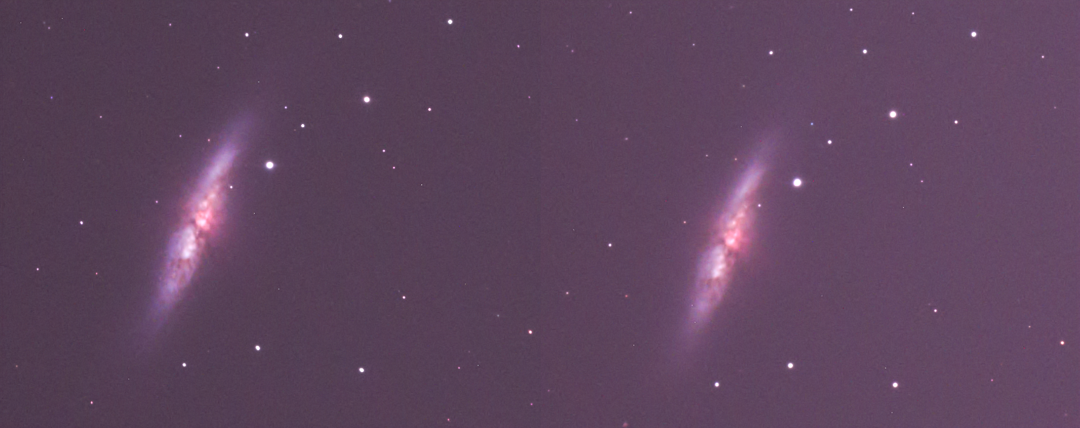

Člověk se těší na jasné počasí ale ten mráz, vítr a vlhkost asi není úplně ideální. Vše tuhne, namrzá, a kroutí se...
Problém mám asi když teploty prudce padají tak se skříplo zrcadlo. Večer ty hvězdy docela ušli i když mají trochu ocásek ale ráno trojúhelníky děs běs,
Těch dat mi je líto, úplně vše vyhodit se mi nechce.
Řekl bych že na samotnou galaxii to zas tak hrubý dopad nemělo.
Otázka. Když se to vše složí co ty hvězdy pak nějak softwarově upravit, zmenšit, nějak to trochu zachránit ?
I když je mi jasné že z toho už žádný výstavní snímek nebude.

Mohla by si s tím poradit dekonvoluce, když se dobře udělá PSF
Re: Prosím poraďte
dva kliky cez BlurXTerminator...
- Příspěvky: 17995
- Věk: 51
Re: Prosím poraďte
Asi tak
Klasická dekonvoluce nepomůže, protože jak je to skříplé, tak je tvar PSF v každém místě snímku jiný. A ty běžné algoritmy počítají se stejnou PSF v celém snímku. Leda to nějak selektivěn maskovat a dělat na několikrát.
Výhodou BXT je to, že umí adaptivní PSF, prostě ji počítá pro každé místo snímku zvlášť, a nehvězdné objekty opraví dekonvolucí přes aktuální PSF odvozenou z hvězd v blízkém okolí.

Chlapi děkuji !!
Data složím v DSS a pošlu výsledek a pak až bude chvíli čas tak i kompletní data ....je toho cca za rok a půl snímání 30h.
Dneska jak už nebyla taková zima tak to bylo lepší....
