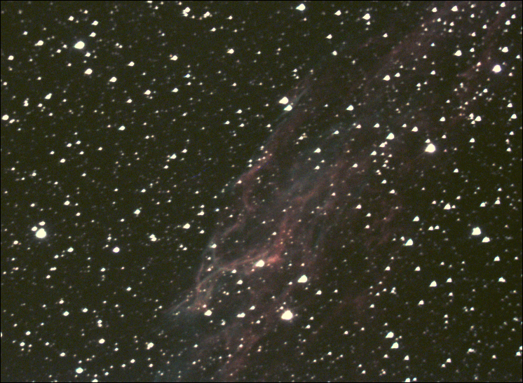

Zdravím, dovedl by mi někdo poradit co způsobuje takovéto rozjetí hvězd, na jednu stranu? Myslím třeba špatná kolimace?? Nebo něco v optické cestě (okulárový výtah)? Kolimoval jsem vždy na laser.
Foceno dobsonem 200/1200, poncetka, 5s expozice, livestack. Je to na každé fotce s tímto dalekohledem. Fotil jsem i jiným dobsonem na téže poncetce, stejnou kamerou a hvězdy jsou normální (myšleno knedlíky). Tedy poncetku jsem teoreticky vyloučil. Nepovažujte to za astrofotky, jsou to jen pokusy. Jde mi o ten dalekohled (kolimace, nebo jiný problém). Díky.

No já bych to odhadl na skříplé zrcadlo. Posun-poskok v Ra to není směr je cca o 45° odchýlen. Udělej mírné rozostření směrem k soustavě tak o 0,6mm. Hvězdy ve středu pole by měly mít stále kruhový tvar (předpoklad správné kolimace). Pokud ne, tak je některá z ploch deformovaná, pravděpodobně primární zrcadlo, ale nelze vyloučit i sekundár. Předpokládám, že komakorektor nebyl použit.
Budeš muset vyndat mísu se zrcadlem a podívat se jak je zrcadlo uloženo. Za strany by neměl být žádný tlak. Horní přítlaky by měli mít vůli na tloušťku papíru 0,1mm.

Komakorektor použit nebyl. Je to foceno na malý čip, takže je to prakticky střed pole. Deformace zrcadla skřípnutím - je to trvalá, nebo dočasná záležitost (v tom skle - když to mám tak třeba dva roky)? Snad to tedy půjde nějak povolit. Podívám se na to, ale teď nemám moc možností zkoušet to na hvězdy. Díky.
