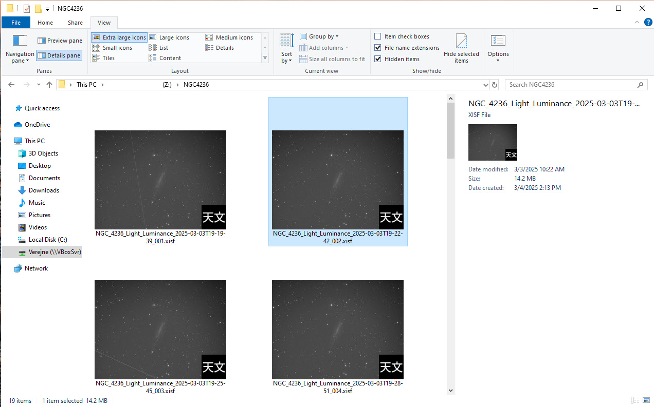

Po dlhšej dobe sem dávam update.
  • Podpora náhľadov FITS/XISF obrázkov do Window File Explorer
  • Skriptovanie
  • Plate solving
  • Rekurívne otváranie adresára
  • Podpora pre CR3
Snímka obrazovky zo dňa 2025-03-04 23-18-49.png (211.71 KiB) Zobrazeno 4708 x

To som rád. Skúšal niekto aj tie náhľady? Treba ísť do nastavení a tam dať Install.
forgy
Příspěvky: 128
Registrován: 04. 05. 2022, 14:20
Bydliště: Bánovce nad Bebravou
Re: Tenmon - prehliadač astronomických snímkov
#15
Příspěvek od forgy »
ano funguje to , parada !! dik moc :ugeek:
