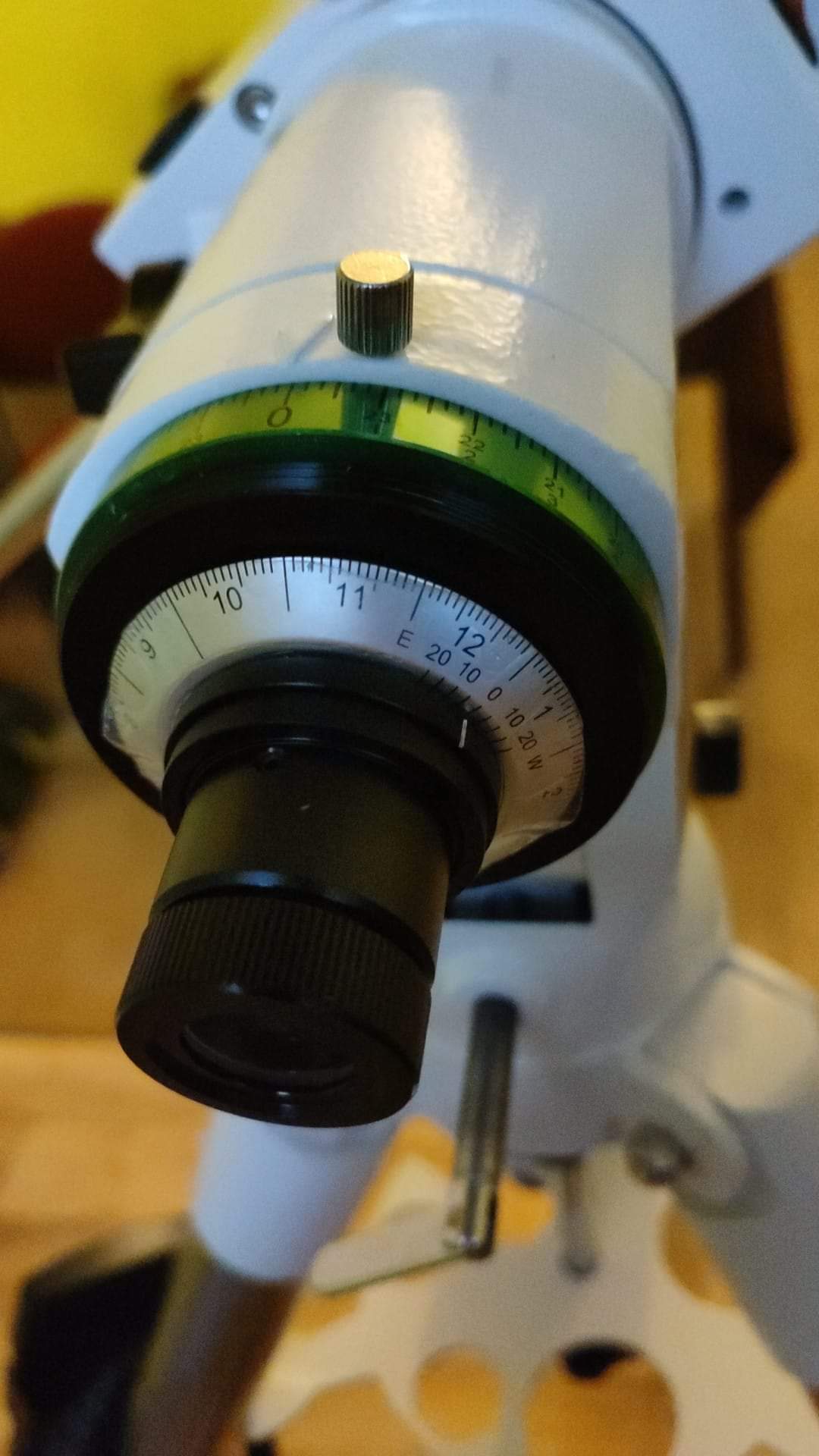

1) natočení polárního hledáčku
2) home pozice
ad 1) je potřeba mít v ciferníku 3 a 9 vodorovně a 12 a 6 svisle. To se dělá tak, že dám Polárku přesně doprostřed kříže a pohnu buď buď ALT šroubama, takže se pohne nahoru, nebo dolů (nebo pohnu AZ šroubama, pak doleva, či doprava). Tam kde se pohne Polárka, tak otočím v RA ose tak, abych měl ciferník správně, Polárka musí být na jedné z čar. Polohu v RA si poznačím fixou na montáži a už tenhle postup vícekrát nebudu dělat.
ad 2) na správnou home pozici je Milanův návod zde
2) home pozice

Tohle je prave jedna z dalsich veci kde se nazory a rady lidi rozchazeji. Na FB mi rekli , ze mit pootoceny hledacek nevadi. Ze si staci pohlidat , ze je pootoceny a dopocist si to. Ze staci v app polar scope najit kde je presne polarka a pidle toho ji nastavit na hodiny v hledacku. Zkusim odpoledne az bude cas postup od milana. Protoze spatne nastaveni polarky nemuze delat v navadeni rozdil okolo 10% nebo vic...stmare píše: ↑12. 11. 2023, 12:23 Čtu a mám pocit, že problém je právě v těch věcech, na které se doptávají kolegové.

Hledacek mam 3,6,9,12. Pri pohledu do hledacku bych mel mit nahore 12 dole 6 3 na pravo 9 na levo , ale ja mam 12 na miste kde je 4... Takze kdyz nastavuju jako ze 9 tak musim dat na 5. Proste ty hodiny mam pretocene ... Ale ustavuju jak to ma byt.

Takze to nastaveni na fotce je spatne? Protoze ja to nastavil podle YT a otocene mam jen hodinky v hledacku na ustaveni polarky
