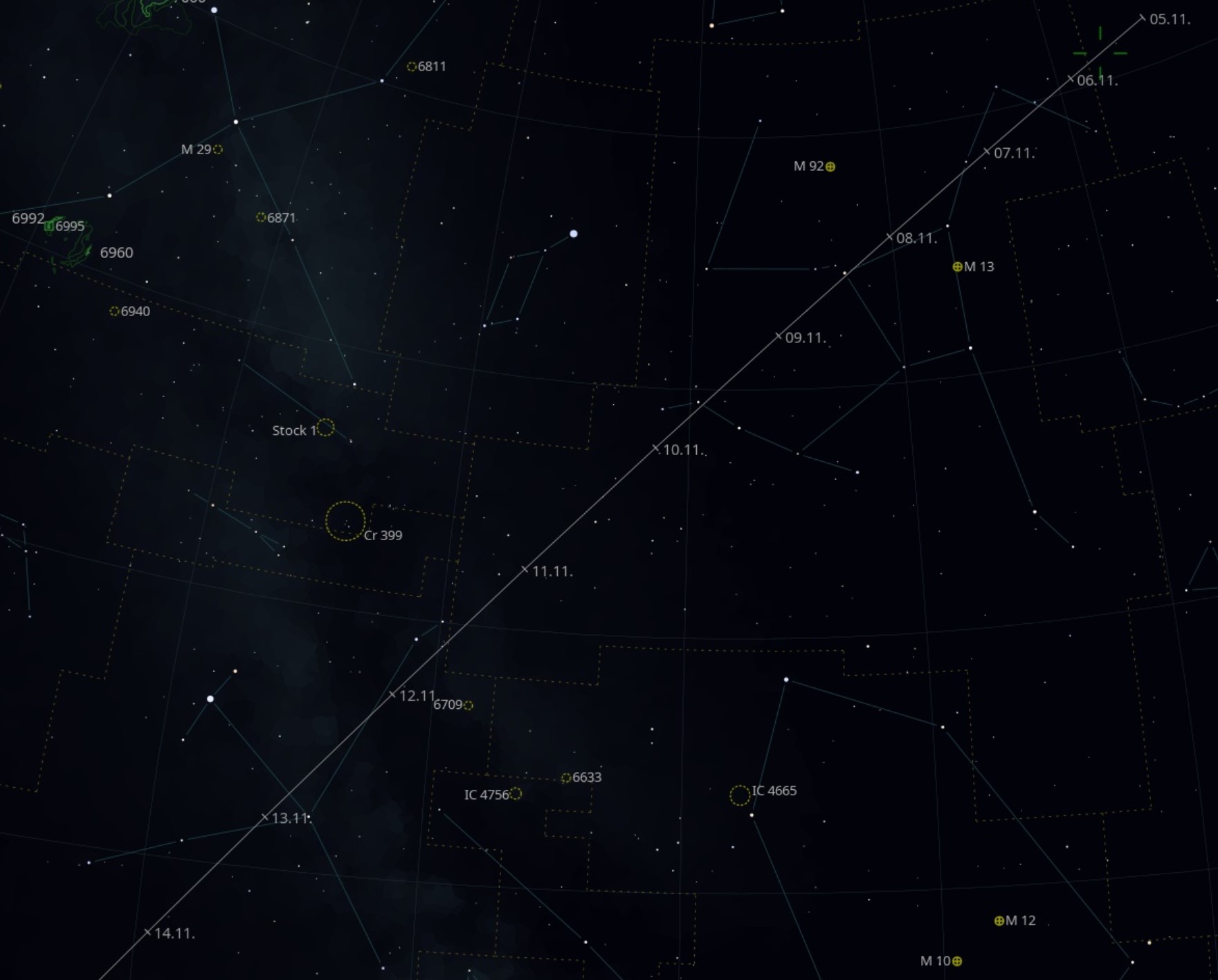

Docela jasná kometa C/2023 H2 (Lemmon) je teď v listopadu viditelná na večerní obloze, dostupná i pro triedry. Poletí poměrně rychle oblohou, viz mapka.
