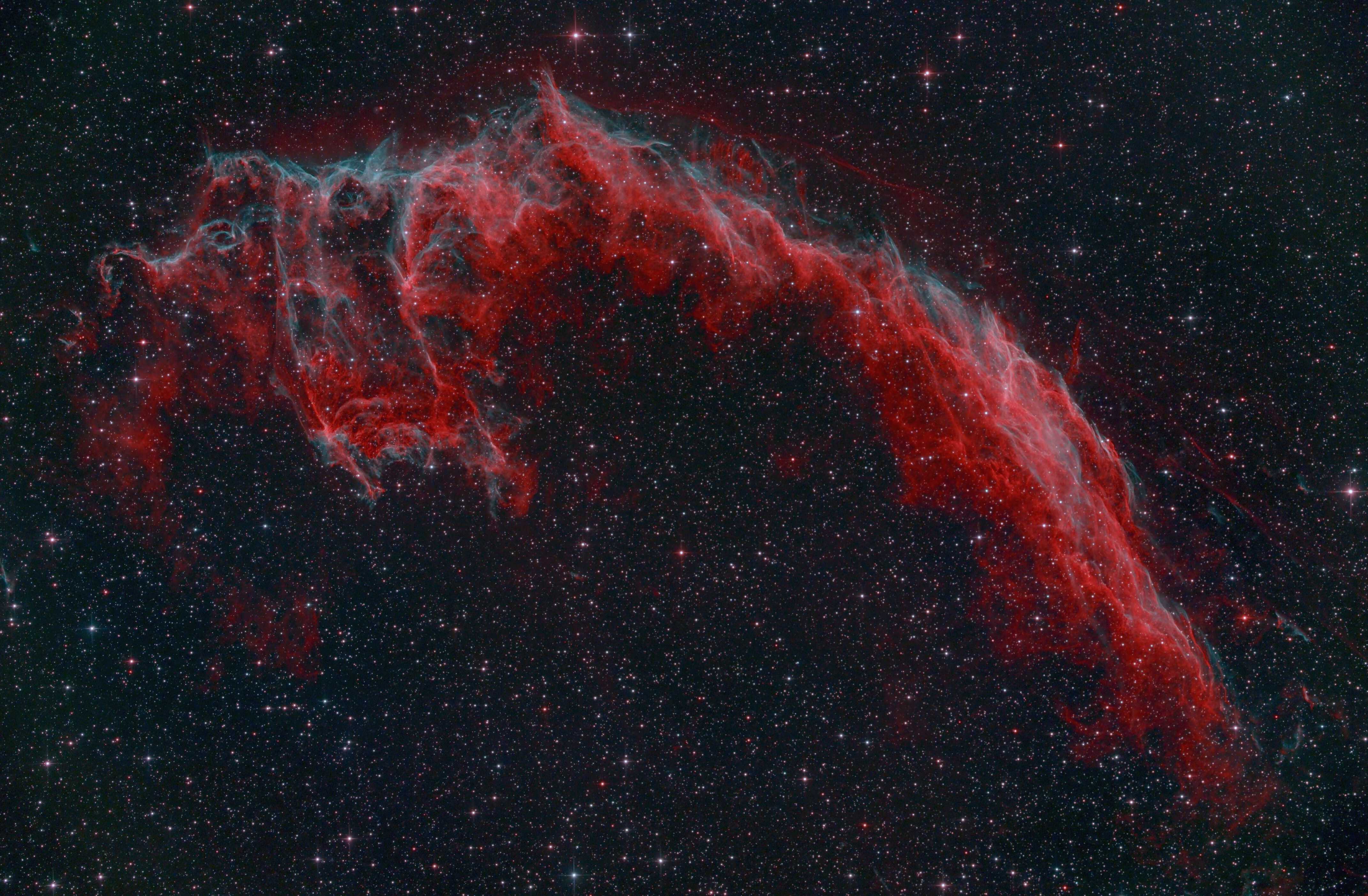

Příspěvek od peto »
Jj Martin, ta cervena je tam zamerne ako kamuflaz... :-D, inak mi tam stale vyliezali tie nedostatky z Flatov... ale mozno skusim este z tych mega giga dat...

Příspěvek od Osel »
Peto, co to oříznout na max úroveň a pak si myslím,že se tím líp pracuje, dá se více tahat za tu modrou, ten kruh už tam tolik není vidět ? Sem Tvůj výstup trochu potrápil v Zoneru. ( Když jsi dělal ten Wizard tak to tam tolik nelezlo ven, tam byli ty flaty na zeď.... a vybavení je pořád stejné...čím více hodin tím víc ten kruh vyléza ? )

peto
Příspěvky: 711
Re: Vyzkoušejte si zpracování
#1778
Příspěvek od peto »
Este skor, ako sa rozhodnem tahat tie mega giga dat, tak som ubral tej cervenej a prehnal to cez GraXpert ... :-D

#1779
Příspěvek od Osel »
Tak to je z mého pohledu masakr... :o trochu tam ten kruh je vidět ale když o něm člověk neví tak si ho ani v podstatě nevšimne.
Peto smekám klobouk :!:
#1780
Příspěvek od astrolama »
Osel: .čím více hodin tím víc ten kruh vyléza ? )
Ne o tom to určitě nebude. Já si myslím, že se tam nějak změní propustnost světla když se dělá flat oproti snímkům objektu, bude na vině korektor + do toho ten jeho průměr a jeho délka.
