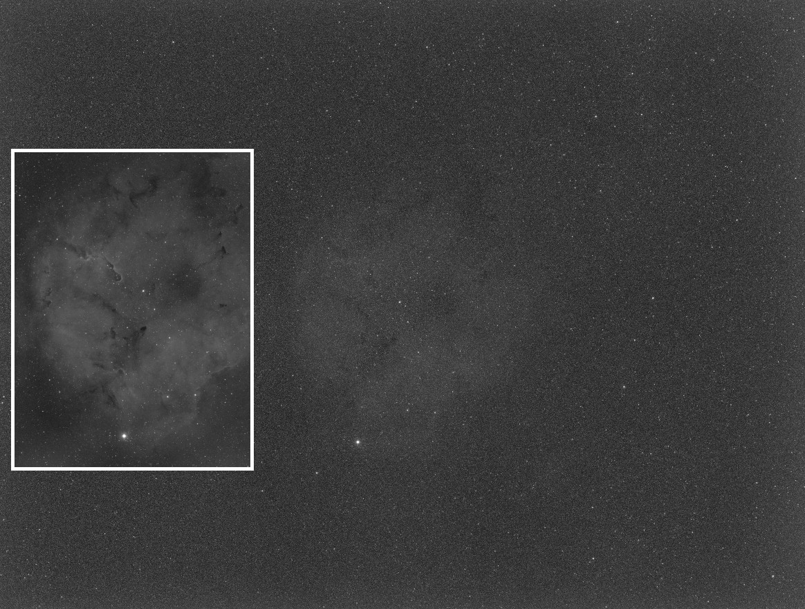

hades píše: 18. 09. 2023, 19:40Nejsem si ani jistý, zda jsi mířil správným směrem.
Jedná se o správný objekt, když to adekvátně zmenším a porovnám se svými snímky, hvězda dole a tmavá místa odpovídají mým snímkům.
Uzavřel bych to tím, že chladit pro snímání DSO je nutnost.
