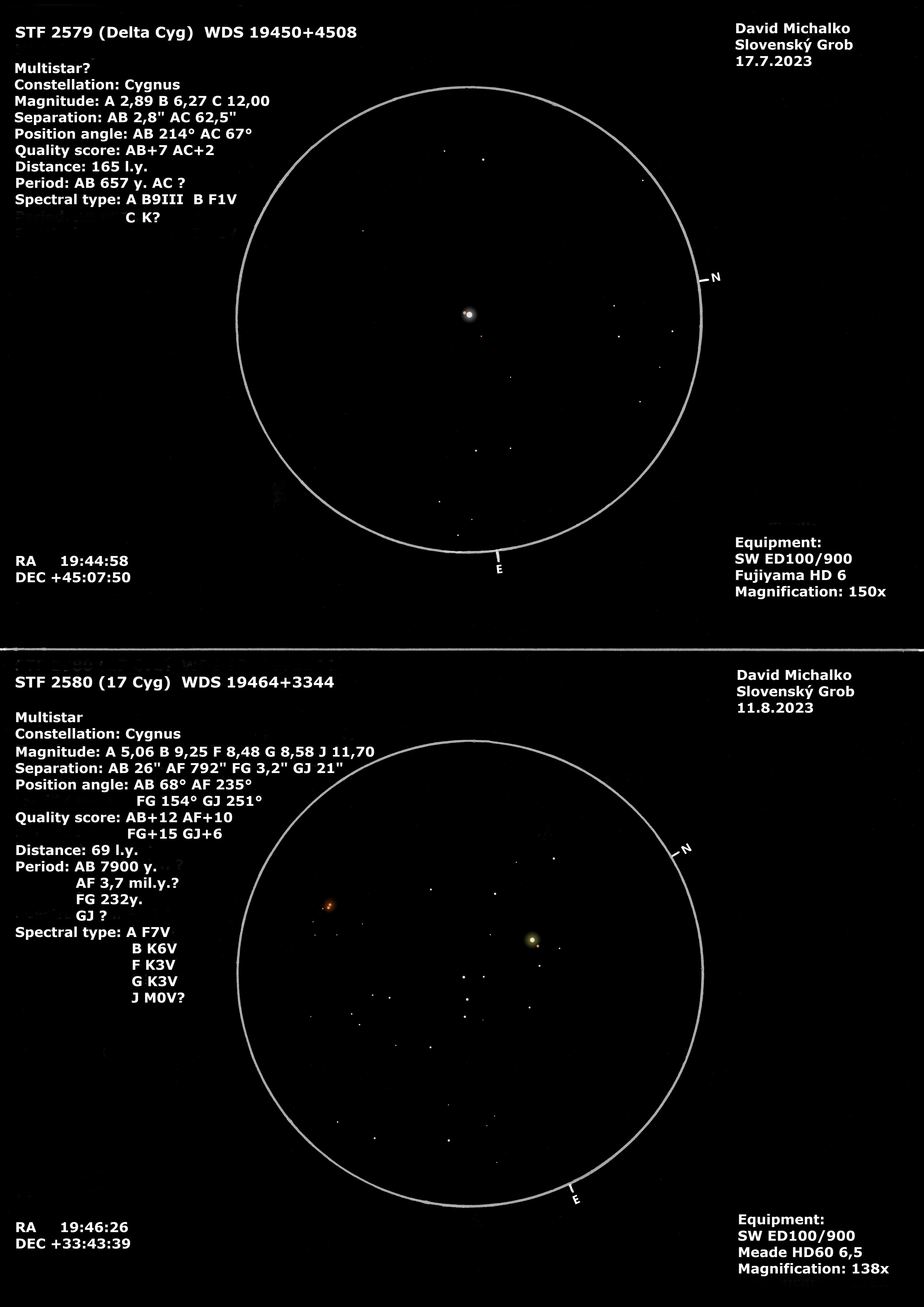

Súhvezdie Labuť je dominantou letnej oblohy a oblasťou bohatou na zaujímavé dvojhviezdy a viacnásobné systémy. Ja som si tentokrát zobral na mušku dva viacnásobné systémy.
STF 2579 alebo Delta Cygni nie je ťažké nájsť, je to najjasnejšia hviezda SZ krídla labute, vzdialená asi 10° západne od hviezdy Deneb. Hlavnou zložkou tohto systému je modrobiely obor spektrálnej triedy B9III, ktorý je 2,93x hmotnejší a má asi 5x väčší priemer ako naše Slnko. Prvým spoločníkom je žltobiela hviezda hlavnej postupnosti asi 1,5x hmotnejšia ako Slnko a je vzdialená od hlavnej zložky v priemere 157 AU. Tieto dve zložky obehnú okolo svojho vzájomného ťažiska raz za cca 657 rokov, niektoré zdroje uvádzajú až 780 rokov. Pravdepodobným tretím CPM členom tohto systému je hviezda spektrálnej triedy K o hmotnosti cca 0,7 Slnka. Delta Cygni by sa mala okolo roku 11600 stať našou severkou.
Rozlíšenie zložiek A a B v 100mm refraktore je bezproblémové už pri 150 násobnom zväčšení. Hlavnú zložku som pozoroval bielu a spoločník sa mi javil ako tmavo oranžový, skoro až do hneda. S pozorovaním komponentu C som si neni vôbec istý, občas mi na mieste kde by sa mal nachádzať prebliklo niečo stelárne.
STF 2580 (17 Cygni) je veľmi zaujímavý a pomerne komplikovaný 5-násobný systém nachádzajúci sa cca 2°JZ od Eta Cygni. Je tvorený binárnym systémom STF 2580AB a trojnásobným systémom STF 2576FGJ.
Hlavnou zložkou STF 2580AB (A) je žltobiela hviezda hlavnej postupnosti spektrálnej triedy F7V o hmotnosti 1,24 a priemere 1,53 Slnka. Spoločníkom (B) je oranžová hviezda hl.postupnosti spektrálnej triedy K6V o hmotnosti 0,65 Slnka. Zložky obehnú okolo svojho ťažiska za cca 7900 rokov, niektoré zdroje uvádzajú len 6200 rokov.
STF 2576FGJ tvorí tesný pár oranžových hviezd hlavnej postupnosti spektrálnej triedy K3V (FG) , ktoré okolo svojho ťažiska obehnú raz za 232 rokov. Tretím členom tohto systému (J) je pravdepodobne CPM spoločník - červený trpaslík spektrálnej triedy M0V. Zaujímavé je, že podľa WDS je gravitačný vzťah len mezi G a J. F a J sa údajne navzájom gravitačne neovplyvňujú.
Tieto dva systémy (STF 2580 a STF 2576) obehnú okolo svojho ťažiska raz za 3,7 milióna rokov a sú od seba vzdialené viac ako 16000 AU.
Pozorovanie 17 Cygni bolo pre mňa jedno z doteraz najnáročnejších. V prvom rade sa treba zorientovať vo vzájomných vzťahoch tohto systému a na mape určiť jeho komponenty. Samotné pozorovanie potom komplikuje žiariace pozadie Mliečnej dráhy, čo znižuje kontrast slabších hviezd a veľké množstvo hviezd komplikuje orientáciu. Zložky AB rozdelíme bez problémov už pri menšom zväčšení. A sa mi javila ako žltobiela a B ako oranžovohnedá. F a G sa pekne oddelili pri 138x aj vďaka ich takmer rovnakej magnitúde, obe hviezdy som videl zreteľne oranžové. Okolo páru FG bolo viacero slabých hviezd, po zakreslení bola jedna z nich približne v smere zodpovedajúcom komponentu J.
