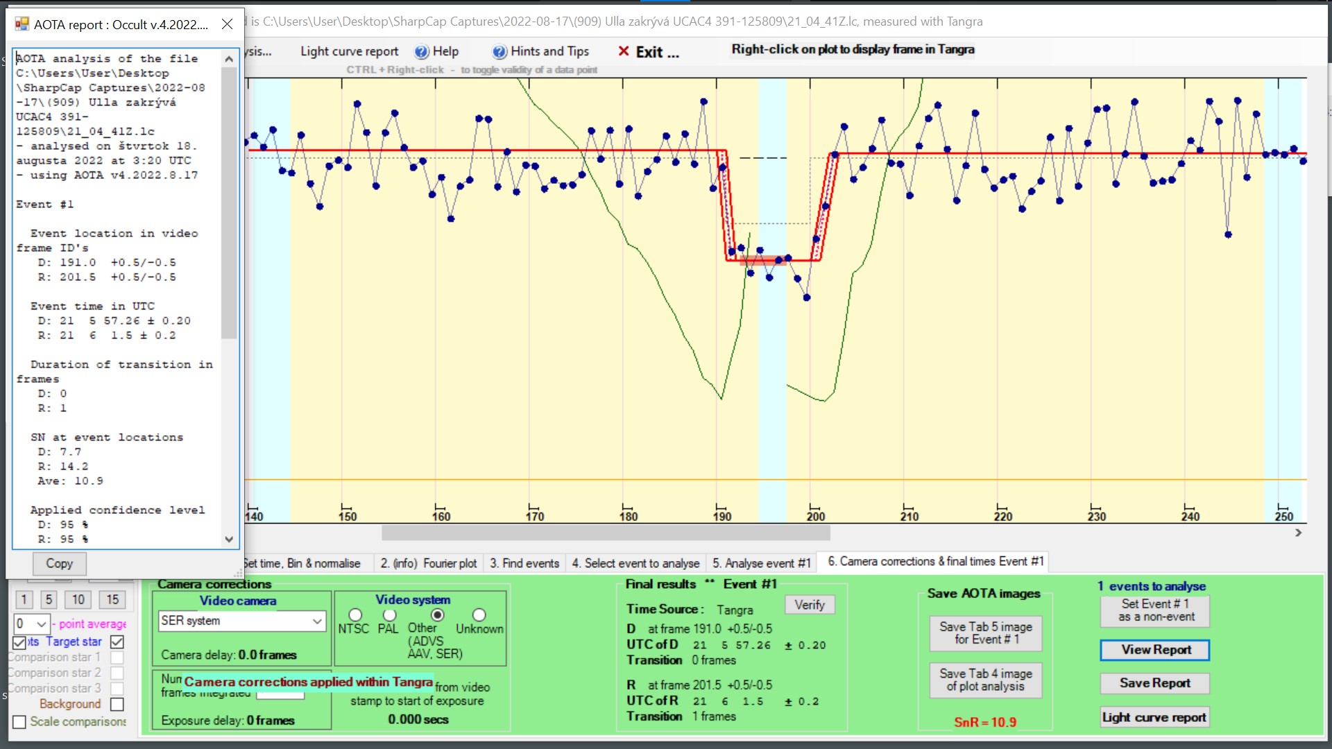

Ahoj, tvoj .ser súbor som spracoval v TANGRA a AOTA software. Prikladám screeny z AOTA ( oranžovou sú vyznačené časy "D" a "R" = zmiznutia a objavenia sa hviezdy ). Pri týchto pozorovaniach je veľmi dôležitá čo najpresnejšia synchronizácia času v PC kvôli presnej extrakcii časov pri spracovaní. Skúseným v tejto oblasti je tu, na fóre, člen "janek950" - možno by pomohlo kontaktovať ho, neraz tu ponúkol veľmi cenné rady. V niečom by som, myslím, mohol pomôcť aj ja. Ak treba, kľudne sa ozvi cez súkr. správu.
A gratulujem k prvému pozitívnemu pozorovaniu ! ;)

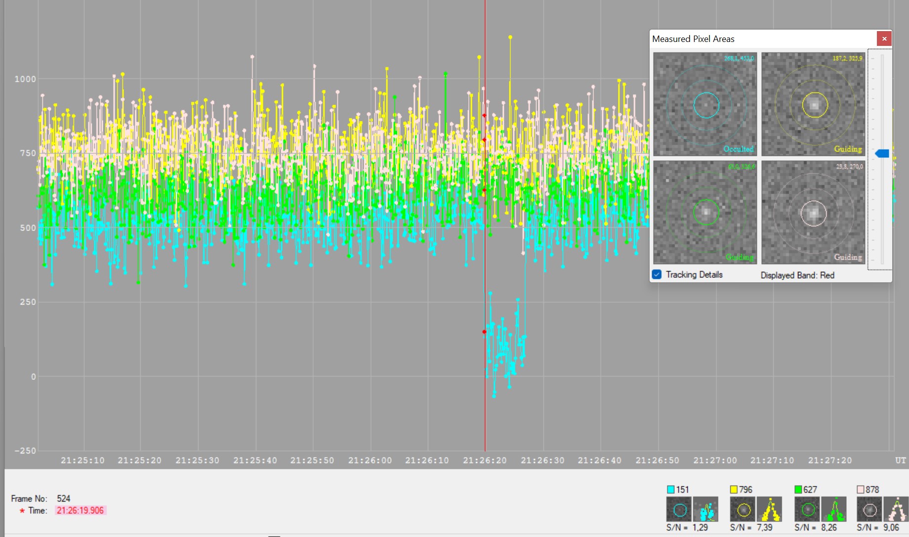

Dne 16. 8. 2022 přecházel přes Evropu stín planetky Ulla, která zakrývala hvězdu UCAC4 392-121453 (12,5 mag). Pokusil jsem se o snímání přes N200/800mm + ZWO ASI 120MM. Z Hodkovic nad Mohelkou mám napozorovaný zákryt dlouhý přesně 7 sekund (21.26.19.906 - 21.26.26.958 UT).

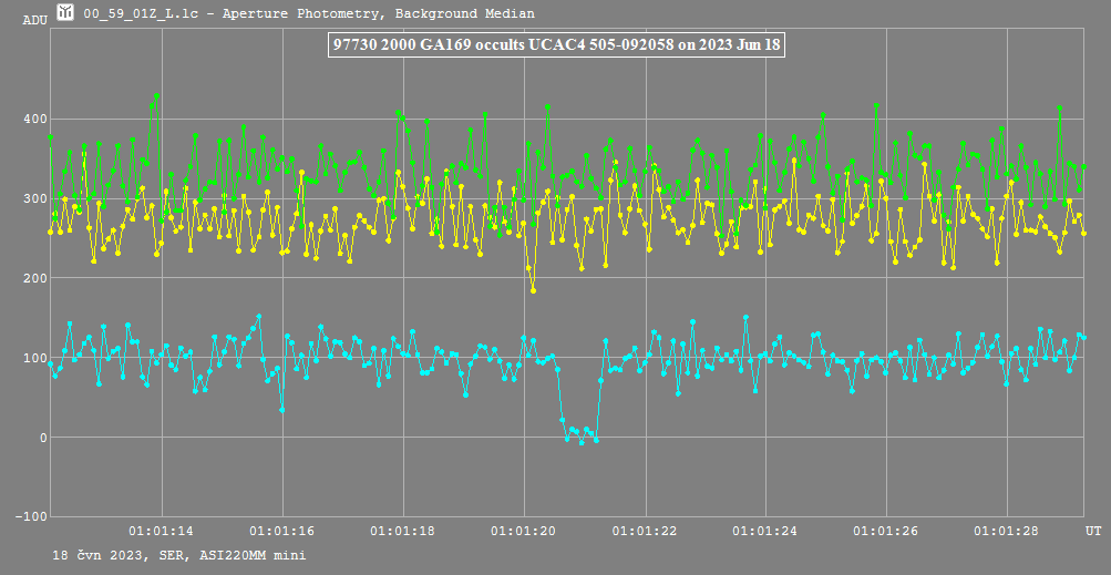

Zdravím, dneska k ránu jsem se pokoušel o zákryt hvězdy UCAC4 505-092058 (mag. 12,7) asteroidem (97730) 2000 GA169. Zdá se mi, že se podařilo zachytit zákryt o délce trvání 0,64 s. Posílám náhled pro Honzu Mánka (již v kontaktu přes SZ).

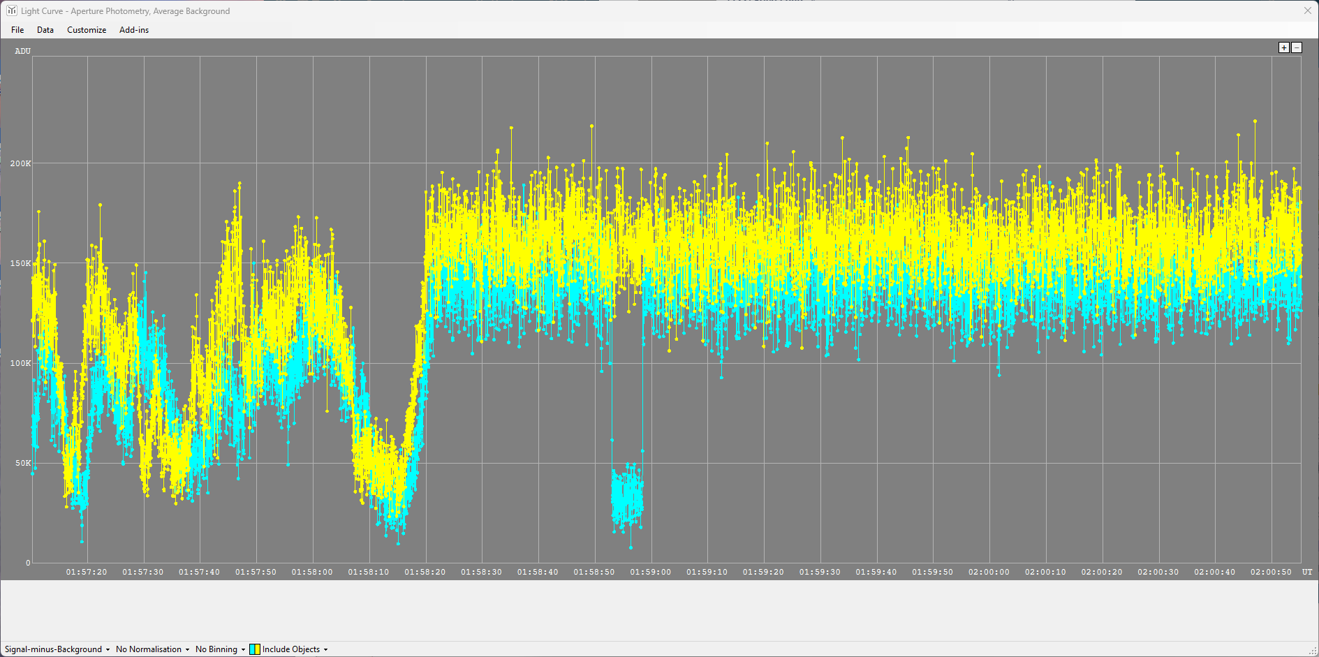

Podobné šťastie som mal 28. februára.

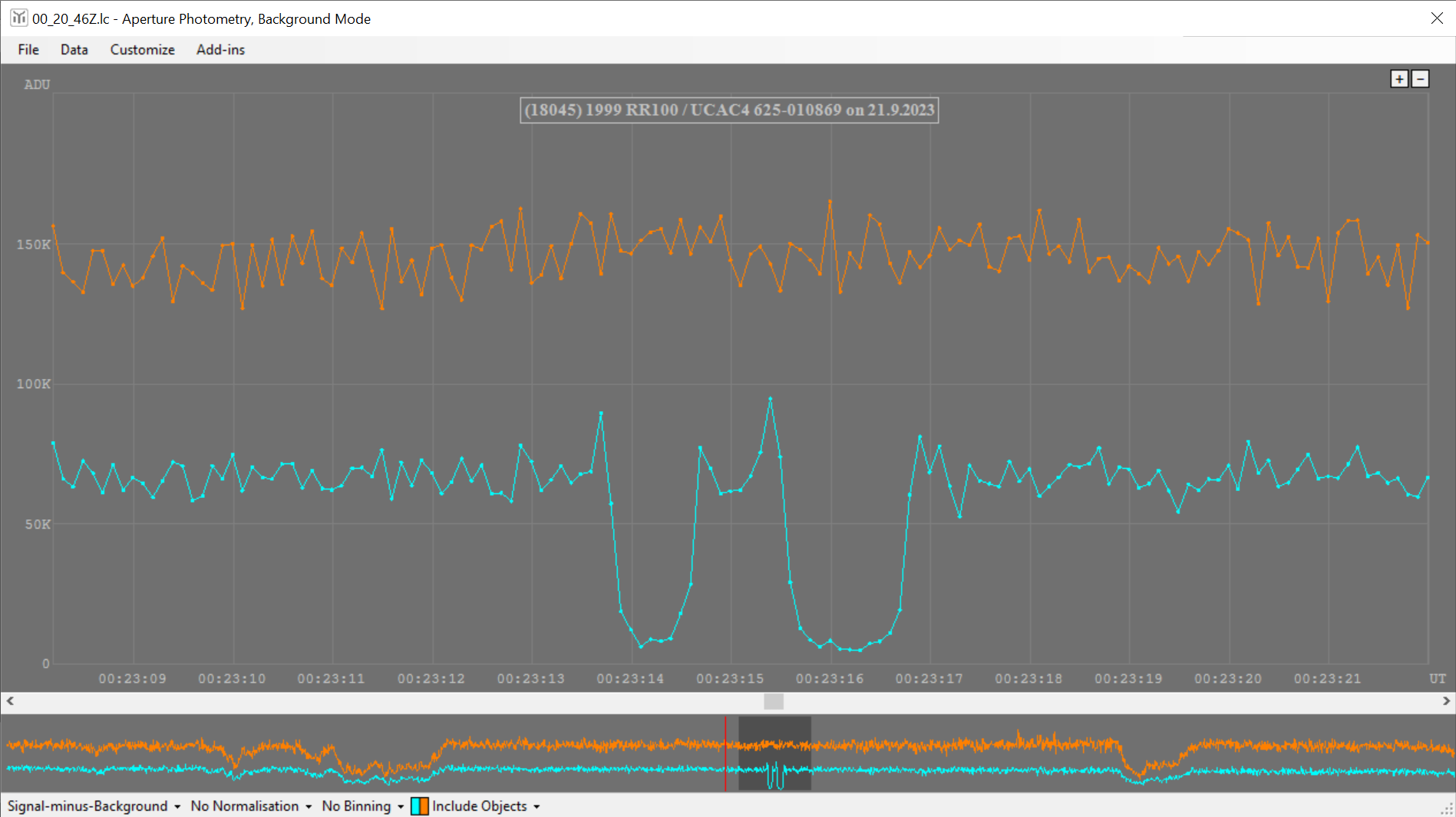

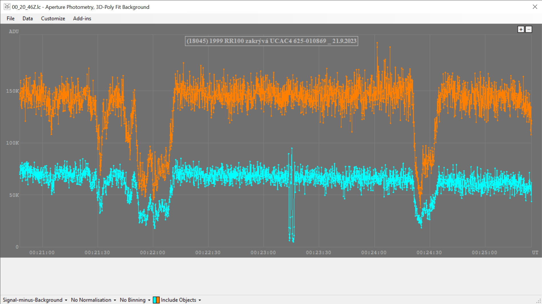

Tak Dnes opäť so šťastím - dvojitým ;)

To je skvělý výsledek. Vědělo se, že může být dvojitý, nebo si měl nějaký tečný zákryt?
EQ6 OnStep, WO FLT98+WO AFR-IV 0.8x, Orion Optics CT8 200/900 s Paracorrem, ZWO ASI294MC Pro, Canon 6Dmod, 30Dmod
viator
Příspěvky: 279
Registrován: 25. 03. 2009, 08:53
Re: Aktuální zákryty
#525
Příspěvek od viator »
Myslím si, že išlo o dotyčnicový = tečný zákryt, súdiac podľa priebehu svetelnej krivky, kde jej "spodok", pri zákrytoch, má tvar "U" - postupný, "zaoblený" priebeh zmiznutí a znovuobjavení sa svetla hviezdy. Nie som však odborníkom v tejto oblasti.
Aj toto pozorovanie je ukážkou toho, že sa jedná o zaujímavú činnosť - dopredu nevieme, čo môžeme očakávať... Podobné pozorovanie som mal 17.4.2022 - http://www.euraster.net/results/2022/in ... 0417-57291
Info o udalosti : https://cloud.occultwatcher.net/event/9 ... 04-U010869
