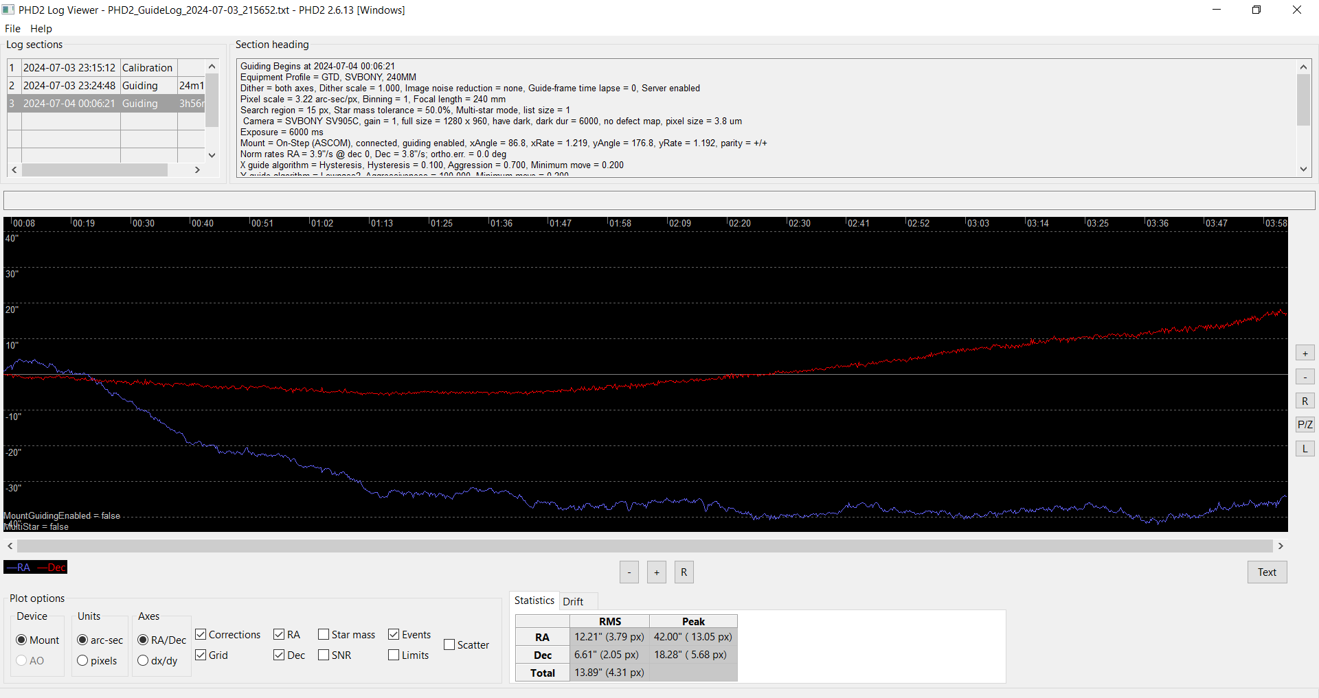

lakio
Příspěvky: 147
Registrován: 01. 03. 2012, 21:54
Bydliště: Sala
Re: Analýza PHD křivky, frikční montáž
#525
Příspěvek od lakio »
astrolama píše: 07. 07. 2024, 16:35 Jaká montáž? Ono těch frikčních není moc.
GTD E-Fric
MMys píše: 07. 07. 2024, 17:01 pusť to bez pointace a kresli graf.
PHD guiding E-fric APO, 3_7_24 .png (73.93 KiB) Zobrazeno 3291 x
