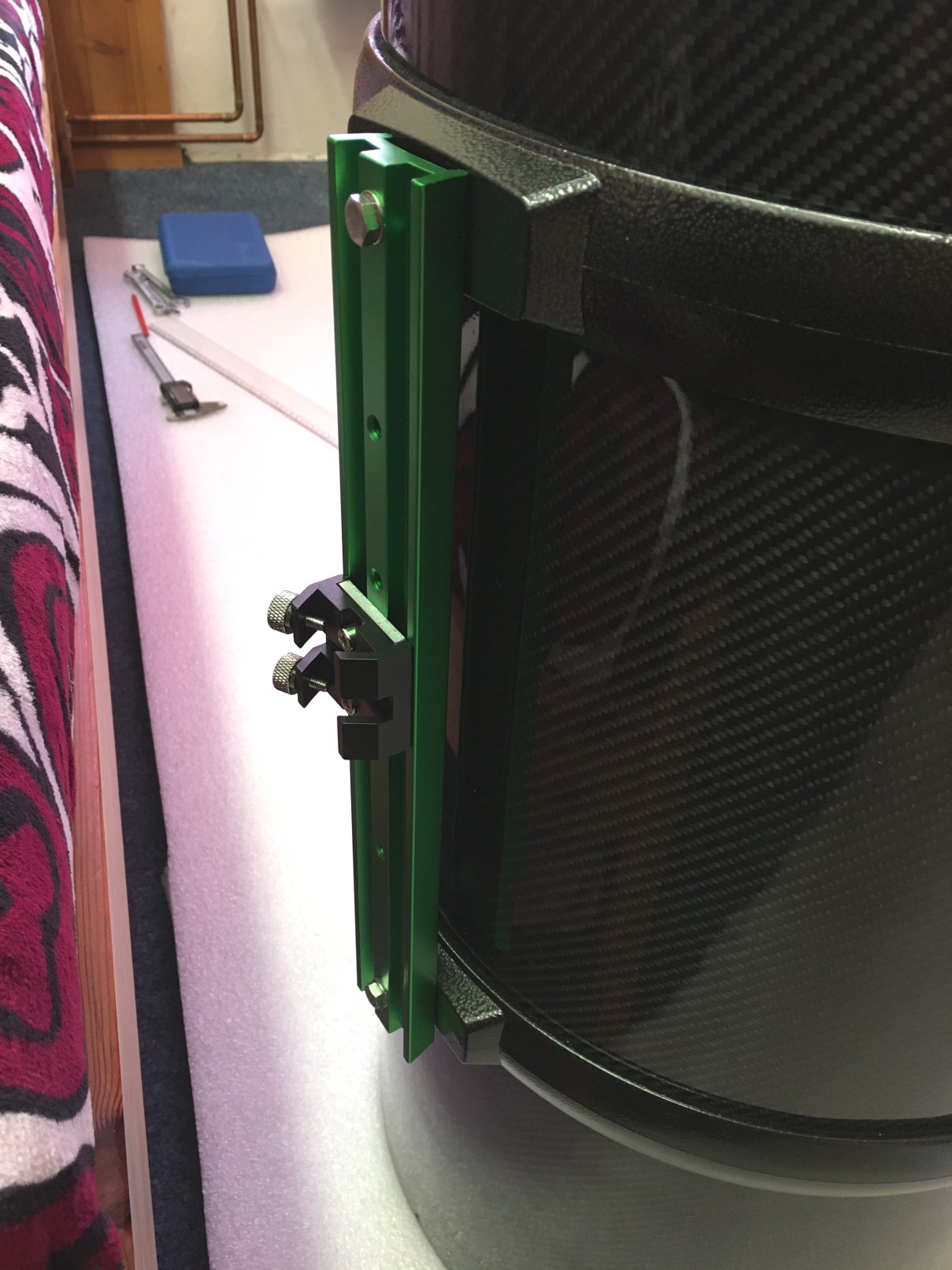

Každopádně už pracuji na odstranění té gumovosti, tedy alespoň jsem dal silnějšího pavouka. Co se týče mísy zrcadla a ten rám pod tím kterým se justuje a o který se opírají aretační šrouby je už od pohledu chabý (rozuměj slabý), přesně vím co MMys myslel. Pointační dalekohled tam mám tento https://www.astroshop.eu/guidescopes/om ... mm/p,49755 přidělaný na botce která sedí na vixen listě mezi kruhy. Samotnou botku mám ještě podloženou 4mm duralovým plechem, aby se neprohýbala. Dám se fotku. OAG mám v plánu pořídit.
