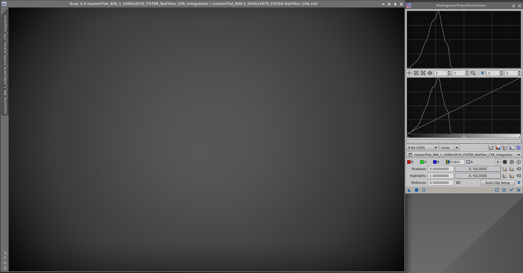

este teda ten master FLAT z tych 20ks natiahnuty cez SFT vyzera takto:

Příspěvek od peto »
Psion píše: 28. 08. 2023, 13:22 Problém je šachta zrcadla 6D, tomu nepomůže sebelepší korektor, prostě ta "díra" je malá.
no ked uz je tu rec o korektoroch tak 6D na FSQ10ED (ani neviem aky velky je tam ten interny korektor, ale iste bude min. 3") a flat vyzera takto:
takze sachta 6D cloni len hore uzky pasik, a dolu sirsi, lebo tam je sklopene zrkadlo. Takze ta "dira" 6D nie je az taka mala. Canon FF ma najvacsiu "dieru" z FF zrkadloviel. Takze pre FF DSLR vacsi korektor pomoze, otazka je, ako uviedol astrolama, ci sa oplati investovat do velkeho korektoru a fotit na DSLR... :-)

Peto vydrž, jakmile udělám flaty na SW ED100 a korektor wixen 0,67 ten je docela velký ( i když je za ním 2kový filter), tak se ukáže jaká je tam díra.
I u toho Newtona a MPCC 0,95 je vidět že ta dolní hrana flatu je horší, asi jak píšeš dělá to zrcátko.

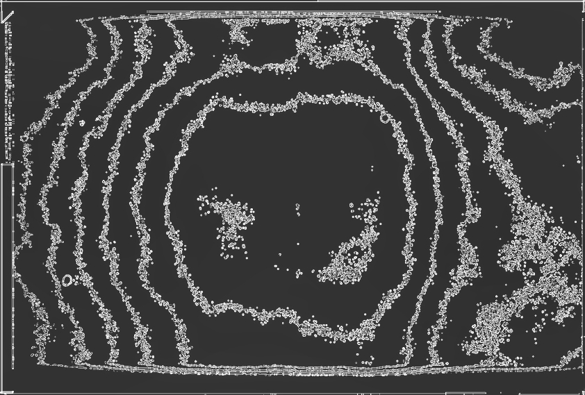

Isofoty z toho flatu ale ukazují, že to není tak jednoduché

Příspěvek od peto »
Ano, MilAN, ten flat som len namatkovo nasiel niekde v archive, a je to len jeden ks, a tusim som ho robil cez biele tricko a je strechnuty, aby sa zvyraznilo co tam cloni. Teda som chcel hlavne poukazat na tu sachtu a hlavne to zrkadlo 6D, nic viac (ten stlpec vlavo je asi mechanizmus sklapania zrkadla - tiez zavadzia). Jasne, DSLR kola konstruovana pre foto objektivy a nie pre astro dalekohlady roznych konstrukcii, to bez debaty.

#1723
Ale jo, bral jsem to také jako obrázek z obrazovky a nijak jsem se nesnažil něco vyčíslovat a podobně. Ať je to zpracované jakkoliv, ukazuje se, co dělá šachta a co vstupní otvor zrcadlovky. Že to ovlivňuje nejen samotné kraje. Navíc, pokud se udělá řez, ukazuje se názorně ta vstupní díra.
