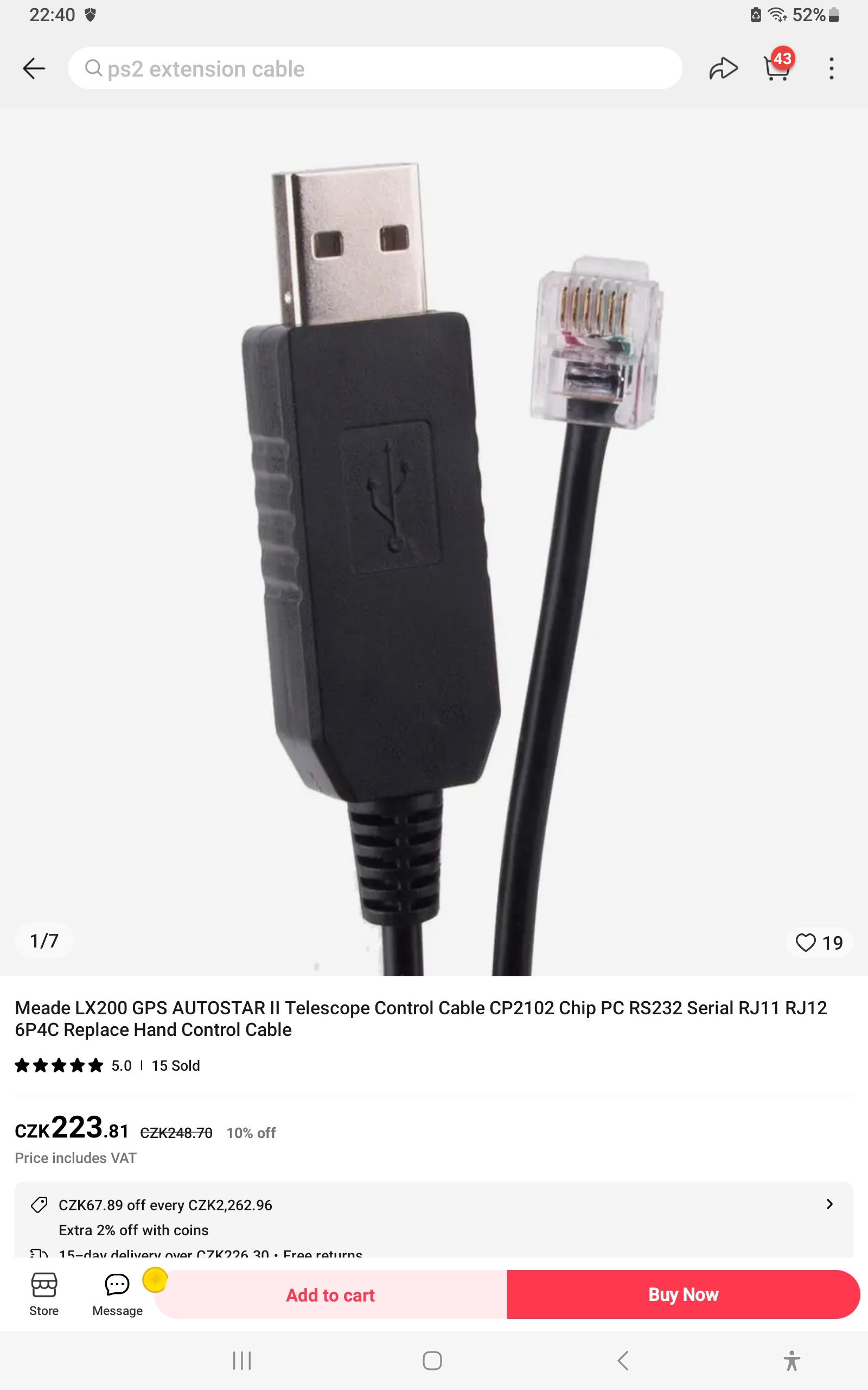

Tak kamaradi mohl by to bejt tenhle kabel s dopravou asi za 400 ale vylozene na Celestron jsem tam nic nenasel,mrknete prosim na to.
Petr

Podľa toho, čo píšu na nete, je ručný ovládač prepojený s montážou cez RJ12 konektor. Potom existujú dve verzie ručných ovládačov, jedna staršia s pripojením k PC cez RJ10/RJ12 port cez RS232 (COM port) a druhá novšia, ktorá už má pripojenie k PC cez USB rozhranie. Na youtube sa dajú nájsť videá, ako to prepojiť. A ak plánuješ prepojiť napriamo PC bez ručného ovládača, potom bude potrebný USB-RJ12 kábel (prípadne RJ10, ak nie sú zapojené krajné piny).

Mam uz tu s tim pripojenim pres usb cili myslis ze ten zminovany kabel na predchozim obrazku s rim rj 12 by mohl fungovat?Asi bych to zapojil na primo bez ovladace.

To či je tam RJ9 / RJ10, RJ11 / RJ12 sa dá zistiť podľa šírky zásuvky. RJ9 a RJ10 majú šírku 7.5 mm, RJ11 a RJ12 majú šírku 9.5 mm. Tie konektory sa od seba líšia len počtom zapojených pinov.
Nextsar a ani Autostar nemám, ale podľa dostupnej dokumentácie majú tieto systémy inak zapojené piny pre sériovú komunikáciu. Z toho mi vychádza že Meade káble nebudú kompatibilné s Celestronom. Ak sa mýlim, tak ma možno niekto opraví.
Ak je u vás problém s kúpou správneho kábla, tak sa to dá spraviť aj tak, že sa kúpi samotný USB kábel s FTDI čipom bez RJ koncovky a správna koncovka sa naštikne podľa toho, ako sú zapojené piny v zásuvke, kam sa to bude pripájať.
