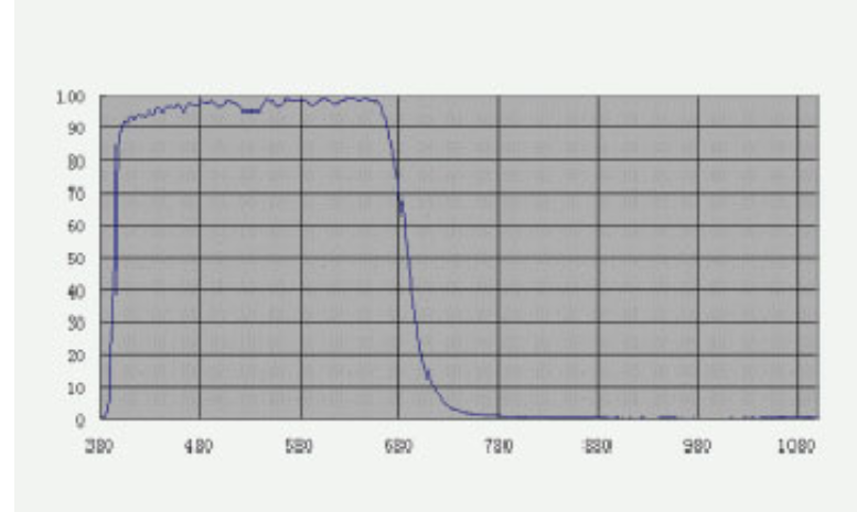

Re: Pozorování Slunce
Na Baader Astrosolar Photo Film ND M3.8 folii bude potřeba dvojitý polarizátor, který nejlépe umožní nastavit intenzitu vhodnou pro optimální pozorování. Na rozdíl od Herschel hranolu, Baader folie paprsek nepolarizují, takže s jedním polarizačním filtrem nebudou fungovat uspokojivě. Apertury 6" a větší v kombinaci s Baader Photo Film ND M3.8 folií budou potřebovat pro vizuální pozorování ještě okulárový filtr, který zablokuje IR složku nad 800nm. Viz nárůst propustnosti těchto obou folií v IR oblasti.
- Diagram propustnosti pro Baader Astro Solar folie.png (445.14 KiB) Zobrazeno 5884 x

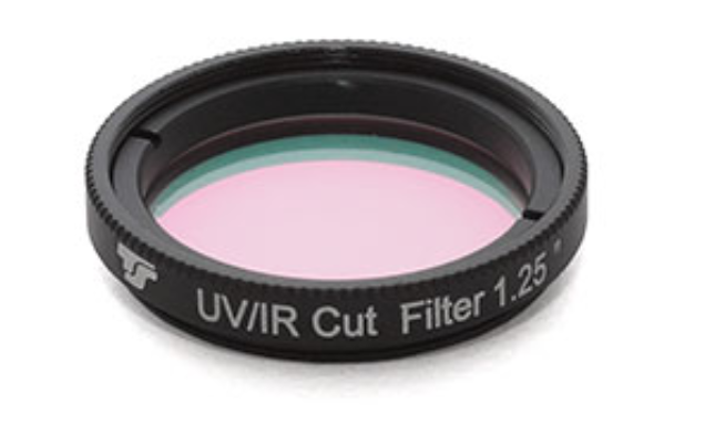

Dějuji Milanovi za upřesnění ! Jak tu již bylo zmíněno, samotné polarizační filtry k potlačení IR nejsou vhodné. U Baader folie je nutné použít blokovací UV/IR filtr, který v kombinaci s ní zamezí poškození zraku. Doporučuji použít ho i u menších apertur pod 6", protože u hodně světelných refraktorů nebo newtonů může být energetický IR tok v ohnisku i přez použití Baader folie značný !
Teleskop Service je nabízí v provedení 1,25" a 2" za přijatelnou cenu : https://www.teleskop-express.de/shop/pr ... ssung.html
- UV_IR cut filtr od TS.png (189.64 KiB) Zobrazeno 5711 x

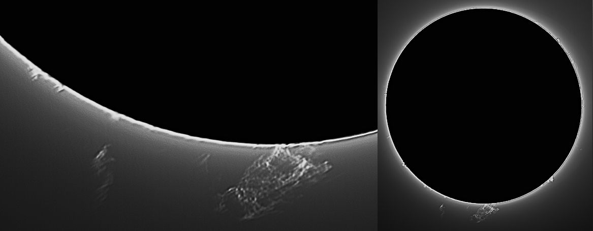

Dneska ráno okolo 7 hodiny (SELČ) bylo možné na jižním okraji Slunce pozorovat nádhernou velkou protuberanci.
Snímáno PST + QHY5III 178MM
DNA: eruptivní protuberance jsou na jižním okraji vzácné. Zajímavý by byl ještě snímek disku. Na PST chromosférák se 40mm aperturou je to dobrý snímek!
