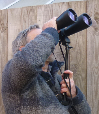

Dovolím si k tomu pozorování triedrem přidat ještě jeden příspěvek. Kdysi jsem někde viděl něco jako primitivní stabilizátor kamery na krk. Teď jsem si na to vzpomenul a zjistil jsem, že se to dá použít i na binokulár. Cena je taky super. Nepomohlo by ti právě tohle? Angličani tomu říkají neckpod.

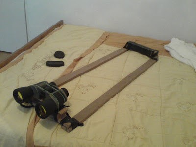

ArcturusD: Chtěl jsem Vám poslat soukromou zprávu, ať nezaplevelujeme toto vlákno, ale nějak to nefunguje... Však pokusím se býti stručný. Odkazy byly asi fotografie vlastních výrobků a prototypů. Nejsem ale doma a tak nemůžu hledat fotografie ve svém PC, ani vyfotit některé své kousky, proto si pomůžu Googlem. Principielně je to jednoduché, až prosté. Pohyblivým částem se dá vyhnou zcela, já mám možnost naklánění triedru směrem od a k pozorovateli, plus nastavení výšky triedru nad rámem. Rozmýšlel jsem nad skládacími variantami, ale prozatím jsem se k tomu nedostal. Ani mě nic nenutí, protože pro případný transport dám věci do batohu na záda, triedr buď v batohu, nebo v brašně přes rameno a pouze stabilizátor nesu v ruce- je lehký (případnou zátěž - osvědčila se PET s vodou - mám opět v batohu) a dá se o něj i opřít, v případě nouze klidně zahodit a ruce si uvolnit.
Materiál, konstrukční řešení a designové řešení nemá na funkci valný vliv, pouze to musí být přiměřeně tuhé. Jinak je to opravdu jedno, můžou to být větve spojené provázkem, nebo izolepou- fungovat to bude pořád stejně. Takže takový stabilizátor může být velmi levný a zvládne ho vyrobit i dítě.
Určitě doporučuji alespoň vyzkoušet- pozorování je daleko komfortnější a také stoupá dosah přístroje, někteří pozorovatelé hovoří až o jedné magnitudě.
Zde odkazy které našel Google: https://skyandtelescope.org/astronomy-e ... inoculars/
http://observoergosum.blogspot.com/2018 ... s-ala.html
https://www.cloudynights.com/topic/6403 ... ?p=8958193
PetrŠ: Petře, to je rozhodně zajímavé řešení. Za vyzkoušení to asi stojí, zejména, když se to zjevně opět dá vyrobit svépomocí. Takto "od stolu" mě napadají pouze dvě nevýhody, a to omezená pohyblivost (má smysl řešit pouze při pozorování pohyblivých cílů) a také třese-li se pozorovatel, bude se třást i triedr. Ale zase skladnost bude výborná.

Ďakujem za všetky návrhy k stabilizátoru, musím uznať, že na prvý pohľad na mňa (minimálne niektoré) z nich skutočne nepôsobia ako náročné na skonštruovanie, najmä pokiaľ sa to naozaj zhotoví z nejakých vetiev zo stromu.
Mne k tomu pre Stanislavxyz napadajú tieto otázky:
1) Neviem, či som to vo Vašom príspevku prehliadol (prosím o veľkú zhovievavosť, lebo som sa práve vrátil z pracovnej cesty z Prahy a posledných cca 27 hodín som nezažmúril oka), ale nejako mi uniká, ako riešite pripevnenie triédra k stabilizátoru. Tu (https://1.bp.blogspot.com/-qdRNRA2xSK0/ ... s640/2.jpg) sa to rieši prilepením izolepou, čo mi príde ako trochu ťažkopádne riešenie... Vy píšete, že triéder máte v batohu a stabilizátor nesiete v ruke - to si predstaviť viem, len neviem, ako ho potom na pozorovacom stanovišti pripevníte o stabilizátor.
2) Aké sú optimálne rozmery toho stabilizátora? Mne to na tých linkoch, čo ste mi posielali, príde ako veľmi rozmerné čo do dĺžky. Tiež si neviem predstaviť pozorovanie s niečím takým, aké používa tento pán (https://1.bp.blogspot.com/-HH-3fBhDTmw/ ... s640/1.jpg). Načo to musí byť vzadu za chrbtom pozorovateľa cca 30 cm dlhé? A predovšetkým - naozaj si neviem predstaviť, ako s tým pozorujem, keďže pri pozorovaní ležím... (ostatne, domnievam sa, že ako väčšina z nás, čo pozorujeme triédrami)

Většina moderních triedrů má závit na stativový šroub (1/4"), pak je to snadné, stačí provrtat kousek pásoviny, či něčeho podobného a šroubem ze stativu připevnit. Asi by se daly použít i takovéto držáky- pouze by se nějak připevnily k rámu stabilizátoru viz: http://www.supra-dalekohledy.cz/drzak-c ... 17759.html
Koupit, nebo opět snadno vyrobit by šlo i toto: http://www.supra-dalekohledy.cz/prislus ... 50563.html Za mě horší řešení- hůře se upravuje IPD (pokud triedrem pozoruje jeden pozorovatel tak to pochopitelně nevadí). Takto se však dá připevnit i triedr bez závitu a bez středového sloupku.
Na starší triedry bez závitu jsem používal objímku na středovou osu/sloupek triedru.
U starých dalekohledů není sice závit na stativový šroub, ale závit v té ose zepředu je a může jít přeřezat na nějaký použitelný rozměr (u starých triedrů z SSSR to šlo hladce na M6, jestli si dobře vzpomínám).
Pro pozorování vleže se tento druh stabilizátoru nedá použít! (Ostatně psal jsem vstoje, nebo vsedě.) Tam bych se zamyslel nad něčím podobné konstrukce, ovšem pochopitelně kratší, aby se to dalo opřít vedle hlavy o zem (karimatku). Patrně by se muselo vyřešit plynulé nastavování výšky, jinak by to opět nemělo být komplikované na výrobu. Též by to bylo skladnější. Myslím, že by to stálo za to, nebylo by tam sice to "žehlení" drobných otřesů, jako u toho stabilizátoru, ovšem chvění by se nepochybně omezilo a též ergonomie by se zlepšila, jako u toho stabilizátoru- mít ruce níže je vždy pohodlnější, zejména pro dlouhé pozorování.
Jinak ten odkazovaný stabilizátor poměrně dlouhý být musí- aby tam byla dostatečná páka a nemuselo se nandávat tolik balastu na konec. Já je dělám kolem jednoho metru délky.
