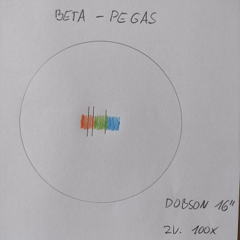

Zkusím to tu oživit.
Konečně jsem přišel na to, jak vykoukat emisní čáry v dobsonu.
Přikládám obrázky toho, jak to vidím. Čáry jsou zvýrazněné, ve skutečnosti jsou slabší.
Petr
