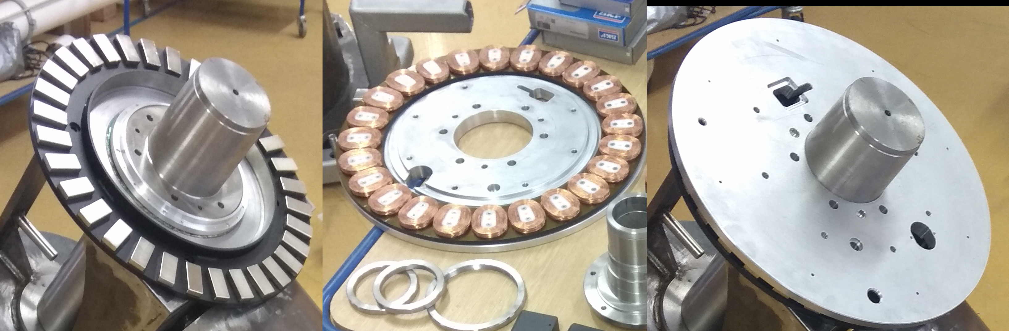

dvader píše: 21. 07. 2023, 23:49 Martine, boží!!
Ty motory jsou z průmyslových robotů?
Ne, ty motory jsou vlastní konstrukce, stejně na té menší montáži v J. Hradci a jinde. Cívky + magnety jsou přímo součástí struktury montáže. Tady jsou nějaké díly, z toho je poznat jak to k sobě patří:
