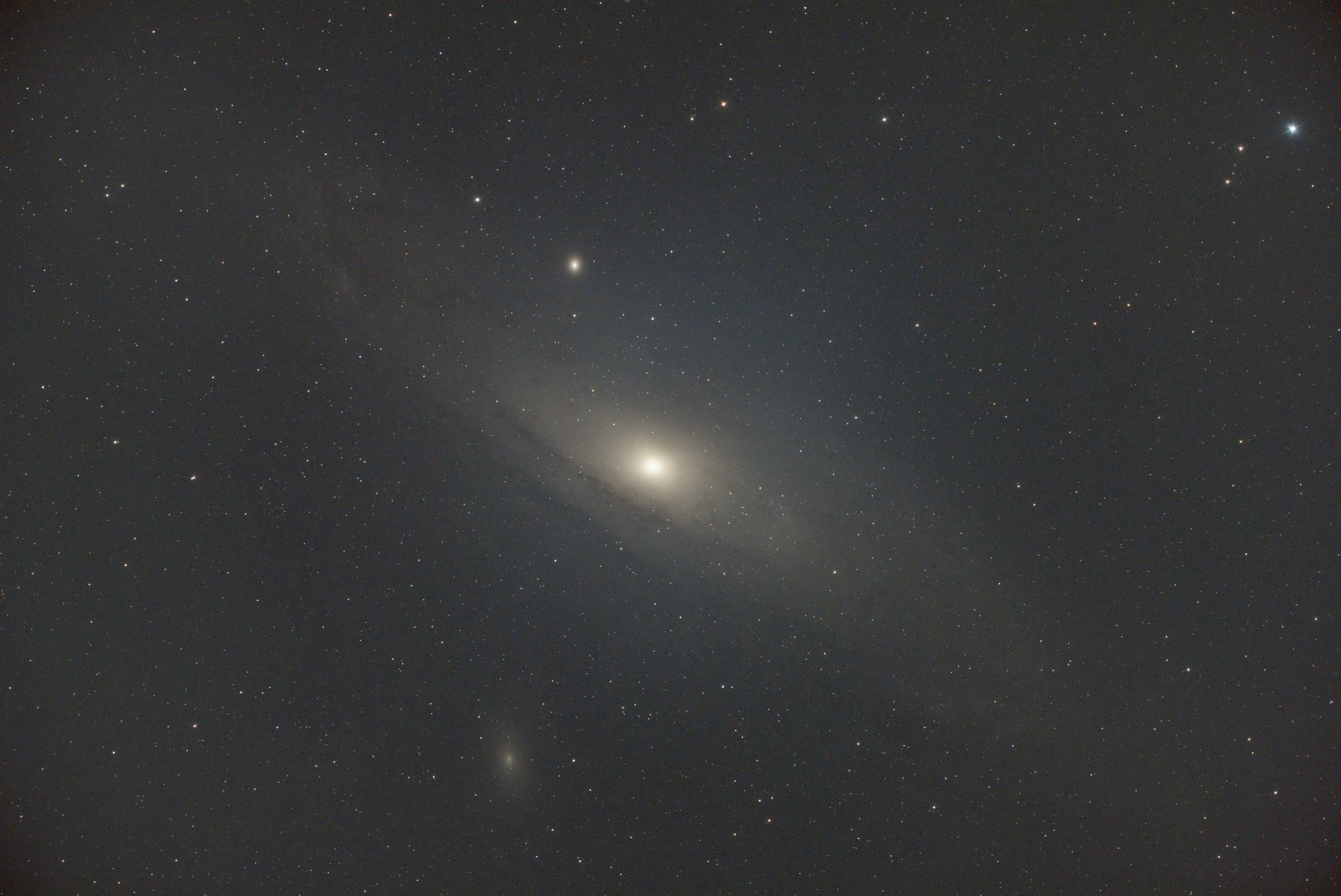

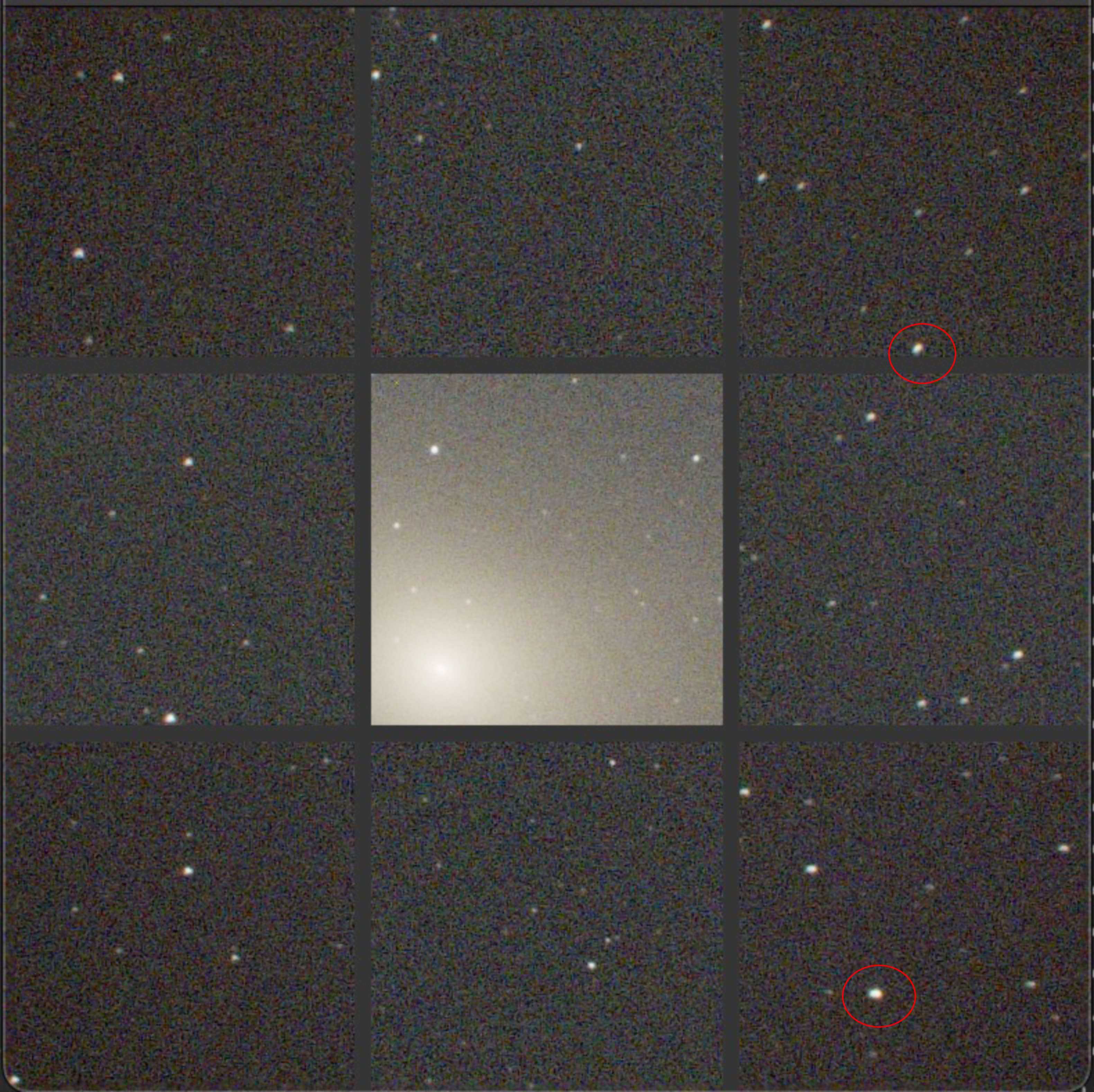

Zabíhám nový Hyperstar na 11" Celestronu EDGE. První dojem je moc dobrý. Minulou noc jsem se snažil dál ladit kolimaci a myslím, že už nejsem daleko. Na kontrolu jsem pak vzal kameru s větším senzorem APS-C (ASI 2600 MC), abych viděl deformace i ve vzdálených rozích. Celkově jsem dost spokojený, jen v jednom či dvou rozích se hvězdy protahují z bodu do malé čárky (nevypadá to jako rozmázlá koma, spíš ostrá čárka). Může to být chybou kolimace, nebo spíš něčím jiným (backfocus, chyba v kolmosti senzoru)?
V příloze posílám celý snímek (není kalibrován, takže vinětaci si odmyslete) i výřez devíti segmentů z nástroje Aberration Inspector.
