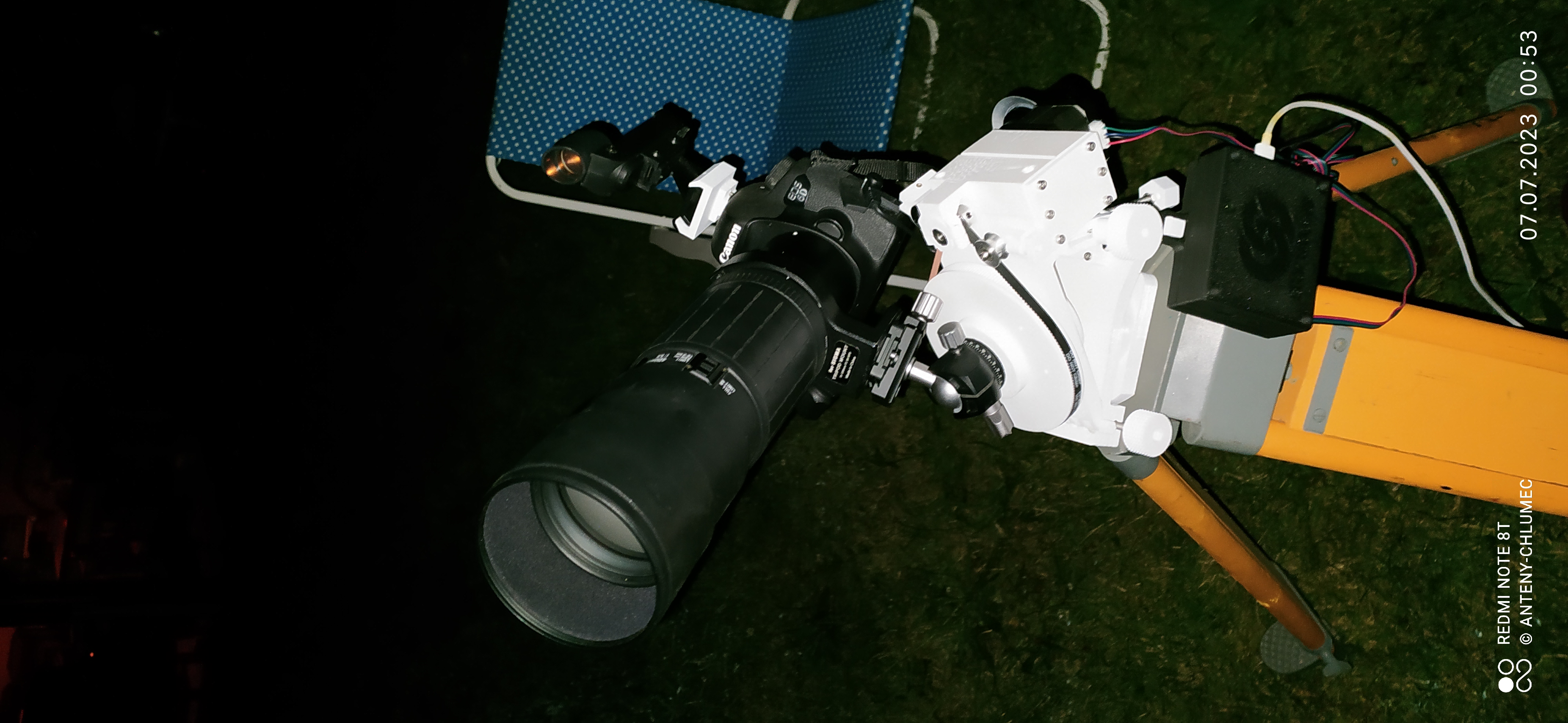

Před pár dny jsem dokončil tisk a sestavení montáže podle Ondry a čtvrtka do soboty probíhaly první testy. Vzhledem ke krátké noci jsem zůstal nasměrován přibližně na jih a čekal na Hadonoše a M10. Níže přikládám dva výsledky: použito Canon 6D, Sigma 400/5,6, OG star tracker na geodetickém stativu. Expozice 20x 30sec iso=5000 + 20x dark, druhá fotka 20x60sec iso 2500+20x dark. Zpracování DSS,Rergistar,PS.
Ta kombinace foťáku a objektivu váží 2225g a na použitou kulovou hlavu z Alíka je to už fakt moc. Výsledek posuďte sami.

Mel jsi dobre zaostreno ?

No, co to šlo přes LV, tahat noťas ven jsem byl línej a ten objektiv má tak lehce otáčitelný ostření, že trefit se přesně je opruz. Budu muset něco vytisknout, aby to šlo jemně a drželo.
