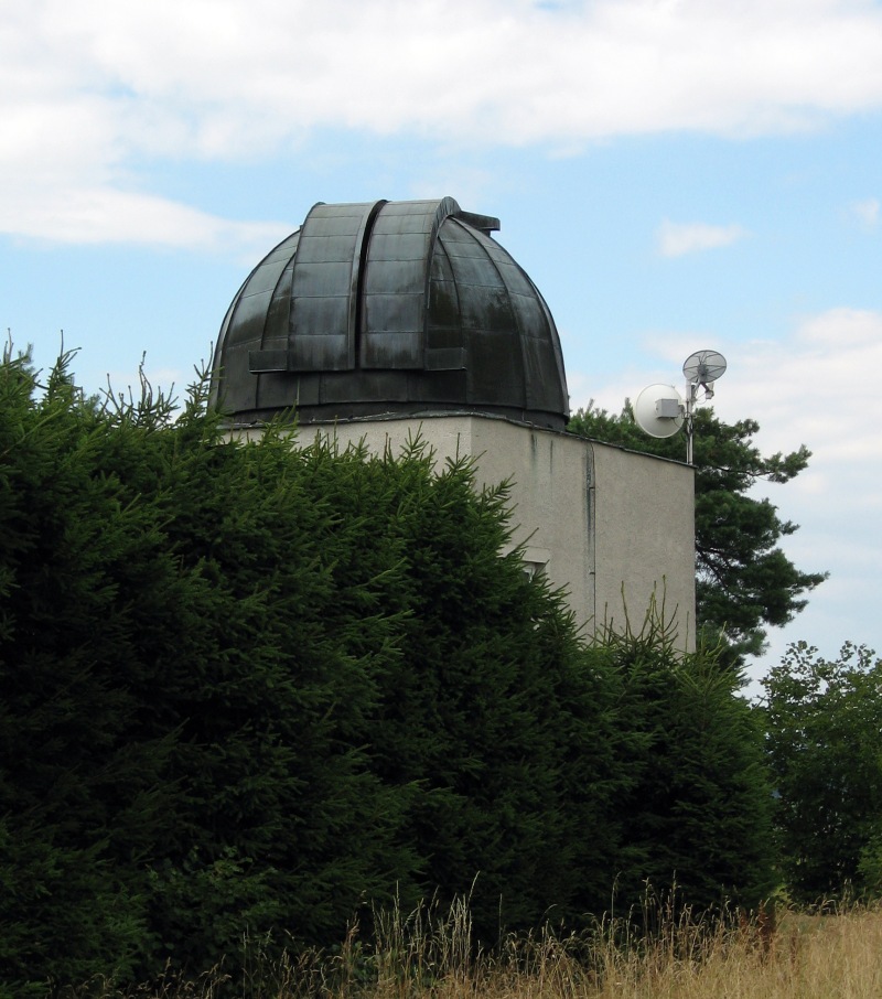

A ještě hvězdárna p. Spurného :
Kunžak (p.SPURNÝ) .JPG (210.91 KiB) Zobrazeno 3303 x

Koukám, že se tu probírali hvězdárny v Kunžaku.
Pozorovatelna pana Ladislava Schmieda v Kunžaku už je jen a pouze plechová boudička, nic jiného tam nezůstalo. Majitelé jsou jiní, kteří nemovitost odkoupili (znám je), na dům by se měla dávat pamětní deska.
Hvězdárna nad Kunžakem i pozemky kolem jsou pana Spurného (čili ne žádného spolku), profesionálního astronoma, který tam neprovází a nic neukazuje.
Mj. přímo v Jindřichově Hradci jsou hvězdárničky pozorovatelny (někde se tu o tom psalo), třeba u Vládi Štefla by něco mechanicky zajímavého k vidění bylo... Tam by se návštěva asi domluvit dala. Láďa bude třeba rád :).
