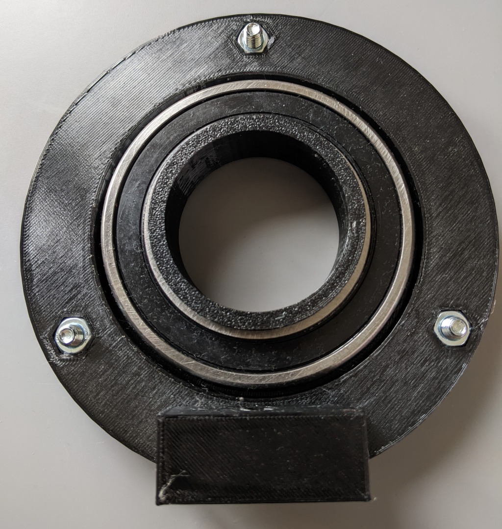

Zdravím, byl by mi někdo ochotný dát pár tipů, triků ke kolimaci kolimačního laseru? Popřípadě nějaké yt video, které vám pomohlo (už jsem jich pár zhlédl a stejně jsem marný). Můj dosavadní postup byl, že jsem si do homemade stojánku dal laser, na zeď dal papírek s tečkou no a snažil jsem se těmi šroubky na laseru ,,donutit'' paprsek, aby se při otáčení držel na té tečce (což se mi nepodařilo). Hádám, že moc jiných způsobů není, ale nějaký trik, který třebas pomohl vám, může pomoct i mě..

Měl jsem několik stojánků, tištěných na tiskárně, i včetně ložisek. Nic nebylo dostatečně přesné. Tak jsem si navrhl a vytiskl přípravek, který v sobě má i ložisko a teprve potom se mi podařilo laser zkolimovat dostatečně přesně:
Je to ale docela hardcore řešení a nepatří k nejlevnějším. To ložisko stálo 110Kč a nějaký čas zabral i návrh a tisk.
Na obrázku ještě chybí redukce z 2'' na 1,25'' od Primaluce labs, do které laser vkládám
