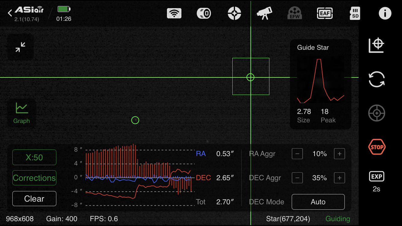

ujíždění EQ6R montáže - v čem je problém?
#407
Příspěvek od janb1968 »
Ahoj, stalo se mi už několikrát, že během noci mi začne "ujíždět" montáž EQ6R. Na začátku focení běží pěkně, korekce v deklinaci reagují rychle a drží to odchylku kolem 0,5-0,6". Pak se ale začne dít tohle:
jakoby tam byl backlash. Ale přitom když to zkouším rukama, tak tam žádnou vůli v deklinační ose necítím. Dost mě to irituje, protože pak vyhážu dobrou polovinu snímků, kde jsou hvězdy zdvojené (v případě, že během expozice dojde k tomu velkému skoku z jedné odchylky na druhou) nebo příliš protažené (pokud to přechází pomaleji).
Pointace montáže je dobrá (pod 1' od nebeského severního pólu) a ve vyvážení zatížení montáže to taky není.
Zdá se mi, že se to stává, když venkovní teplota klesne blízko k nule - jako by se tam něco uvolnilo.
Máte tip, co s tím? Že by přece jen backlash a mám tu osu ještě víc dotáhnout, i když tam žádný backlash necítím?
Díky moc, Honza

Já bych ji spíš povolil.

Příspěvek od nosuh »
A nemuze to byt spatnym vyvyzenim? Kdyz to na zacatku jede pekne, pak se to dostane do nejaky polohy, kde to najednou uz neni vyvazeny a montaz to nda..

Jak píše vla - povolit. Je přeci vidět, že se to snaží a pak to jde skokem

Příspěvek od hades »
//přesunuto do vlákna EQ6-R
Udělej jednoduchý test: nalož plně montáž jako by jsi fotil, RA osu nastav na 0 a ručkou (nebo softwarem) začni otáčet deklinační osou v celém rozsahu. Můžeš zvolit klidně nejvyšší rychlost nebo trochu pomalejší (třeba 128x). Poslouchej, jaké zvuky bude montáž vydávat. Pokud se ten zvuk nebude měnit, není to dotažením.
Jsem si téměř jistý, že máš Dec osu příliš dotaženou, a jak uvádí kolegové, dojde k poskočení. A to poznáš podle zvuku, že nebude homogenní, ale bude kolísat.
A pokud tam nemáš žádnou vůli, to není dobře. U své montáže mám v Dec docela velkou vůli, záměrně, aby nedocházelo k zasekávání.

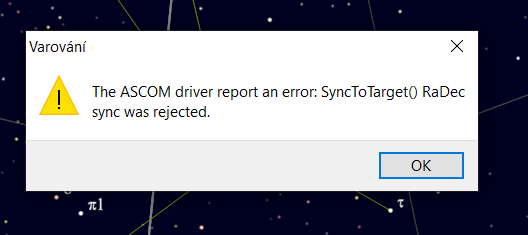

Jackxl
Příspěvky: 362
Registrován: 08. 12. 2007, 20:18
Bydliště: Velké Meziříčí
Věk: 40
Re: EQ6-R SynScan
#419
Příspěvek od Jackxl »
Zdar.
Jaká verze ovladače pro EQMOD funguje ?
Můj postup je následující:
Používám Cartes du Ciel nebo Stellarium.
Po zapnutí programu připojím dalekohled s EQ6-R přes EQMOD2 (jednička nejde). Odparkuji.
Natavím v eqmodu, že chci Star Alignment na ApendOnSync.
V programu vyberu hvězdu a dám přejezd. Dalekohled najede úplně mimo, rozdíl cca jako mezi Deneb a Vegou a dokonce i více.
Když pak přes eqmod (asi ten ascompad) najedu na správný objekt a následně dám v programu Synchronizovat, tak ve Stellariu se
nestane vůbec nic, tedy ani u eqmodu se neobjeví hvězda v seznamu. V Cartes du Ciel mi to vyhodí chybu error SyncToTarget.
Snímek obrazovky 2023-05-20 233902.png (16.16 KiB) Zobrazeno 1245 x
Pokud dělám něco blbě, tak napište co dělám blbě. Díky.
PS: Při použití ručky to najede hned skoro přesně, ale potřebuji použít eqmod kvůli PHD.
GSO200/800 na EQ6-R,hr coma, Canon 600d mod
Příspěvky: 25458
Re: EQ6-R SynScan
#420
Zkus popsat, jak to máš zapojené ( přes ručku, kabelem EQDIR, Wi-Fi....). EQMOD fungují všechny verze, žádný EQMOD2 neexistuje - to máš možná v PS tak nainstalované. Prostě: ASCOM + EQDIR + připoijení jednou z možností. A pokud ovládáš dalekohled ručkou a pointuješ přes ST-4, není potřeba žádné propojení přes EQMOD.
