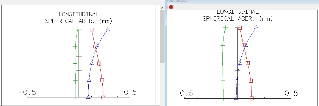

Již několikrát jsem tu upozorňoval na praktiky výrobců, prodejců, že používají hodnotu Strehlu jen pro jednu vlnovou délku :( , vypadá to o moc lépe.
Ano, to je známá věc, že se musí najít nejpříznivější obrazová rovina. Je to podobné jako u sférické vady. To posunutí od stření vlnové délky je úměrné přiřazeným hodnotám citlivosti ostatních vlnových délek které do soustavy vstoupí .
Obrázek vlevo pro citlivost oka , vpravo všechny vlnové délky stejné intenzity, tím pádem logické posunutí k C a F
Optimální zaostření pro barvy.jpg (73.23 KiB) Zobrazeno 1720 x

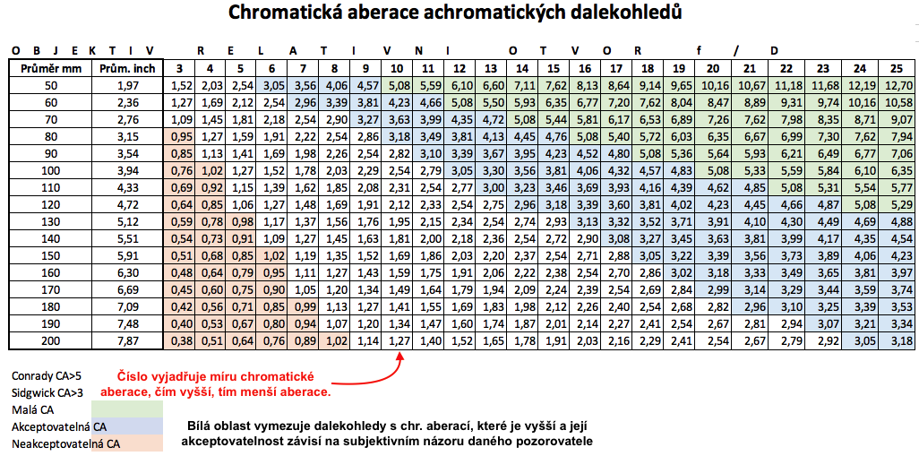

#50
Já jsem v jedné z recenzí na Posec vyrobil tabulku, které v různých obměnách koluje po internetu. I Artabanův doublet ukazuje velmi slušné detaily a to je 172/F9.6, kdyby byl F15 bylo by to zobrazení o třídu výše. Tedy ondřejovská dvoustovka na to bude obrazem podobně jako Artabanův dalekohled.
astar
Příspěvky: 2361
Věk: 68
Re: Dalekohledy speciální konstrukce
#51
Příspěvek od astar »
Pepo, ta tvoje tabulka koresponduje s mojí z příspěvku 44. Modrá oblast je v rozsahu strehl 0.8- 0.87 , zelená pak nad.
koeficient 3 je strehl 0.80
koeficient 5 je strehl 0.87
koeficient 7 je strehl 0.90
Opět musím připomenout, že to platí pro citlivost oka pro denní pozorování.
Příspěvky: 12267
Věk: 62
#52
Ano, je to tak, proto i Zeiss 60/F15 ukazoval tak pěkně :)
