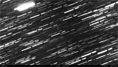

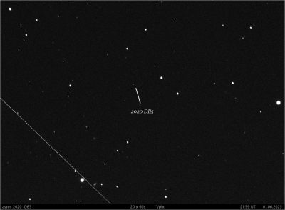

Poměrně velký blízkozemní asteroid ( průměr kolem 500m) 2020 DB5.
Asteroid v době focení 16 mag, se stále bude zjasňovat a přibližovat. Pozorovatelný bude ještě týden, než se dostane nízko nad obzor. V té době bude mít 14,5 mag-

Asteroid 16 mag. z města při 94% fáze Měsíce... To jako jde? Milane klobouček!

Ale jde, jen ten Měsíc nesmí být moc blízko foceného pole a dalekohled nesmí být zbytečně světelný.

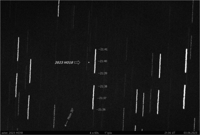

Ze včerejška ještě jeden blízkozemní asteroid 2023 HO18. Ten při jasnosti cca 14.4 mag byl jen 26°nad Měsícem v úplňku. A pohyboval se celkem svižně - cca 1,4°/hod. V době focení byl ve vzdálenosti 1,5 LD ( 584.000km)

Když to trochu přeženu, tak zrovna včera byla fuška najít i Antara (pravda, ten byl blíže k měsíčnímu disku) natož mnohem slabší letící asteroid!

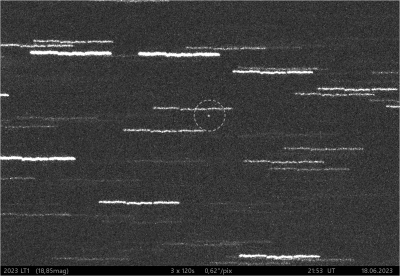

Včerejší snímek blízkozemního asteroidu 2023 LT1, přes (mezi) nastupující vysokou oblačnost. Asteroid má jasnost 18,85 mag a je ve vzdálenosti 0,013 AU (5,1 LD). Asteroid byl viditelný na monitoru v různé kvalitě po dobu zhruba 20 minut. vybrány 3snímky v souvisle nejlepší kvalitě

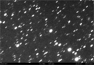

asteroid 2023 NT1 , jasnost 19 mag, vzdálenost 13,5 LD
Tenhle asteroid proletěl kolem Země 13/7 ve vzdálenosti 1/3 vzdálenosti Země/ Měsíc. Objeven byl ale až o 2 dny později, kdy se od nás už vzdaloval.
Na jednotlivém snímku už se dal na monitoru vytušit

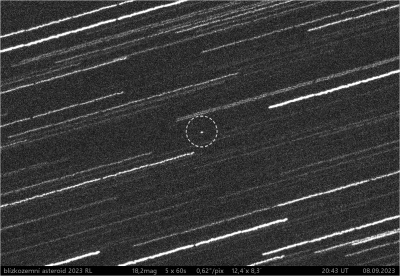

Blízkozemní asteroid 2023 RL. Vzdálenost 2LD, průměr cca 7 m a jasnost 18,25 mag. Pohyb po obloze 1,5°/hod už dělá z pointace a SW montáží trochu problém

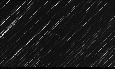

Blízkozemní asteroid 2023 SP3, o velikosti cca 20m ve vzdálenosti pod 0,9LD. Rychlostí pohybu cca 7°/hod patří k těm rychleji se pohybujícím vůči hvězdám. Jasnost 14,4 mag. Montáž naváděná pomocí Custom track z ASCOMu z textového souboru

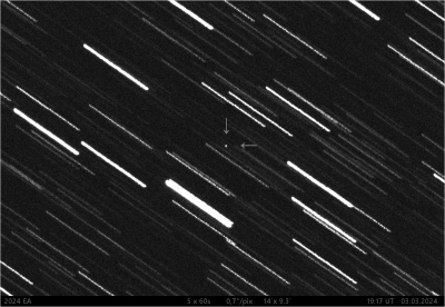

Blízkozemní asteroid 2024 EA s jasností cca17,6 mag
