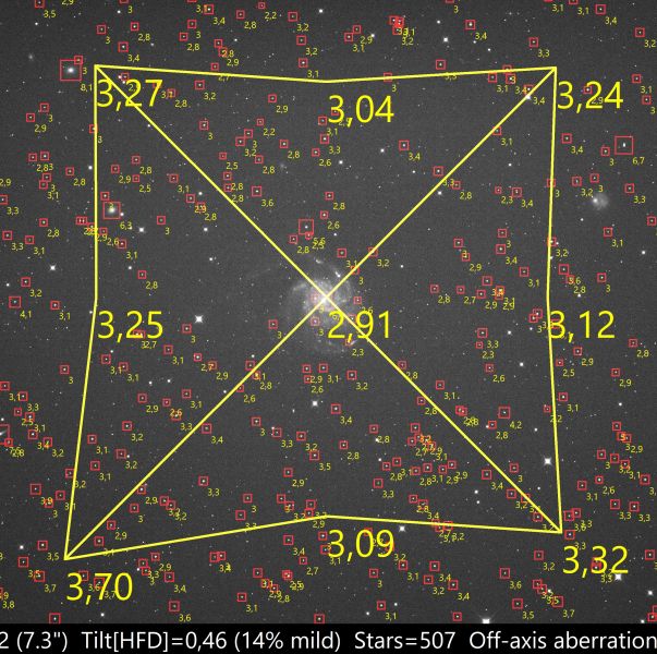

Ja jsem se po kolimaci dostal na tento vysledek (co jsem ted fotil Iris v Beskydech).
HyperGraph TS 150/F2.8
ASI2600MC (Bin 1x1)
Tohle je uz asi extremni vysledek, normalne se pohybuji v rozsahu 6-8%.
A tady je fotka toho meho Hypergraphu (snad se mike nebude na mne zlobit ze jsem tady pouzil jeho fotku z vlakna MHV).
ASI2600MC (Bin 1x1)
