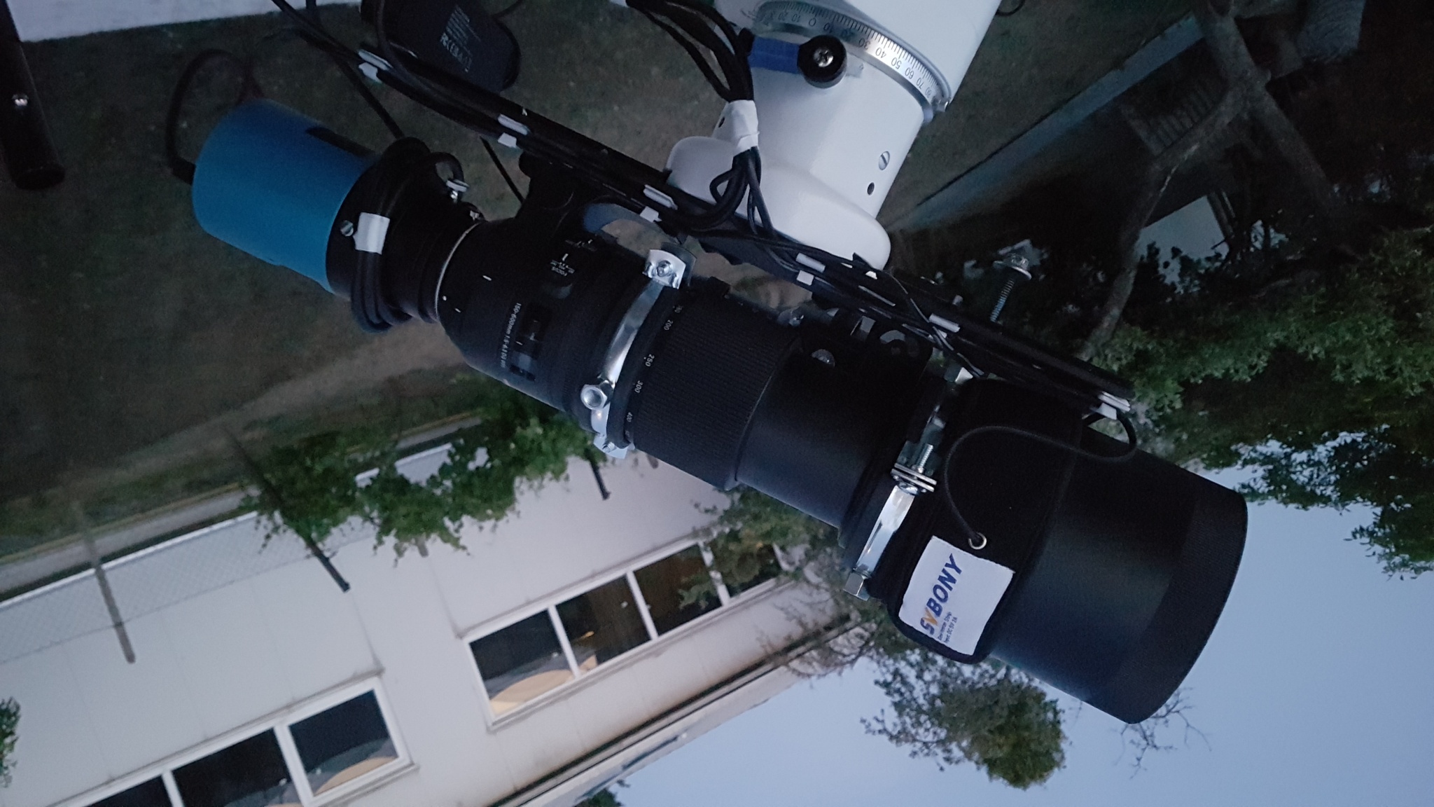

Ahojte,
potrebujem poradit s problemom ktory mam zrejme s navadzanim.
Vymenil som APO 950mm za Sigmu 400mm a deje sa mi to co je vidiet na animacii plus prilozenom obrazku. Navadzanie nesleduje korektne objekt ale je vidno star trail, cely snimok cestuje. Jednotlive expozicie v animacii su 10 minutove. Pouzivam NINU a Three Point Polar Alignment /TPPA/. Zistil som, ze po skorigovani chyby pod 0.50" sa nastavenie po zamerani objektu a opatovnom TPPA rozladi o viac ako jeden stupen s tym za na montazi je vsetko pevne utiahnute.
Guider k novej zostave som nechal ten isty ktory pouzivam na APO tj. 240mm/3.75 pix. Na dovod preco sa to deje zatial neviem prist. Uvazujem smerom - zly pomer ohniska snimacieho a navadzacieho teleskopu, ale ktovie.
Patram dalej po nete a za pripadne postrehy a rady dakujem.
Laco

Centralny srob je schovany v predlzeni. Mam ho vnutri predlzenia nastaveny cez podlozky a lozisko tak ze ma dostatocnu tuhost resp. volu pre AZ korekcie aj pri vacsom Apo refraku. Pri nom paradoxne problem s posunom objektov nemam.
Pre uplnost prikladam foto mensej, problematickej zostavy, mozno to pomoze.
Příspěvky: 23973
Věk: 74
Re: Zly Guiding?
Ono to ani z těch fotek není moc zřetelné, tak jen otázka : ta 400-ka je upevněna jen za tu svojí patku nebo to máš ještě vpředu nějak podepřené ?. A pointér chycený v 1 bodě - to na mě opravdu nepůsobí přesvědčivě. Hlavně při své zadní délce těch tubusků. Tam někde bych hledal problém, který ti to dělá.

Jasně. Pak ale neřešme pointaci, ale řešme ty dalekohledy a jejich upevnění .... To si myslím už od 1. příspěvku a v tom vidím ten problém.A ty fotky montáže s dalekohledy mě v tom jen utvrzují.

MilAN píše: 22. 05. 2023, 14:00 řešme ty dalekohledy a jejich upevnění
.. a mal si pravdu. Pomohol dalsi kotviaci bod na objektive. Ano, je to klasicka vodarenska objimka s gumovym vnutrom, osvedcila sa vyborne. Losmandy navyse upravim tak aby sa s objektivom dalo zoomovat a rotovat. Dalsia objimka pri zoom kruzku je priprava na uchytenie guideru na dvoch bodoch.
Dobry clanok k tematike posuvu je tu: http://astronomy.mdodd.com/flexure.html
Vdaka zucastnenym za nazory, problem vyrieseny.
