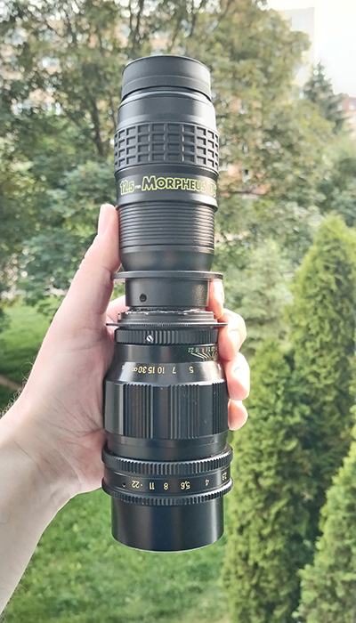

Ahoj, nedávno som skúsil spojiť provizórne objektív TAIR-11A s Morpheusmi. V tomto prípade 12,5mm. Výsledok je zväčšenie cca 10x.
TAIR-11A+Morpheus 12,5mmAF.jpg (139.56 KiB) Zobrazeno 910 x
