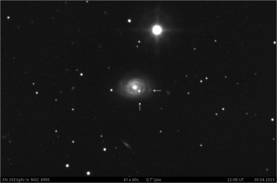

Poměrně jasná supernova SN 2023gfo v NGC 4996, typ II. Objevená 20,04.2023 s jasností cca 14,7mag
Měsíc 36°vedle, ve fázi 77%

Opět moc pěkné. tentokrát i fotogenická galaxie.
