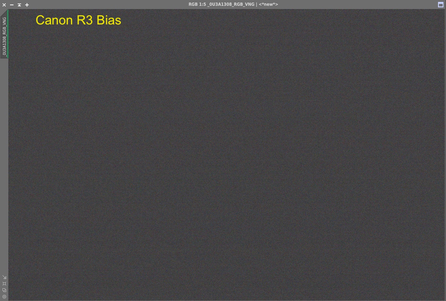

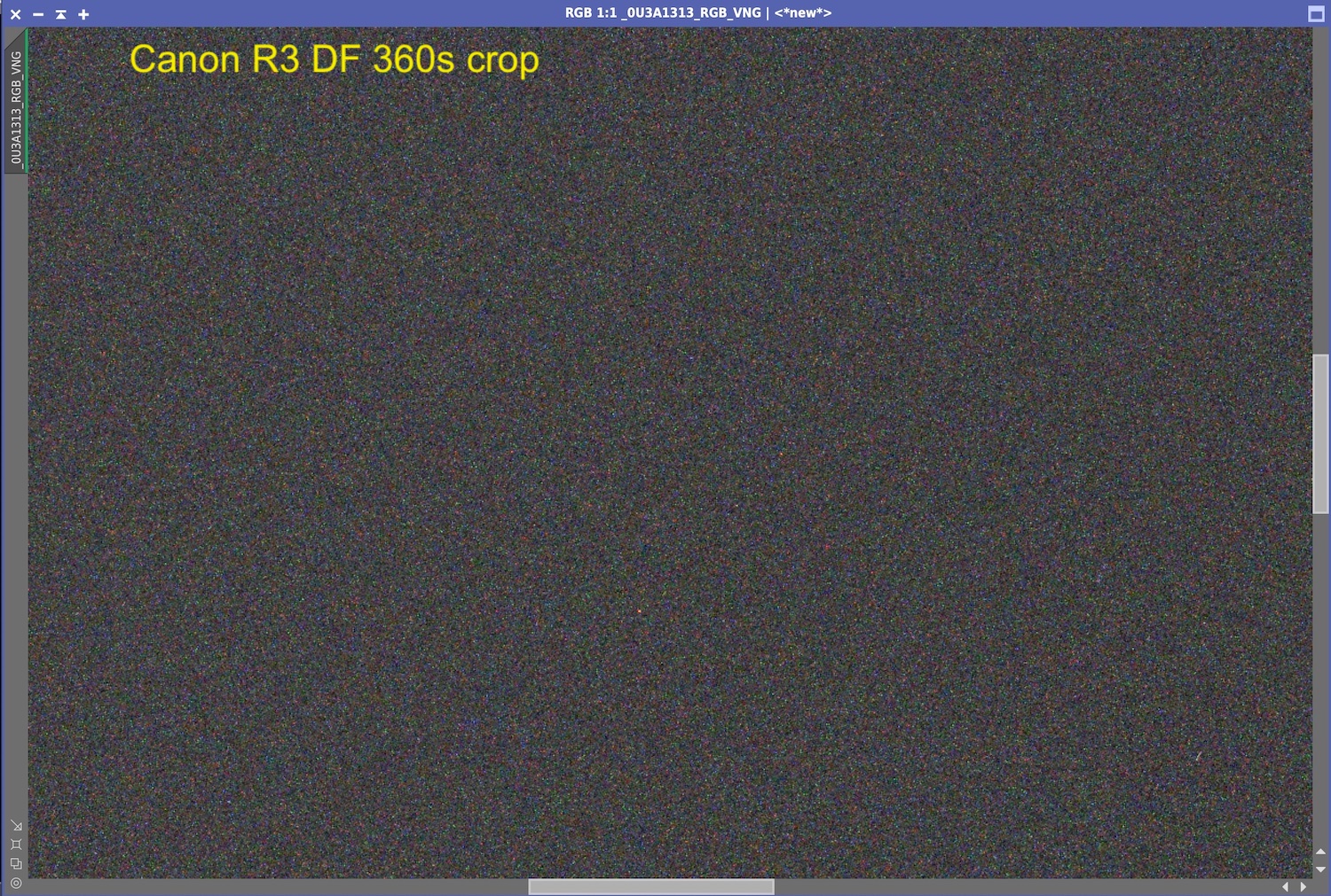

Aby to bylo kompletní, náhled DF a Bias jak vypadají po Auto Strech v STF.
Canon R3 DF 360s crop.jpg (872.37 KiB) Zobrazeno 2133 x
Canon R3 Bias.jpg (638.06 KiB) Zobrazeno 2133 x

Bohužel Canon pořád s bandingem bojuje, ale na druhou stranu to není nic strašného, ten Bias je mnohem více strechnutý než DF, aby tam bylo něco vidět. Každopádně R3 je parádní stroj, menší a lehčí než 1D X a má mraky zajímavých funkcí včetně odstranění aberací objektivu, AF microadjustment, 5 osá kompenzace polohy čipu pro stabilizaci obrazu, elektronická závěrka 1/64000 díky stacked CMOS čipu atd. Ta možnost AF na oči lidí, zvířat, nebo auto ostření na auta, motorky, letadla atd. Dokonce to umí prioritu fotografované osoby, tedy zaostří na správnou osobu, kterou vybere automaticky z lidí v zorném poli. Samozřejmě nejen GPS a WiFi, ale i integrovanou LAN s RJ konektorem. Padají z toho rovnou velmi slušné a použitelné JPEG, ty ujeté barvy na jedno videu byly asi dílem autora a ne foťáku. Ostření 0.03s, video 6K s neomezeným časem a hledáček s rozlišením 5.8 Mpix, ovládání mobilem a mnoho dalšího.
