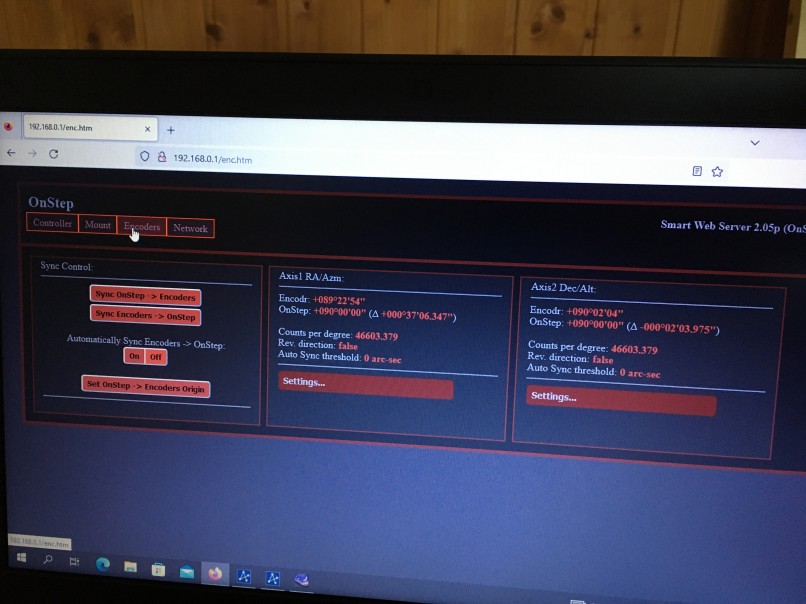

Ahoj, mám takový drobný trablík týkající se goto. A to ten, že mi montáž po označení objektu ve Stellariu a najetí na něj najede v RA o 90° západně mimo. Montáž jsem spustil se závažím a tubusem svisle, v OnStepu synchronizoval souřadnice do enkodérů a kliknul na "set onstep > encoders origin", pak kliknul na "set park from actual coordinates". Montáž po klinutí na "park" nebo "find home" najede správně tubusem a zavažím kolmo k zemi, ale po označení čehokoliv ve Stellariu najíždí prostě blbě. Jediný stav kdy goto najíždí dobře je, když mám v hodnotách na RA enkodéru o 90° míň než je OnStep hodnota, nechápu :shock: Co je na tom naprd je to, že pak těžko můžu používat dorovnávání najetí po prokluzu když tam mám rozdíl 90°.
Absolutně nevím co tam dělám špatně.

Taky mi vůbec nejde do hlavy proč při GOTO hraje roli hodnota v enkodéru, měl jsem zato, že montáž prostě jede od home pozice na cíl.

Podle mě chyba v OnStepu. Zkus to oznámit. Podpora enkodérů je tam poměrně nová. GO-TO podle enkodéru je logické, když třecí převod může proklouznout, je to jediná jistá cesta. Pulsar II také go-to dělá podle enkodérů, a když ho rukou posunu přes proklouz, pozice v mapě se změní jak má. To řešení je správně, ale je v něm chyba.
Sám pořád váhám, jestli upgrade mé třecí montáže udělat přes vyzkoušený a ověřený ale docela drahý SiTech a nebo Zkusit OnStep.
Pulsar II mi poslední dobou už nějak nevyhovuje, ASCOM driver nemá implementovaných pár věcí, které mi vadí, a bohužel už je nemá kdo dodělat.

Boha jeho, ještě že jsem nic neoznámil, byl bych za idiota. Já nevím co jsem dělal před pár týdny pod oblohou když mi to jezdilo blbě, jsem totiž člobrda co se dovede dokonale zamotat v banalitách. Nejspíš jsem tam něco naklikal špatným postupem ale už to běží dobře :oops:

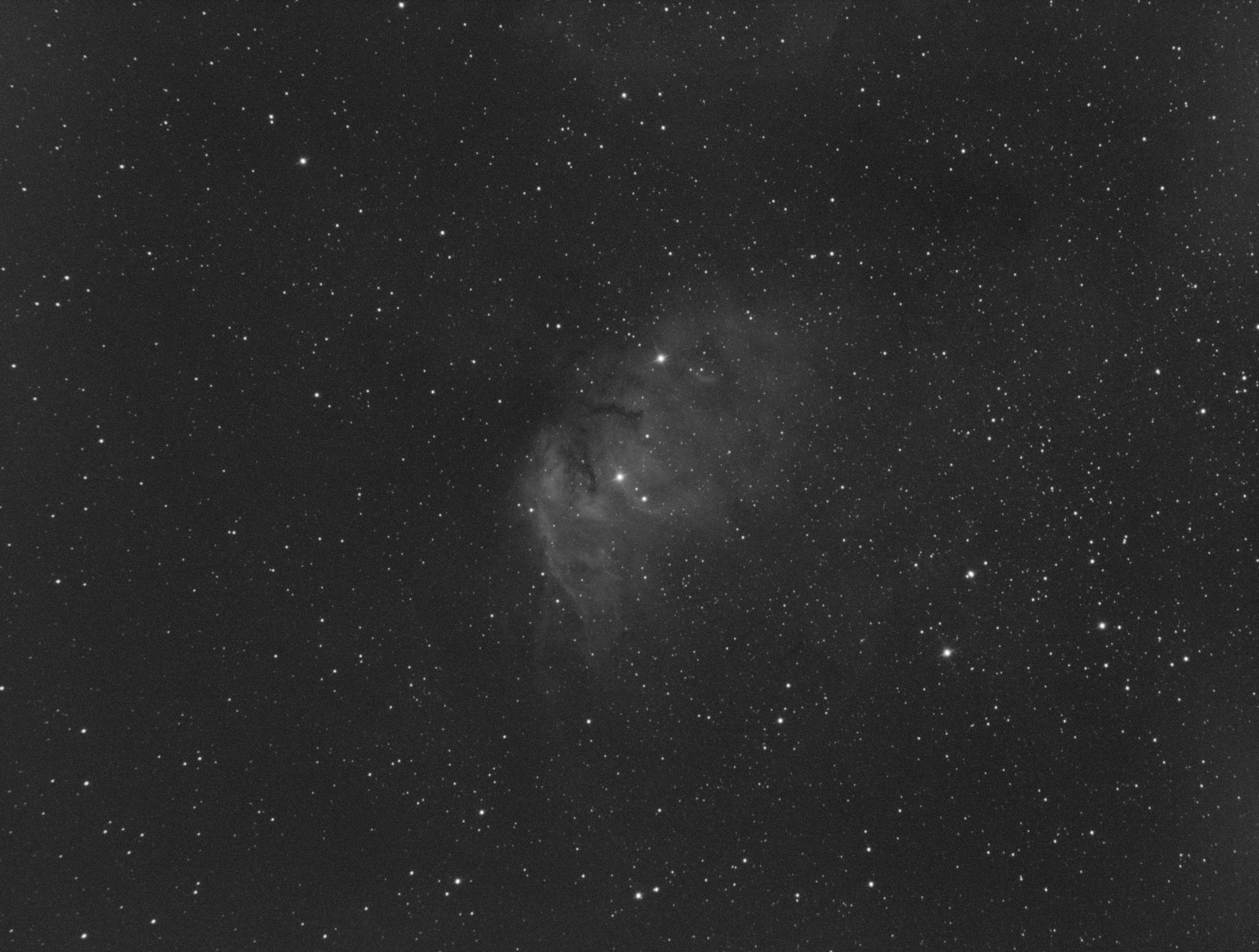

Další test montáže se zlepšovákem ustavování ve výšce byl daleko klidnější než první pokus. Tentokrát jsem se nesnažil ustavit supr přesně (asi 1,5') a zapnul pointaci. Všechno se vedlo celkem dobře až na to, že v průběhu focení se nejspíš vzájemně začal prohýbat pointér s dalekohledem. Všechno tomu nasvědčuje focené pole lehce ujíždělo ve směru RA když jsem procházel snímky. Pointace běžela dobře, občas byl nějaký závan větru to tam je taky vidět.
