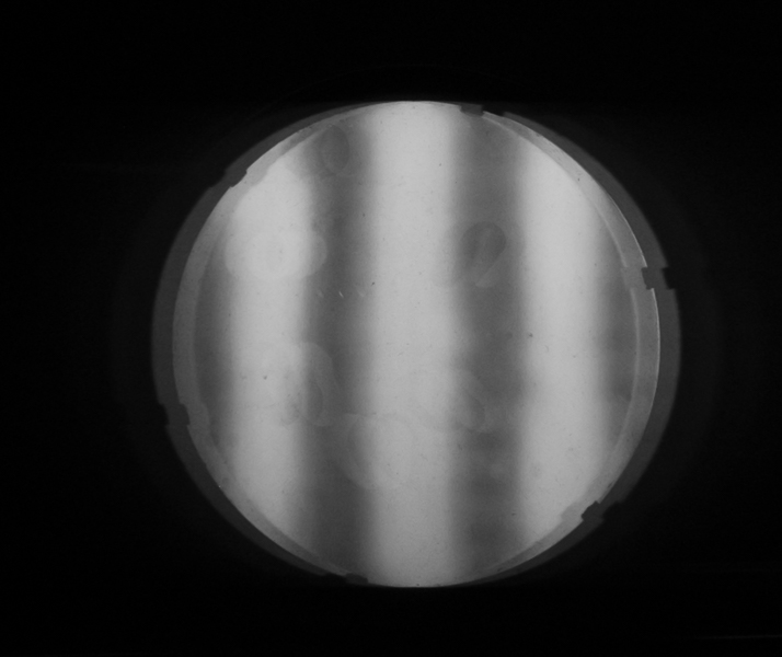

Máš pravdu Bedo, objektiv je super, nahradí v novém refra ten od VOD. Byla to sázka do loterie, protože některé 6" F15 měly problémy s kvalitou, ale risk se vyplatil a tenhle objektiv je parádní :)

Pepo. To máš ten nový objektiv do 150 lomeňáku, o kterém jsi psal, že vyměníš? Ronchi je 5čar/mm? Vypadá to (krom prachových reflexů) čistě. :)

Ano, ten tam budu měnit. Vypadá pěkně, navíc má antireflexe (VOD nemá) a Ronchi má 10 čar/mm.
