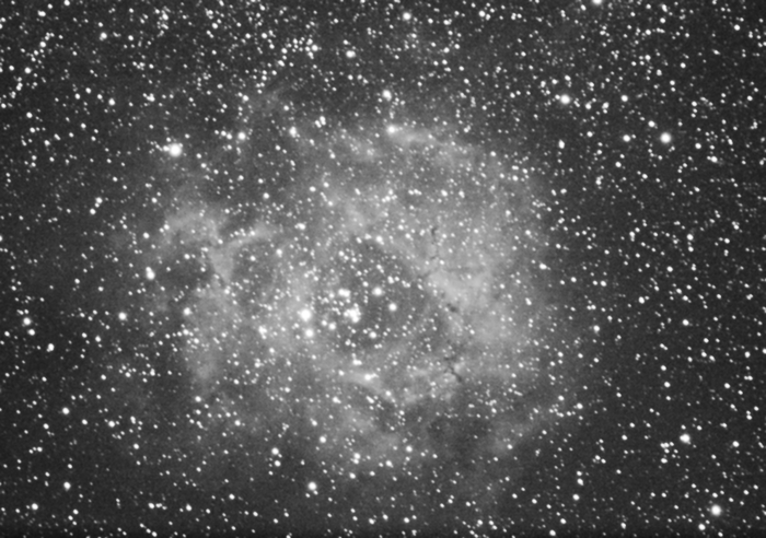

Re: Poor man Astrofoto - hvězdy na stativu
15.2.2023 18:43
Samyang 135/2, ASI 178MM, Optolong L-Pro, MONO16, bin1x1, exp. 0,3 až 1,2s, gain 320 až480,
220 expozic LIVE Stack SharpCap 4.1, úprava PaintNet
Frýdlant nad Ostravicí
Měněna expozice a gain během snímání zásobníku. Využita funkce "Stretch Mode" v beta verzi 4.1.

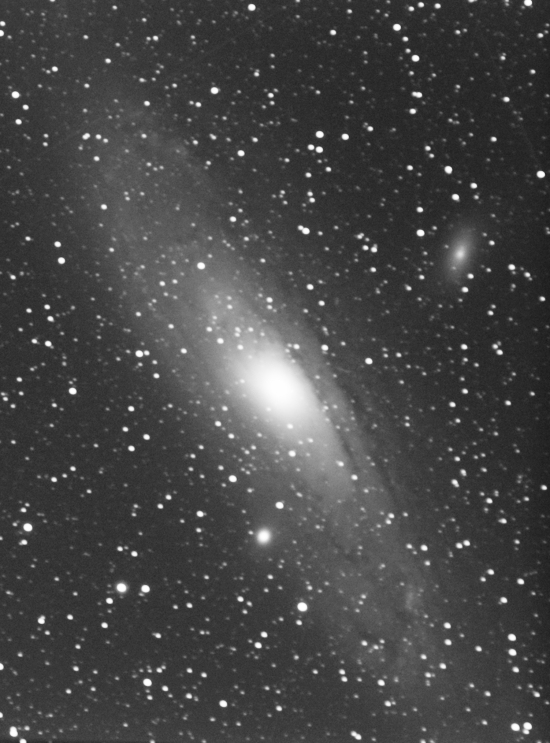

16.2.2023 20:39SEČ
Samyang 135/2, ASI 178MM, Optolong L-Pro, MONO8, bin2x2, exp. 1s, gain 443 ,
172 expozic LIVE Stack SharpCap 4.1, úprava PaintNet
M31 zapadající do větvíSamyang 135/2, ASI 178MM, Optolong L-Pro, MONO8, bin2x2, exp. 1s, gain 443 ,

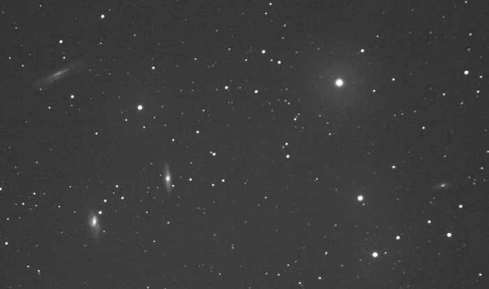

21:28 SEČ Trojice ve Lvu
Samyang 135/2, ASI 178MM, Optolong L-Pro, MONO8, bin 2x2, exp. 0.93s, gain 510 (max.),
340 expozic LIVE Stack, úprava PaintNet + PhotoDemon

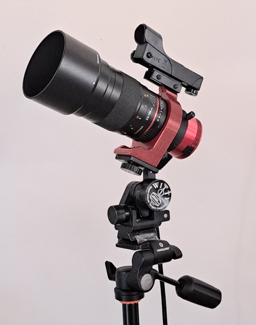

Aktuální sestava. Díly tištěny 3D tiskárnou.
Murphyho zákon seeingu: Seeing je nejhorší v okamžiku expozice.
Klobouk dolů, je to zdánlivě jednoduchá cesta k překvapivě dobrým fotkám!
Díky. Sestava není tak úplně POOR, ale je to stále focení ze stativu.
Zdá se, že jsem konečně našel vybavení pro cykloastronomii za temnou oblohou.

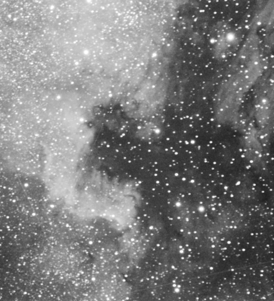

17.6.2023 23:58 SELČ
310 expozic LIVE Stack, úprava PaintNet
Samyang 135/2, ASI 178MM, Optolong L-Pro, MONO8,bin 2x2, exp. 1.3s, gain 510 (max.),310 expozic LIVE Stack, úprava PaintNet
- MaG
- Příspěvky: 11669

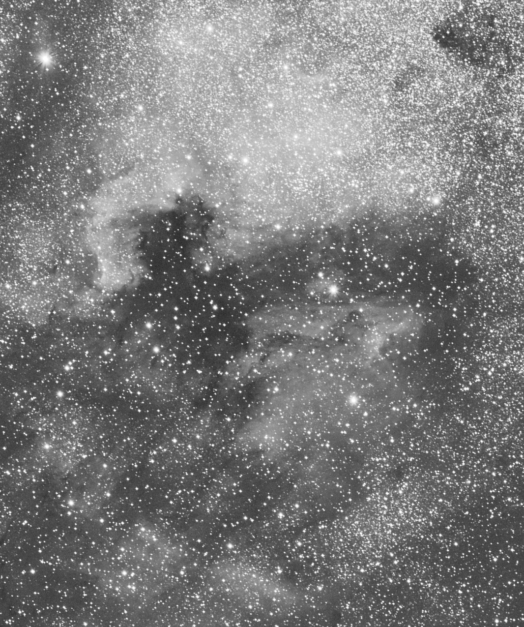

Opět velice hezký výsledek. Už jsem to dlouho nepočítal, ale koukám, že se ti podařilo jít s expozicí přes sekundu, což je docela dlouhý čas a vypadá to skvěle. Zrovna jsem tuto oblast fotil Canonem 6D se stejným objektivem na f2,2 a na podobný výsledek jsem ve tmě potřeboval 50 minutových expozic při ISO 1600
Vzal jsem L kanál a přikládám, ale barva mě těší víc a tam je výhoda tmy a montáže.
EQ6 OnStep, WO FLT98+WO AFR-IV 0.8x, Orion Optics CT8 200/900 s Paracorrem, ZWO ASI294MC Pro, Canon 6Dmod, 30Dmod
Amerika a Pelikán příliš jasné nejsou. Musel jsem zesilovat bin2x2 při MONO8, abych se dostal na expozici kolem 1s a hvězdy nebyly mázlé.

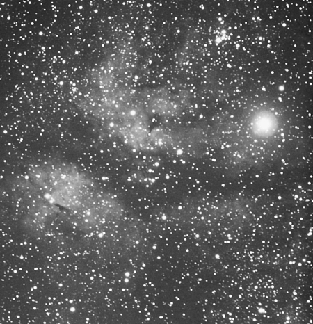

6.7.2023 23:59 SELČ
605 expozic LIVE Stack, úprava PaintNet
Po tolika expozicích se obraz posune hodně daleko a ze snímaného objektu moc nezbyde.
7.7.2023 00:25 SELČ Sadr
Samyang 135/2, ASI 178MM, Optolong L-Pro, MONO8,bin 2x2, exp. 1.1 s, gain 510 (max.),605 expozic LIVE Stack, úprava PaintNet

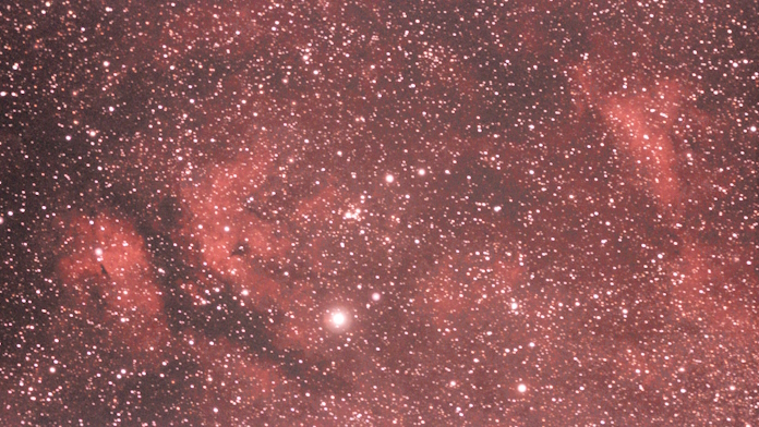

23_7_2023 01:37 SELČ
Samyang 135/2, ASI 482MC, Optolong L-Pro, RAW16, bin 1, exp. 2.5 s, gain 300 (max.),
99 expozic ASILIVE, úprava ASIFitsView + PaintNet
ZWO se s ASI Studiem opravdu vytáhlo.
Okolí Sadr.Samyang 135/2, ASI 482MC, Optolong L-Pro, RAW16, bin 1, exp. 2.5 s, gain 300 (max.),
