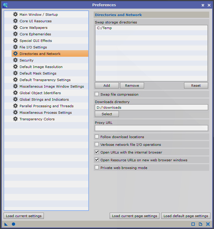

Jednotlivé snímky pri spracovaní v PixInsight-e "nabobtnajú" i do 200 Mb (formát .xisf). Takže na konci spracovania a úprav 150 - 200 snímkov na disku ti to zožerie i 200 Giga miesta, preto musíš mať toľko voľného miesta na C disku. Pixi si sám robí temp súbory v C.

francek píše: 08. 04. 2023, 11:04 Pixi si sám robí temp súbory v C.
Cestu ke swap adresáři (tedy temp) lze změnit v nastavení: EDIT/Preferences/Directories and Network/Swap storage directories
